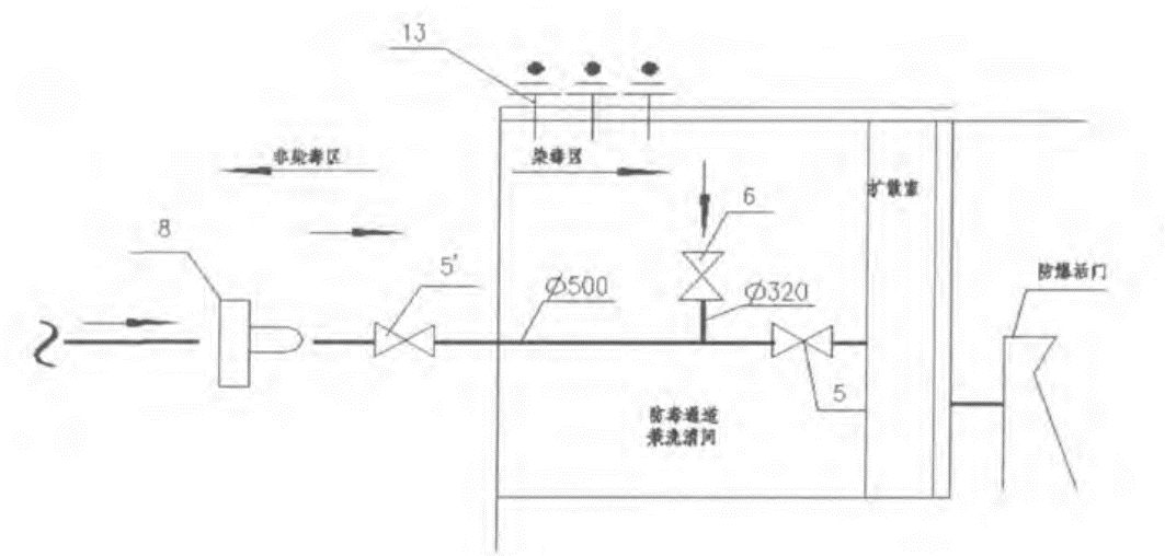

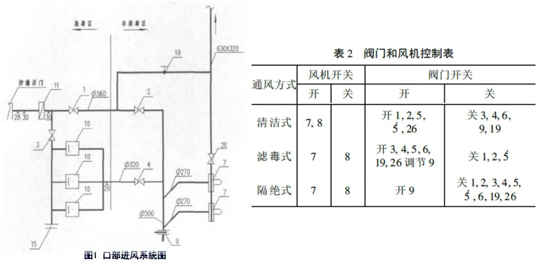

战时通风系统包括清洁通风、滤毒通风、隔绝通风三种通风方式。其正确转换操作:清洁通风-隔绝通风-滤毒通风(或隔绝通风)。人防口部通风原理图见图1 和图2,阀门和风机控制表见表2。
图2 口部排风系统图
图1、图2中:1,2,3,4,5,5’,6-手电两用密闭阀 7- 脚踏电动两用风机 8- 排风机 9- 插板阀10- 过滤吸收器 11- 除尘器 13- 超压排气阀门19- 增压管旋筛阀 26- 风量调节阀 28- 放射性监测取样管29- 尾气监测取样管 30- 滤尘器压差取样管。

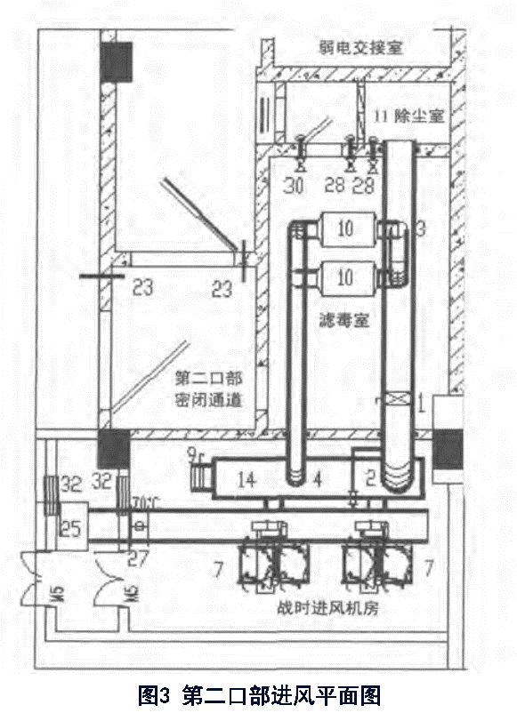

3.1送风系统(见图3)
(1) 清洁通风新风量LQ:LQ= L1×n= 5m3/(P·h)×1000P=5000m3/h [《人规》要求L1≥5m3/(P·h)]
(2) 滤毒通风新风量LR:按掩蔽人员计算:LR = L2×n = 215m3/( P·h) ×1000 P=2500m3/h[《人规》要求L2≥210m3/(P·h)]
防毒通道的有效容积VF:VF = 12.6m2×317m=46162m3
取滤毒通风时防毒通道的换气次数:K= 40 次/h(《人规》要求K≥40 次/h)
密闭清洁区的容积V0:V0 =1550m2×317m=5735m3
地下室超压时的漏风量Lf:Lf=V0×4%m3/h= 5735×4%m3/h=22914m3/h
保持超压所需的新风量LH:LH= Vf×K+Lf=46164×40+22914=2094m3/h
滤毒通风新风量LD 应取LR 和LH二者中的大值,故:LD= 2500m3/h
此时滤毒通风时防毒通道的换气次数:K =(LD-LF)/VF=(2500-22914)/46162=4817次/h;
(3) 校核计算隔绝防护时间T能否满足要求:
T= 1000·V0(C-C0)/n·C1 = 1000×5735×(2.5%-0.45% )/1000×20= 5187>3 (h)
满足隔绝防护通风时间大于或等于3h 的要求。
(4) 粗效过滤器:
粗效过滤器不仅用于清洁通风时滤除空气中较大颗粒的灰尘,而且用于滤毒通风时滤除粗颗粒爆炸残余物、毒物和放射性物质。通常采用的LWP-X(D)型油网除尘器为片式或块式结构,每个除尘器风量必须控制在600~1600m3/h,除尘器可用托架架起,固定于墙上以充分利用建筑空间。设计时应注意在除尘器两端的管道上预留DN15的测压管(测定除尘器运行阻力)接口。计算油网滤尘器的数量:n = LD/LY = 5000/900= 5155个,取6个。
(5) 过滤吸收器:
过滤吸收器主要用以过滤吸收空气中的毒雾、毒烟、毒剂蒸气、放射性灰尘和细菌气溶胶等,是通风系统的关键设备。一般采用SR 型过滤吸收器,有3种规格,额定风量分别为300m3/h,500m3/h,1000m3/h。根据滤毒风量进行选择,可2~ 3 台并联使用,利用支架落地安装。吸收器两端管道上应预留DN15 的测压管( 测定吸收器运行阻力)接口,根据测压管测定的阻力可及时判断吸收器是否失效。
n= LQ/Lg= 2500/1000= 215个,取3 个。
(6) 风机的选择:
风机选型与普通民用建筑的原则及方法基本相同,应根据进风系统的风量、风压损失来确定。
(a) 清洁通风时:
清洁通风时通风系统的阻力200Pa (计算过程略),消波设施的阻力100Pa (查《防空地下室设计手册-暖通、给排水、电气分册》悬板活门参数表),油网过滤器的阻力53.5Pa (查《防空地下室设计手册-暖通、给排水、电气分册》LWP-X(D) 型油网过滤器参数表)。故清洁通风时风压:1.15×(200+100+5315) = 40615Pa。
(b) 滤毒通风时:
滤毒通风时通风系统的阻力50Pa (计算过程略),消波设施的阻力50Pa (查《防空地下室设计手册-暖通、给排水、电气分册》悬板活门参数表),油网过滤器的阻力20Pa (查《防空地下室设计手册-暖通、给排水、电气分册》LWP- X(D)型油网过滤器参数表),过滤吸收器的阻力700Pa(查《防空地下室设计手册-暖通、给排水、电气分册》SR型过滤吸收器参数表)。故滤毒通风时风压: 1.15×(50+ 50+ 20+700)=943Pa。
因本工程无人防电站,战时电源无保证, 故设计中选两台性能相同的电动脚踏两用风机(性能参数查《防空地下室设计手册-暖通、给排水、电气
分册》DJF-1型电动脚踏两用风机参数表)。电驱动时,风量1278~3273m3/h,风压1430~410Pa;脚踏驱动时,风量1225~ 2987m3/h,风压1208~353Pa。无论采用电动还是脚踏驱动,该风机均能满足清洁进风和滤毒进风的要求。
隔绝通风时,关闭系统所有手动密闭阀,打开风机吸入口前的插板阀即可。

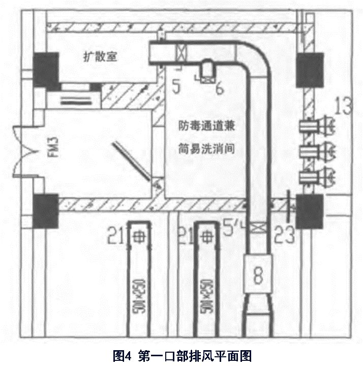

3.2 排风系统(见图4)
(1) 清洁通风排风量LQP:LQP = LQ×90%=5000m3/h×90%= 4500m3/h;
(2) 滤毒通风排风量LDP:LDP = LD-Lf=2500m3/h-22914m3/h=227016m3/h。
(3) 确定超压设计值、计算超压排风量:《人规》规定二等人员掩蔽所滤毒通风时内部超压应大于等于30Pa,本工程滤毒通风时超压值设计为55Pa。
最小防毒通通道的有效容积VF:VF= 1216m2×317m= 46162m3;
最小防毒通道的通风换气次数应大于40 次/h,按此计算超压排气风量LDP 为:46.62m3×40=186418m3,实际可用于超压排风的风量为:LDP =2270.6m3/h。
(4) 选择超压排气活门:
超压排风系统上的密闭阀门、排风管、消波设施等在超压排风时由于排风量很小,所以其排风阻力很小,可以估算为10Pa,用于超压排气活门上的排风压力则为55Pa-10Pa= 45Pa。在超压45Pa时Ps-D250型防爆超压排气活门的排气量为770m3/h,因此选择3个,即满足使用要求。

(3) 排风管路布置
排风管路的设计应力求使简易洗消间和防毒通道内部得到充分换气。将通向简易洗消间的自动排气活门设在高处,简易洗消间与防毒通道的连通管设在低处,排气出口设在高处,并相互错开,可使整个空间得到充分换气。平面布置时还要注意防毒通道内进排气口不要靠得太近,应错开布置。
