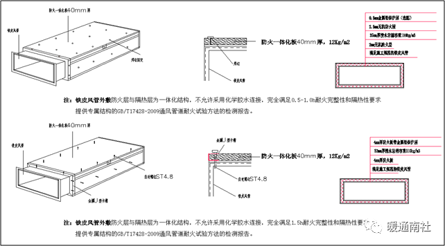

3一种防排烟耐火极限风管板材的介绍
某产品的耐火风管板材,产品结构如图一所示。核心层为110-140kg/m3的憎水岩棉上下复合特制防火板的三明治结构,防火风管板材的结构形式为3mm+19mm+3mm,或为4mm+32mm+4mm的板材结构形式,工厂压制而成,无化学有机胶连接,双面3-4mm的防火板,结构强度大。该防火一体化板的内外防火板起到抵御内外部火的作用,并保护夹心层岩棉,在火灾情况下,使得岩棉发挥更好的隔热作用。如图一所示。
图一 耐火极限风管的结构形式
3.1满足0.5-2h耐火极限成品一体化风管的介绍
将斤型金属连接件与垂直防火一体化板组装,形成牢固的成品风管,工厂化制作,成品风管运输到现场后进行组装,风管之间用C型插条金属法兰连接。如图二所示。
图二 装配式一体化风管的连接

3.3满足0.5-1.5h铁皮风管+外包一体化板材的耐火极限风管的介绍
图五 铁皮风管+外包一体化板1.0-1.5h图示
