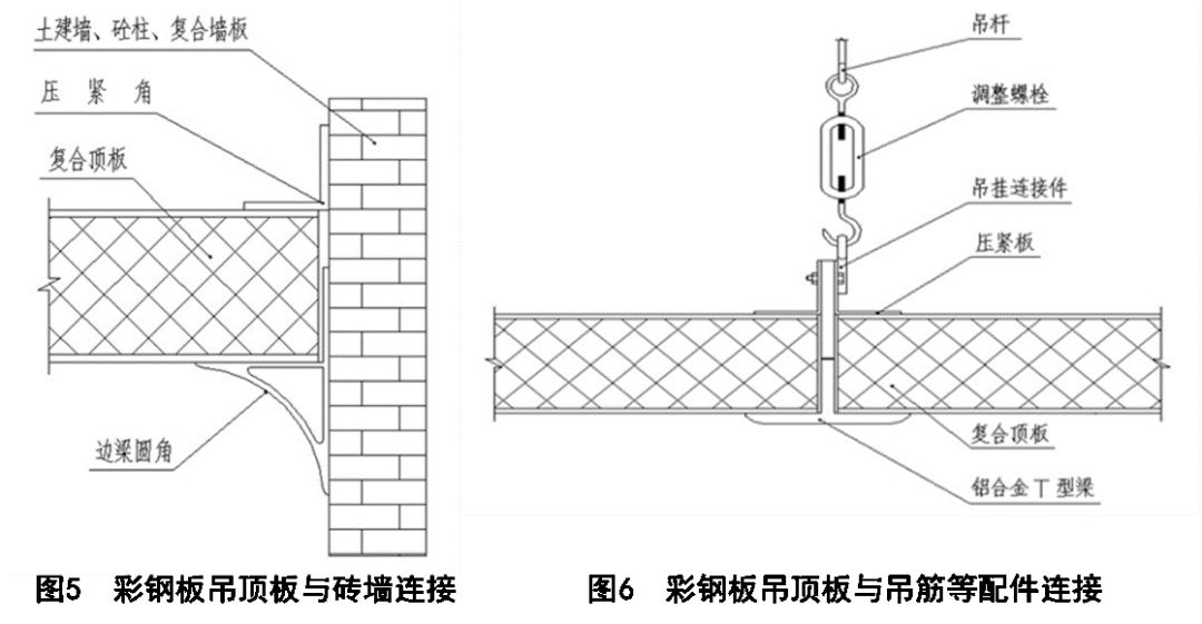

(1)根据二次设计吊顶板排版布置图,吊顶板从固定一个方向开始安装,从第一块板起要测好它的对角度及吊顶板的水平度,之后每一块逐块拼接。两板之间企口一定要接触紧密,板缝一致。
(2)吊顶板施工时必须做到上一块板固定牢固后才能进行下一块的安装,吊顶板下面在安装时用平木板顶撑顶部,以防损坏顶板。
(3)吊顶板面用专用钢梁固定,钢梁另一端用花兰调节螺丝与吊筋连接。对于大跨度的车间,两块彩钢板必须用专用“T”形铝连接。
(4)吊顶板及吊筋等配件安装完,调整其水平度,保证吊顶平整无明显的高低不平现象发生,同时保证吊顶板的整体强度,能上人。

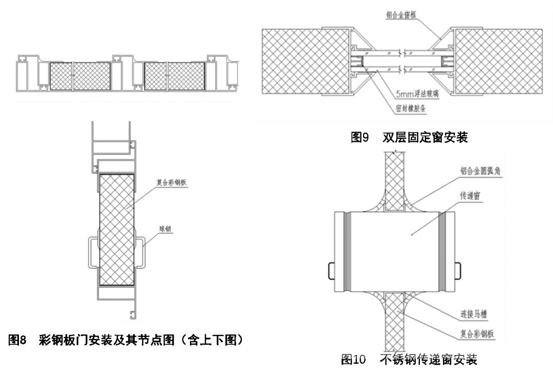

6、彩钢门、不锈钢固定窗、传递窗安装
(1)彩钢门:
门框采用不锈钢框料,门扇采用金属板面或不锈钢板面。门框加工时焊接平整,焊后抛光好,立门框做到横平竖直,保证整樘门外观美观;门扇与门框之间加密封条,门扇与地面的之间加扫地条以保证整个门的密封程度。
(2)不锈钢固定窗安装:
固定窗中空玻璃安装时,必须保证两块玻璃中间擦拭干净无污点,然后加密封条以保证其气密性。
(3)传递窗安装:
传递窗是用在两个不同洁净室环境的物品互相转换的中转站,防止不同洁净等级区域气流窜拢,保证各自区域气压分布状态稳定。净化车间传递窗,采用自动电子锁定型不锈钢传递窗,具有窗一窗自动联锁,开窗声光提醒功能,确保了不同区域的切实隔离。传递窗的安装须做到牢固、严密和美观。

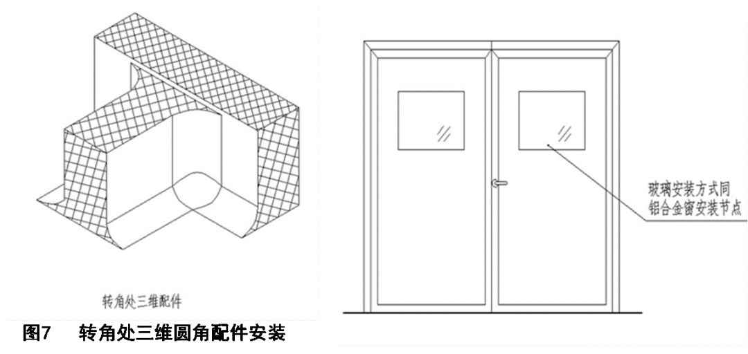

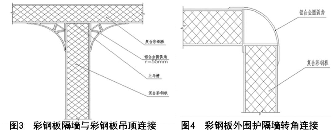

7、圆弧型铝安装
(1)净化车间走道砖墙与地面,砖墙与吊顶板,彩钢板墙与地面,彩钢板墙与彩钢板吊顶的交接处均采用R=55°圆弧形铝材连接,在三面交接处,采用专门的三维圆角,以保证密封性、不积尘、美观。
(2)根据净化车间彩钢板施工顺序,地面圆弧铝尽可能在自流坪地面环氧胶泥中层间完工后3天做完,这样能保证圆弧型铝与自流坪地面连接的严密性,美观性。

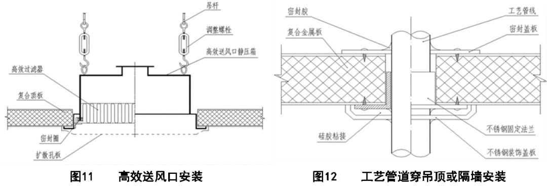

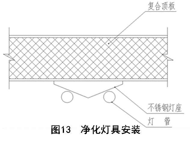

8、送回风口开洞是彩钢板围护结构工程后期工作中重要一步,开错开偏一个风口洞,影响到整体吊顶布置质量,可能造成相当大的返工。
开孔前,与空调专业必须配合好,先在顶板画好线,确认同一房间同一走廊中心线,成统一条直线。孔洞开好,四周用槽铝嵌边,一方面做到加固彩钢板;一方面做到密封,防止空调运行过程中,聚苯乙烯树脂碎料进入净化车间,造成不必要的质量问题。

10、附有关节点详图:
