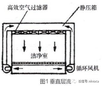

此类设计采用“全室稀释和净化”概念(如图1所示),虽然可获得均匀向下的
气流,自净能力强,可简化人身净化设置,但存在两方面问题:一是功耗大、占用面积大、风系统噪音控制困难;二是造价和维护费用高,灯具布置困难,高效过滤器堵漏困难。例如:一间36m2的百级手术室,所需送风量为32400m3/h~45360m3/h(断面风速为0.25m/s~0.35m/s);在千级以下手术室,该“全室稀释和净化”概念的乱流形式气流组织下的细菌浓度不理想。针对以上问题,参考德国WEISS手术室洁净空调系统概念,在手术室风量计算和气流组织两方面,突破工业洁净室设计思路,引入降低总风量、强化局部送风、送风方式采用垂直单向流、重点放在手术床区域的设计概念,这种方式具有安装维护方便、投入费用大幅减低、功耗降低、占用面积少等特点。例如:一间36m2的百级手术室,送风口面积为2.4m×2.4m,送风量为11340m3/h,仅为前述工业洁净室的40%。

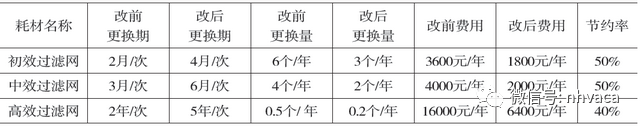

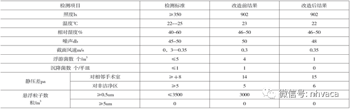

表1 改造前后的参数测定结果
表2 改造前后的初、中、高效过滤网更换频率、数量、费用
整个系统在不同工况下运行如下:当某个手术室正常使用时,空调机开,使得新风支管上的双位控制的定风量装置调到高位档,高档新风量(正常新风量)进入,排风机组排走的风量为新风量与正压风量的差值,多余的正压风量渗透到室外,建立正压。当某手术室不使用时,空调机关,新风支管上的双位控制的定风量装置调到低位档,低档新风量(正压风量)进入,排风机组关闭,正压风量渗透室外仍可建立正压。
由于通过一个系统送入,而且可以保证洁净手术部内有序的梯度压力分布不变,这样有效地保证了洁净手术部合理的压力分布和气流的定向流向,这套系统经实践证明是非常节能及有效的。
六、改造实例
这里以百级手术室为例,改造前的系统在投入使用后,每两个月出现压力报
警,经检查发现,初效过滤器表面粘了很多灰尘和棉絮等杂物,风阻力增大,产生压差报警,进而影响风量、手术室的正压压力,所以不得不提早更换初、中效过滤器。针对这种情况,依据本文思路进行了改造,在保证原设计风量、压力、级别的基础上,在回风口加装了初效过滤器,在新风段加装初、中效过滤器,在排风段排风机之前加装亚高效过滤器,改造前后的变化如表1、表2所示。
从以上对照表可以看出,该系统经改造后无论在风速、噪声、悬浮粒子数等参数上都比之前得到改进,级别提高,运行费用降低。
