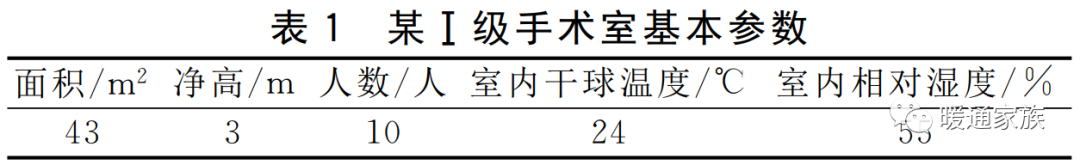

医院洁净手术室分为4级,不同等级的洁净手术室设计参数有一定的差别,以某I级洁净手术室为例,其基本参数如表1所示。

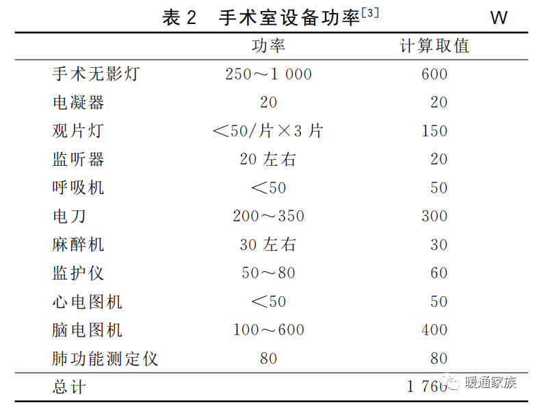

手术室设备负荷一般应根据医院提供的资料或通过系数法计算。由于手术室中热负荷的不稳定性,依据经验其配置功率与计算取值如表2所示。Ⅰ,Ⅱ级手术室一般可按表2中各项计算取值之和乘以0.8的同时使用系数,Ⅲ,Ⅳ级手术室同时使用系数取0.6。

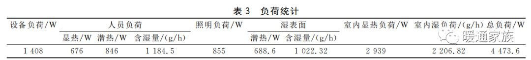

该Ⅰ级手术室负荷统计见表3。

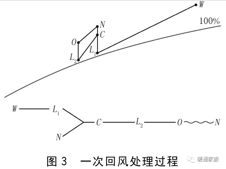

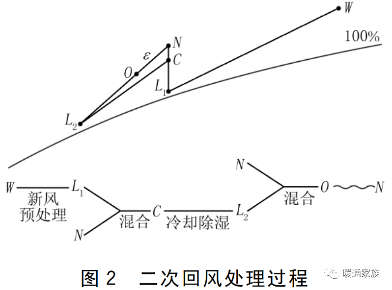

循环机组处理方式可以分为二次回风(见图2)和一次回风(见图3)。一次回风处理方式为:新风处理到室内露点L1 点后在循环机组内与回风混合到C 点,再处理至L2 点,再热至送风状态点 O。次回风较为节能,新风集中处理到L1 点,循环风独立处理到L2 点与二次回风混合到C 点,然后与新风混合至送风状态点O。在实际工程中,二次回风阀门调节送风状态点 O 难于完成,因此工程中应用较少。因此,本文以一次回风为例,研究洁净手术室的能耗。就上述Ⅰ级手术室来说,为了达到送风状态点,送风经过表冷器冷却后需要再热,能源浪费较多。但该系统简单,便于控制。
对于一次回风处理过程,经计算表冷器制冷量C和电加热量QR分别为27.27,25.54kW。
