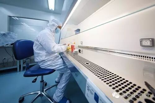

  (1)某些设计人员对生物安全的概念不清楚,造成生物安全实验室内气流组织不合理,死角过大。生物安全实验室要求气流必须从清洁区流向污染区,室内送风口和排风口的位置应使气流停滞的空间降到最小,并且室内排风口应设置在最危险区域,单侧布置,不得有障碍。有的工程送风口对着生物安全柜吹,送风气流和生物安全柜工作窗口的保护气流互相干扰,加重了致病因子的泄露。

  除此以外,还有更令人啼笑皆非的例子,如把三级生物安全实验室建成正压实验室,不按规定安装防火阀,选用净化工作台来代替生物安全柜,用安全柜的排风代替房间排风等,这些都是严重的错误。普通净化工作台与生物安全柜工作原理和用途完全不同,根本无法保护人体免受微生物感染,是十分危险的。
