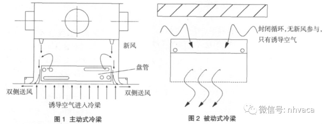

(2)冷梁:冷梁与环境之间的热交换绝大部分是通过对流进行,对流比例达90%~95%。冷梁按有无新风通入可分为主动式冷梁(如图1 所示) 和被动式冷梁(如图2 所示)。
主动式冷梁有新风通入,新风以极高的速度进入冷梁,从而产生负压,诱导周围空气进入冷梁,并通过冷梁内的盘管进行对流换热,从而降低室内空气温度。由于主动式冷梁的出风流速较高,不能直接布置在人员活动的正上方。主动式冷梁又可分为单侧送风和双侧送风。单侧送风主要敷设在房间天花的边缘处;双侧送风布置在天花中间。其供冷系统能力很大,可达620W/m2适用于冷负荷非常高的场所。
被动式冷梁与主动式的最大区别就是它没有新风参与室内的对流换热,只是一个封闭循环。被动式冷梁下方的气流速度也比较大,同样不能直接布置在工作人员的上方,它的供冷负荷可以达到400W/m2。

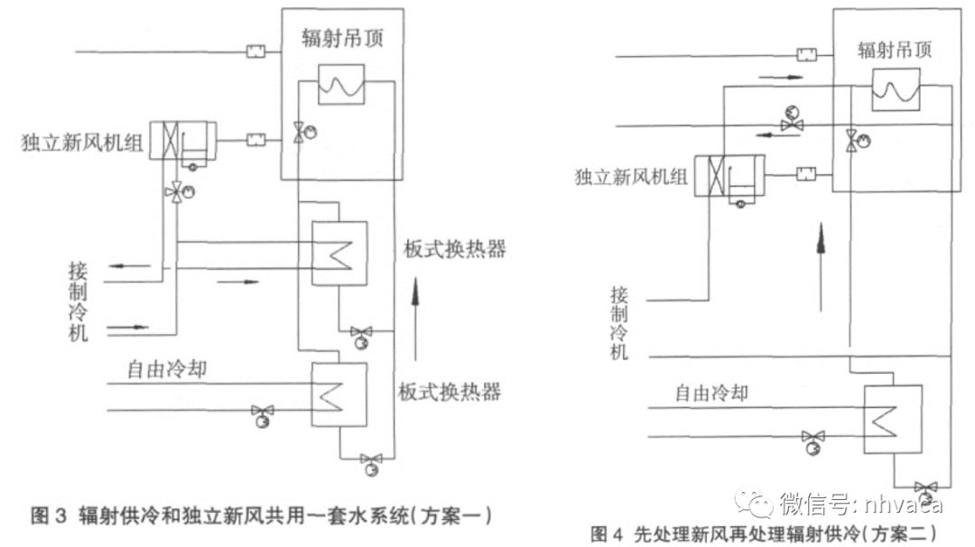

3.2 辐射供冷水系统
由于辐射供冷水系统比较复杂,需要提供两组不同温度的冷水,一组为辐射供冷,一组为独立新风系统。辐射供冷系统的水温一般在15~20℃之间,有3种方案实施:
(1)方案一(如图3 所示):辐射供冷和独立新风共用一套水系统。独立新风系统采用一次冷水,水温较低;辐射供冷采用二次冷水,通过板式换热器进行热交换的,则水温略高。此方案设计简单,控制容易。
(2)方案二(如图4 所示):冷水机出来的冷水先对独立的新风系统进行处理,再处理辐射供冷。一般冷回水(已处理好新风系统)的水温为12℃,满足辐射供冷对冷冻水温的要求。另外可以在辐射供冷回水处加装三通,以调节辐射供冷的水温,这样冷水就两次利用,降低了冷量损失。
(3)方案三:为独立新风和辐射供冷各设一套冷水系统,此设计有很强的针对性,可以降低系统能耗,但初投资比较大。
