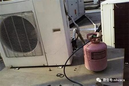

一般情况下都不加润滑油。
加的是冷冻油。型号一致。加的情况:油品变质;系统漏制冷剂,导致压缩机油漏掉。
空调系统漏过氟或反复充注过氟,需要加润滑油;
压缩机使用时间较长,润滑油油质不好的情况下可以加;
一定要按照压缩机与使用氟利昂种类对应添加。
空调怎样加冷冻油?
1.打开空调,调成制冷。这样外机就会处于在常工作状态(打开室内机面板,取下过滤网,发现部分蒸发器结露或结霜。其实就是由于制冷剂不足)
2.要打开外机与连接管三角阀的小螺帽(不是旁边的内六角镙丝孔的那个,大小管的侧面各有一枚内六角镙丝是空调移机时收雪种用的。平时都不用的)。
3.要用加雪种的连接管连上(用充氟软管连接制冷剂钢瓶、修理表和充氟口,排除软管内空气)
4.雪种开机的压力大概加4.5-5.5MPa内就行。
5.当加完之后,拧上螺帽,盖好就成了。
