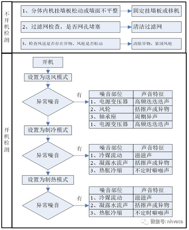

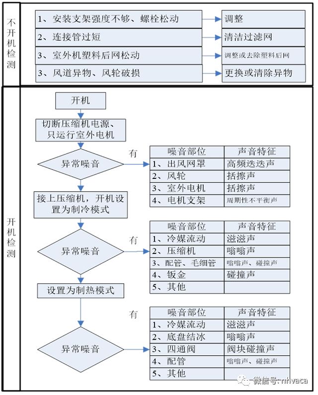

故障诊断程序和处理
室内机:对于不能确定噪音来源时,可采取先分析电器元件,后制冷系统,逐步排除。
室外机:对于外机噪音,不能确定噪音来源时,可采取组合拆离法,逐步排除。

室内机噪音大:
(1)故障原因:挂壁式安装固定挂墙板不牢固松动或墙面不平整。
维修方法:重新固定挂墙板,或处理墙面,使挂墙板保持平整。
(2)故障原因:挂壁式室内风机电机与贯流风轮及风机轴承装配不到位,产生磨擦响声。
维修方法:
a、重新调整室内风机电机、贯流风轮及风机轴承装配位置。
b、贯流风轮轮左边的轴承座松脱(重新装配);
c、贯流风轮左侧含油轴承裂烂或缺油(更换含油轴承座);
d、贯流风轮左边轴与轴承座的橡胶摩擦(调整);
e、底盘变型与风轮碰撞(更换底盘);
f、贯流风轮两端(其中一端)碰壳;
(3)故障原因:室内风机电机与贯流风轮装配不良(松动、穿动)。
维修方法:
a、分别进行检查判断。首先将贯流风轮取下,如噪音排除。即更换贯流风轮(原因多为贯流风轮不平衡或变形);否则为内风机电机故障,更换内风机电机。
b、贯流风轮固定螺钉松动(紧固)。
c、电机出线柱碰电控盒(调整);
d、贯流风轮螺钉松(紧固);
e、风轮跳动过大与底盘产生碰撞(更换风轮);
f、风轮叶片裂烂(更换);
g、电机压盖的螺钉松动(紧固)。
(4)故障原因:室内机导风条、摆叶摆动不顺畅、抖动。
维修方法:
a、更换变形导风条。
b、导风条、摆叶在摆动动作范围增加硅脂油(或黄油);
c、增加POM轴套;
d、加大转动轴孔直径。
e、更换出风框部件。
(5)故障原因:“啸啸”声雪种气流声很大(气流声一般都是过度节流引起,来自管路接口处或节流处存在脏堵,半堵或有焊堵,用看、听,测量温差法从而从确定故障所在位置)。
维修方法:
a、首先判断清楚,在刚开机几分钟,气流声很大,逐渐慢慢变小至恢复正常,此现象应属正常,向用户作好解释其现象为刚开机时,制冷系统高低压差未正常建立时,会有较明显的气流声,随后会逐渐变小正常。
b、安装不当造成连接管弯扁产生二次节流,可增减冷媒处理。
c、室内机蒸发器接口焊渣堵,更换蒸发器。
d、笛形管中分流接口插入过深,更换蒸发器,或重新焊接笛形管。
(6)故障原因:风道系统有堵塞、风道有异物。
维修方法:清理风道系统、清除异物。
(7)故障原因:室内机集水管内有“哗哗”流水声。
维修方法:调整排水管。
(8)故障原因:室内机设定风速后,存在时高时低现象。
维修方法:
a、室内塑封电机坏,风机速度失控,更换电机。
b、贯流风轮轮左边的轴承座松脱(重新装配)。
c、室内机主板坏造成室内风机速度失控,导致室内送风声音大。
(9)故障原因:室内机通电后,存在“嗡嗡”异声。
维修方法:
a、电机轴承生锈或损坏,需更换。
b、电源变压器损坏(变压器:内部线圈发生部分短路现象),需更换。
(10)故障原因:室内机工况运行后,存在“啪啪”间隔异声。
维修方法:塑料件热胀冷缩特性造成,在相应零件接触处增加隔离物料(如:3M不转移胶带、绒布等)或是采有切削方式加大接触端面间隙以便于零部件伸缩。
(11)故障原因:室内机风量过大,电机转速高。
维修方法:在满足客户要求制冷、制热条件下,可降低电机配电机电容容量以达到降低电  机转速。
2、室外机噪音大:
(1)故障原因:室外机支架安装不水平(或因组合支架各固定螺丝紧固不到位变形),产生外机底脚不平。
维修方法:重新整理外机支架,调整水平或紧固支架固定螺丝,消除噪音。
(2)故障原因:室外机底脚螺丝紧固受力不均匀产生。
维修方法:重新将室外机底脚固定螺丝松开,用扳手紧固底脚螺丝,同时均匀用力紧固,严禁将其中一个螺丝先紧固到位,这样会产生固定受力不均匀。
(3)故障原因:室外机安装位置(选择墙壁结构)不当。
维修方法:首先查明墙体结构,如为预制混凝土,而室内侧又多为办公场所或卧室、书房等,比较空洞,室内会产生回旋环绕声,此属建筑结构及房屋内装饰效果产生,该例现象属客观因素条件,向用户解释清楚。
(4)故障原因:室外风机电机或轴流风叶装配不良。
维修方法:
a、将外机轴流风叶取下试机,如噪音消除,即更换轴流风叶,否则更换室外风扇电机。
b、电机是否安装到位、紧固,外机轴流风叶与电机配装是否紧固。
(5)故障原因:室外机压缩机噪音大。
维修方法:
a、如三相压缩机反转,更换压缩机进线使其正转;
b、将室外风机电机断开,判断压缩机工作电流系统压力属正常范围内,仍比正常噪音偏大,可更换压缩机。
c、观察压缩机脚垫与压缩机地脚固定螺母之间必须保证一定的间隙,否则压缩机的振动很容易通过地脚螺栓传替到底盘引起底盘振动,间隙一般在0.5~1.5之间比较合适。
d、观察压缩机有没有不连续排气引起的压力脉动对系统来说是一种激励,往往引起系统异常振动和噪声,解决的办法是在排气侧增加排气消声器。
e、观察压缩机排气侧有半堵的情况也会引起系统异常噪声。
f、压缩机本体噪音过大(无异常),增加隔音棉进行隔音。
g、对于变频压缩机由于高频噪声较高,往往需要在钣金上再贴隔音棉进行双层隔音,同时可以在相应钣金件增加防震胶张贴。
(6)故障原因:室外机外壳固定螺丝松动。
维修方法:检查并分别将室外机内部部件及机壳固定螺丝紧固到位。
(7)故障原因:室外机配管碰压缩机、碰钣金件以及配管之间相碰。
维修方法:
a、检查并分别将室外机配管调整间隙。
b、增加加阻尼胶块或保温管。
(8)故障原因:室外机出风网罩松动。
维修方法:室外机出风网罩的间隙不合理也是造成噪音的原因,紧固螺钉,卡扣增加热熔胶固定。
3、连接管噪音大:
故障原因:连接管松动或相互碰撞,连接管长度过短也有可能造成噪音。
维修方法:重新将连接管固定好。
