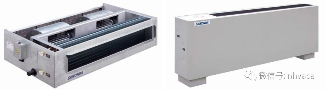

风机盘管组成:
1、电机;2、风扇;3、换热盘管(翅片);4、回风口过滤网;5、凝结水盘;6、进水口;7、出水口;8、出风口。
风机盘管的工作原理:
当盘管内通过冷媒(空调冷冻水)或热媒(空调热水)的不断循环,已风机作为动力将室内的空气从进风口吸入,通过盘管换热器表面的肋片间隙进行交换,使室内空气被冷却降低温度(或加热升温)后经送风口再送回室内。风机不断的使室内空气循环。从而达到房间升温或(降温)的目的。

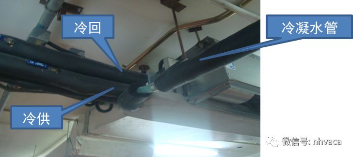

风机盘管在安装时注意事项及连接方法:
(1)风机盘管在吊装时,应保持风机盘管的水平度,采用圆钢丝杆固定在顶棚上,四根吊杆应垂直受力均匀。安装应牢固。
(2)安装时应注意进出水方向,进出水口顺序为下进上出。不得接错。
(3)为了便于安装电机的电源线,应保证距墙面有15CM的净距。
风机盘管进出水管处应采用柔性连接方法,即再进出水口处安装软管(金属波纹管)。主要是降低风机盘管在运行时的振动。可缓冲因其振动使管道街头处受力。为了便于观察在夏季运行时盘管排除冷凝水的状况,在与冷凝水盘出口处应安装一段8-15CM的透明塑料软管,同时还可以清除灰尘,绒毛等物,避免赌赛凝结水管造成冷凝水盘溢水。软管两端应采用喉箍卡紧,不得采用铁丝等物绑扎。

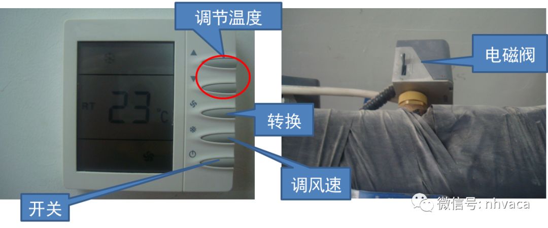

风机盘管控制:
