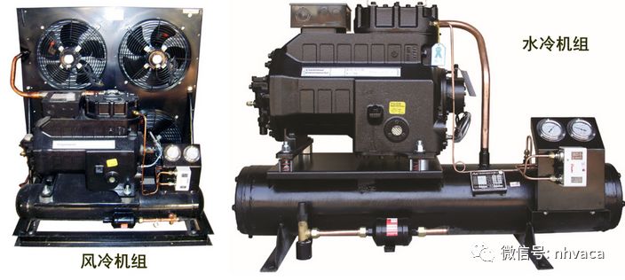

压缩制冷机组:
根据冷凝器冷却方式的不同分为:风冷机组;水冷机组。
压缩制冷机组的组成:压缩机,冷凝器,贮液器,干燥过滤器,压力控制器,高低压压力表,连接管道。

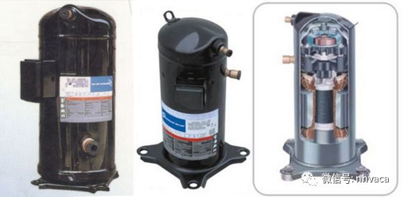

压缩机,制冷系统的心脏。
不断地抽出蒸发器内完成了吸热过程而汽化的制冷剂蒸气,维持其蒸发器内的低温低压。
不断地将低温低压的制冷剂气体压缩成高温高压的制冷气体,为制冷循环提供动力,从而实现压缩—冷凝—膨胀—蒸发(吸热)—压缩的制冷循环。
类型:半封闭、全封闭、开启式;转子、涡旋、活塞、螺杆。

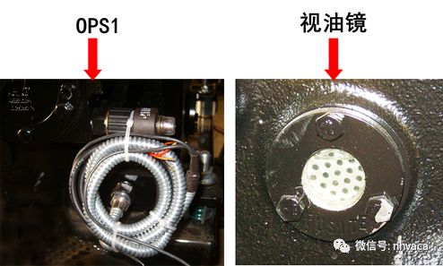

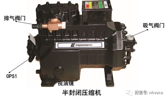

半封闭活塞压缩机:
注意:塑料帽不能丢失,出现油压报警故障,故障排除后应对油压按扭进行复位。
全封闭涡旋压缩机:

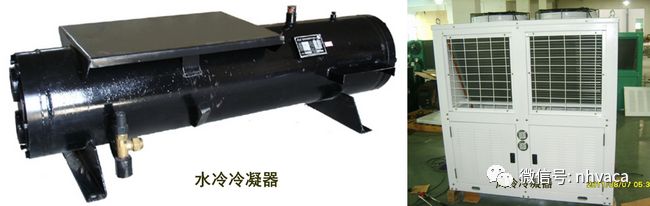

冷凝器:
冷凝器作用—换热设备。
将来自压缩机的高温高压的制冷剂蒸气的热量传递给周围介质-水或空气,冷却为低温高压的液体。是向系统外输出热量的必须设备。
冷凝器类型:
空气冷却式(简称空冷式或风冷式),水冷却式(简称水冷式),蒸发式。

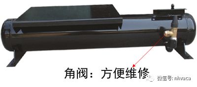

贮液器:
贮存和供应高压液体制冷剂的容器,贮存来自冷凝器的液体制冷剂,并且为适应工况变动而调节和稳定制冷剂的循环量.
通常安装在冷凝器后面(风冷机组),水冷机组带有贮液功能一般不加装贮液器。

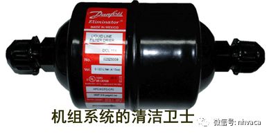

干燥过滤器:
清除系统中的水分和污物,防止系统产生冰塞或脏堵。制冷系统的净化设备。

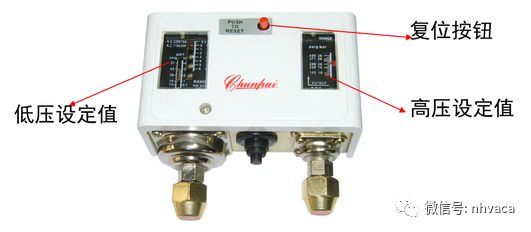

压力控制器:
控制高低压压力,当排气压力过高或吸气压力过低时,控制器立即动作切断压控控制线路,使压缩机停车。
注意:出现高压过高时,需将故障排除后,并开机前经技术人员同意后,再将手动复位按钮复位。

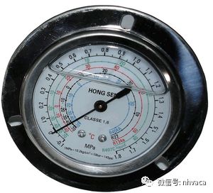

压力表:
压力表:显示高压压力和低压压力值。
高、低压力表区别:高压表范围(-0.1~3.8);低压表范围(-0.1~1.8)。
压力表读数的单位:MPa、kgf/cm2、Psi;1MPa≈10 kgf/cm2=145Psi;设备管理人应能正确读出其压力值。

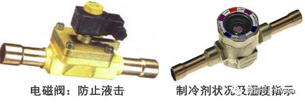

电磁阀和视液镜:
电磁阀作用:控制制冷剂的流量,以切断或开启对系统的供液。
视液镜作用:液体管路的制冷剂的状况及制冷剂的含水量。

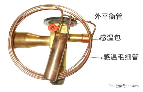

热力膨胀阀:
作用:
1、制冷装置的节流阀,将高压常温的制冷剂液体经膨胀阀节流降压,变为低温低压制冷剂液体过入蒸发器吸热制冷。
2、制冷剂的流量调节阀,对蒸发器的供液量进行控制,使其保持适量的液体,换热面积全面发挥作用。
制冷系统的咽喉。
存放货物时严禁触碰膨胀阀的感温包和毛细管。

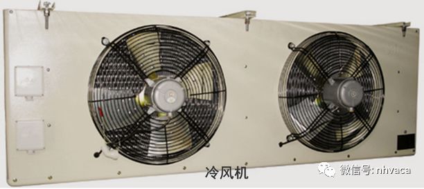

冷风机:
制冷剂在低温下吸热的热交换器。在蒸发器中,从膨胀阀过来的制冷剂液体在较低的温度下沸腾,转变为气体,并吸收被冷却物体或介质的热量,达到降温制冷的目的。
根据空气对流方式分为:冷风机,盘管。

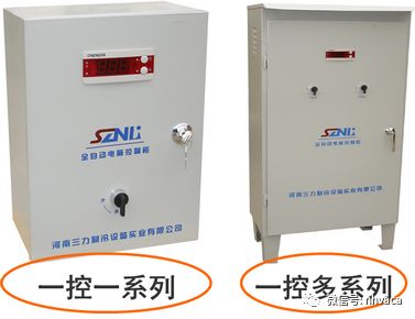

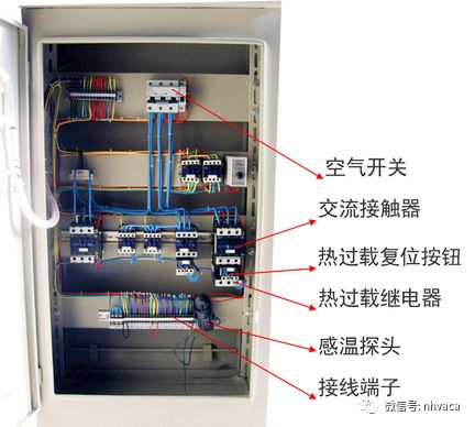

电控柜:
采用全自动电脑温度控制,全自动的控制制冷与化霜,使设备安全运行,出现故障时及时保护停机。其质量可靠、性能高、故障低、性能稳定。
温度控制器:
先进的微电脑控制系统,精确的温度控制。
电气元件—控制继电器:
空气开关:总制冷设备开关,控制系统的开停且系统电流过大时瞬间内跳闸保护。
交流接触器:控制压缩机、风机的开停和风机内部加热丝的化霜。
热过载继电器:电流过大保护元件。
注意:库温探头的位置,不能使货物压住库温探头。

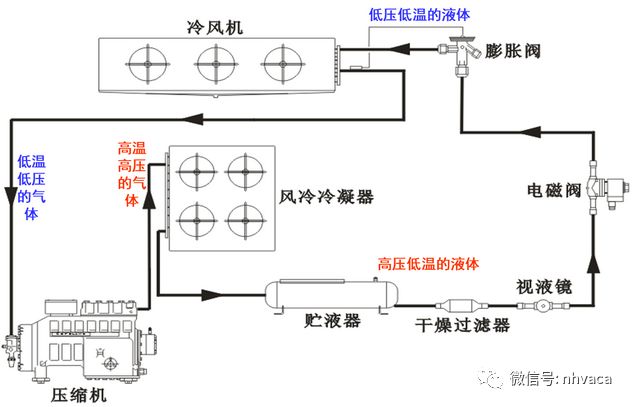

制冷系统原理图:
制冷流程:
1.启动制冷设备后,压缩机工作,排出高温高压的制冷剂气体;(排气管的温度可高达120度)
2.通过风冷冷凝器(或水冷冷凝器)被空气(或水)带走制冷剂在蒸发器内吸收的热量,冷却冷凝为常温高压的过冷液体;
3.流过贮液器,过滤器,视液镜,电磁阀;
4.经过热力膨胀阀的节流降压变成低压低温的制冷剂液体后流入蒸发器(冷风机或盘管);
5.制冷剂在蒸发器内蒸发吸收货物的热量,从而达到使室内冷却的目的;
6.蒸发吸热后的制冷剂又成为低温低压的气体返回压缩机再次压缩后排出,如此周而复始,最终使库内温度在规定的时间内降到规定的温度。

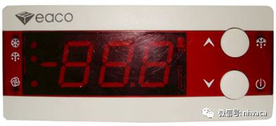

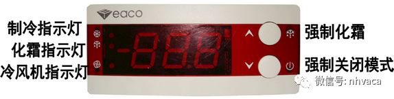

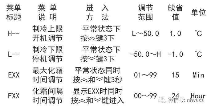

温度控制器:
︽键:调节数据时,向上调节键,长按可快速向上调节;︾键:调节数据时,向下调节键,长按可快速向下调节;数据调节到希望值后,同时按两键后松开,则屏幕闪烁一下,并有一声“嘟”音,表示修改成功。再同时按两键则进入下一菜单或返回。
制冷指示灯闪时表示系统处于延时状态,常亮表示正在制冷;
化霜指示灯亮表示系统处于化霜状态;
冷风机灯亮表示冷风机正在工作。
温控器温度设定:
平常状态是指仪表不进行任何操作只显示实测温度的状态,FXX菜单禁止设置为F00,否则不能进入化霜功能。
制冷过程描述:
仪表通电后,延时灯闪,表示处于延时状态,经过3分钟后,若实测温度大于H--(1.0度)时,压缩机工作,经过3秒后,供液阀启动,再经过3秒后,风机启动,完成启动过程。随着温度降低,当温度低于L--(-1.0度)时,供液阀关闭,经过15秒后,压缩机关闭,再经过5秒后风机关闭。完成一个制冷工作循环。
化霜过程描述:
温控器具有自动记忆累计化霜周期时间的功能,期间即使断电,也不会影响化霜开始的时间。通常选择压缩机工作累计时化霜,则压缩机累计(每累计工作到1小时,系统自动记忆一次)工作FXX时间(出厂设置24小时)后,将自动化霜一次,不断循环。
退出化霜说明:根据用户设置的最大化霜时间(EXX)和设置的化霜结束温度双重控制,满足其中任何一个条件时,便自动退出化霜。若不使用化霜传感器,则系统默认最大化霜时间为EXX(出厂设置为15分钟)。
温控器按键操作:
未化霜时,按两下︽键后,马上按︾键一下,则显示FXX,即化霜周期剩余值。再按一下︽键则显示t--后,显示化霜传感器的实测温度值(若FXX设置为F00或选择温差化霜模式时,无法观察化霜周期剩余值)。
正在化霜时,按两下︽键后,马上按︾键一下,则显示EXX,即化霜加热时间剩余值。再按一下︽键则显示t--后,显示化霜传感器的实测温度值。
压机工作时,按︾键两下后,马上按︽键一下,则显示AXX,再按︽键一下,则显示bXX、CXX即压机的三相实测电流值。压机未工作时,则显示A00、b00、C00。
按住︽键仪表再通电,显示LOA,再按︽键3秒,则屏幕闪烁一下,即恢复出厂设置。请谨慎使用此功能(部分设置参数将失效)。
按住︾键仪表再通电,显示闪烁的实测温度值,即进入温度校准,校准范围±10℃,出厂时已校准。
平常状态下按︽键3秒,则屏幕显示dEF且与实测温度交替显示。30秒后,进入化霜工作状态。若再按︽键3秒后,则退出化霜模式。
任何状态下,按︾键6秒,则进入关闭模式,屏幕显示OFF且与实测温度交替显示。所有控制模式将失效。再按︾键6秒或重新通电后可解除此模式恢复正常。

3.油位:压缩机油位应处于油位中间或偏上(即油镜限位线以内),缺油将导致设备部件故障。

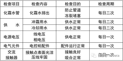

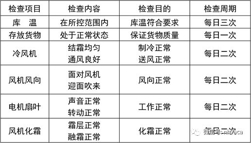

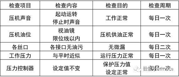

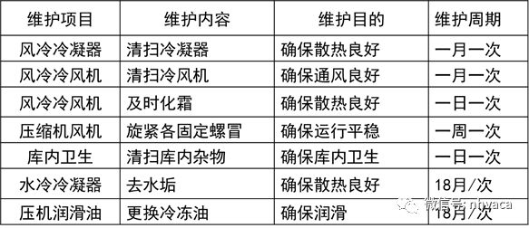

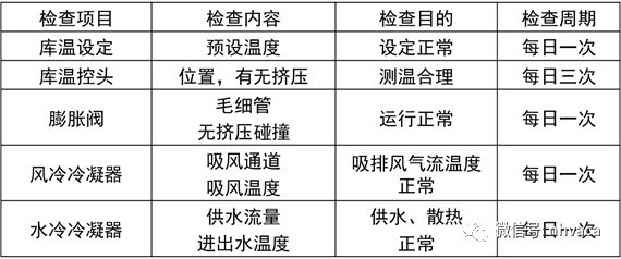

冷库的日常维护:
冷库设备定期维护:
冷库设备定期检查:
