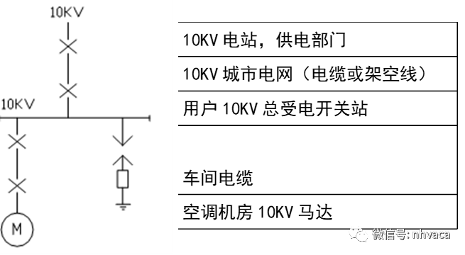

1)由城市电网供电:
由城市电网供电时,业主一般要向供电部门的供用电科申请10KV用电,要提供10KV马达资料,供电部门要根据10KV马达的容量,起动方式等审批。此种情况如供电为用专用的馈电回路时,较有利于实现使用10KV马达D.O.L起动方式,如上海远洋中心地区城市电网供电,用1000KW马达D.O.L起动。

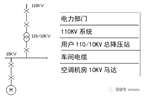

2)有专用变电站供电
由专用变压器供电时,只要变压器容量有足够大,一般非常有利采用10KV马达的D.O.L起动,同时,如果变压器为企业所有上述更为有利,因可排除了电力部门的麻烦审批,电力部门认为是企业内部也不加干预。

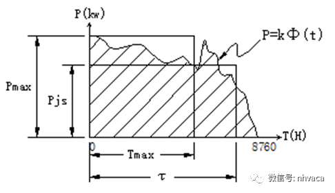

τ-为最大负荷损耗小时数。其含义为线路中的计算电流Ijs流过线路,经τ小时后,其电能损耗等于线路全年流过实际的变化电流的电能损耗。
有关τ值,工程中采用前苏联的研究成果根据各类工厂、车间的性质找出Tmax及其综合功率因数cos∮值,查苏联工程师制的曲线得τ值:
τ=Φ(Tmax. cos∮)
有关参数Tmax等之概念见下图:
Wa =∫k∮(t)dt = PmaxTmax = Pjs . τ
