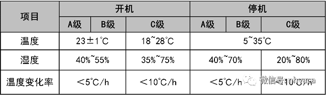

机房设计规范GB50174-2008《电子信息系统机房设计规范》对机房室内环境要求:

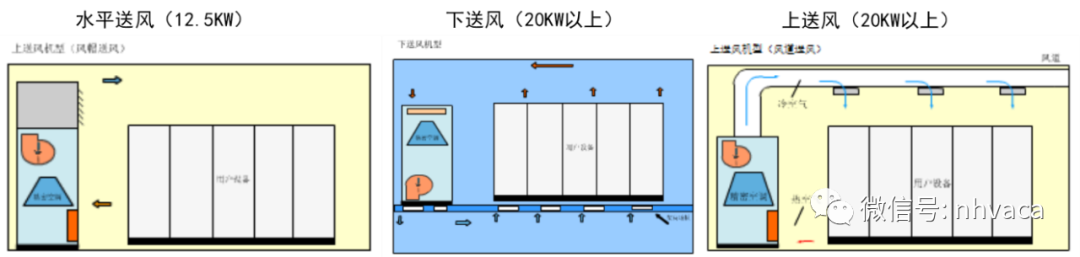

送风方式:

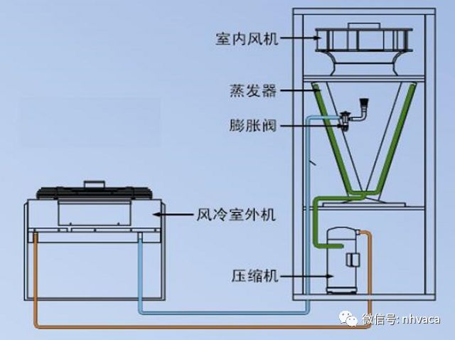

风冷精密空调:
由室内机、风冷室外机和内外间连接铜管组成,系统简单,组成器件少;
优点:系统简单,只有室内机与室外机组成,适用于南北方任何区域,在室外湿度-45℃-+50℃范围内均可正常制冷,工作稳定可靠;施工简单快捷,工期短。
缺点:在机房负荷较大空调设备数量多的时候需较大室外安装空间;噪声大。

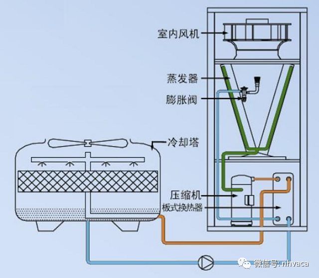

水冷精密空调:
由室内机、板式换热器(或壳管式换热器)、冷却塔、循环水泵、膨胀水箱和内外间连接水管组成。较风冷式系统增加了循环水泵、冷却塔和膨胀水箱等辅助设施,系统组成较复杂。
优点:
多台内机可共用一台冷却塔,室外所需安装空间小;
由水泵循环供水,不受空调室外机落差影响;
冷却效果较好,系统能效比较高。
缺点:
室外机和板式换热器之间由粗大的水管连接,施工较复杂,工期长;
初期投资成本高;

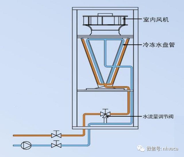

冷冻水精密空调:
由冷冻水主机(螺杆机、离心机等)、空调室内机、冷却塔、膨胀水箱、循环水泵和连接管路等组成。
优点:
系统能效比高;
室外安装空间小;
不受楼层高度影响。
缺点:
管路系统需要的安装空间大;
冷冻水主机需在建筑时考虑放置位置;
施工周期长;
扩容性较差。

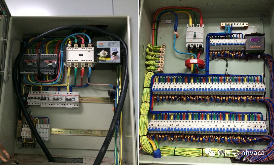

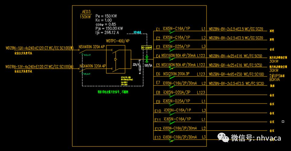

配电图:

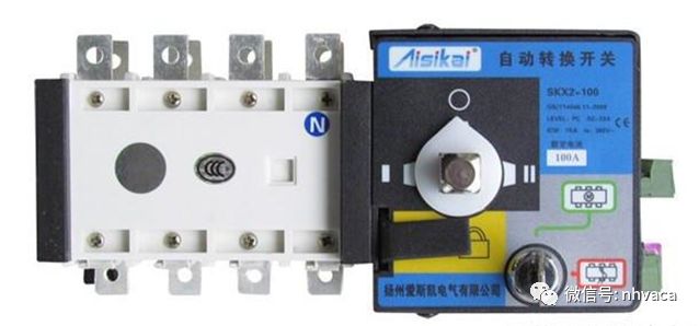

ATS(双电源自动转换开关):
是将负载电路从一个常用电源自动转换至另一个备用电源的开关,以确保重要负载连续、可靠运行。
项目上一般用于市电、发电机组(或其他电网)2路电源之间的切换。

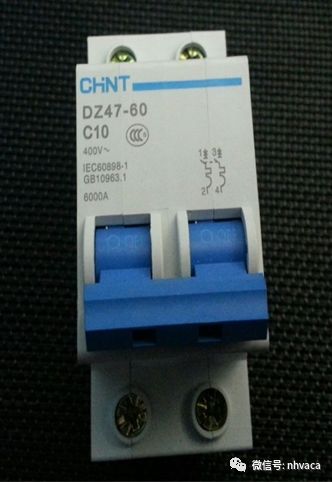

空气开关:
空气开关(带漏电保护):电路中出现电流超过额定电流、漏电、短路会自动断开的开关。
用于照明、插座、机柜等线路。
根据使用的场所及环境选用空开大小,过小会频繁跳闸、过大会越级跳闸。
空开大小计算:当电压是380V三相的时候,公式是I=P/(U*1.732*0.85),220V单相时,公式是I=P/U。
注:在UPS电源前端不能安装带漏电保护的空开,输出端不受限制。UPS设备工作特性造成,目前无解决方法

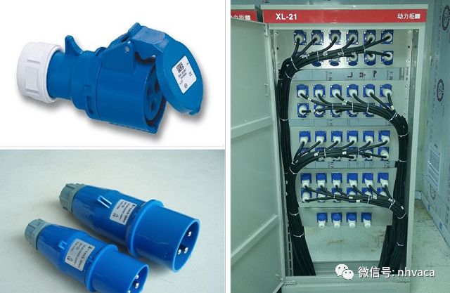

工业连接器:
被专门设计用以在恶劣环境下构建一个坚固的连接,更坚韧、更强壮、更具抵御力。
