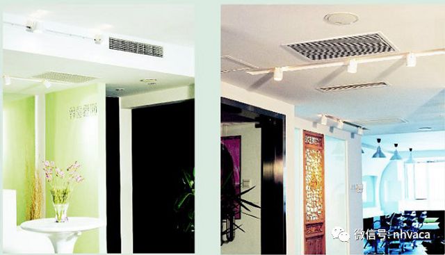

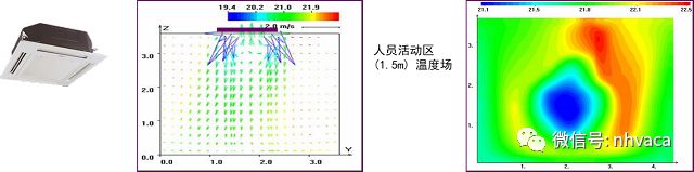

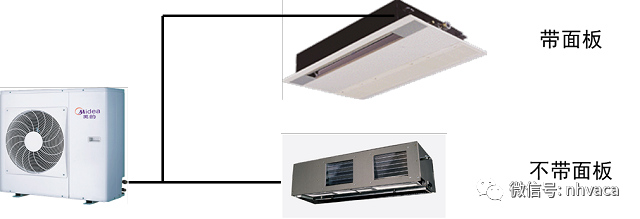

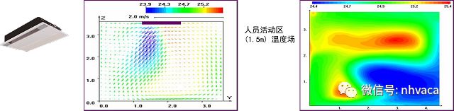

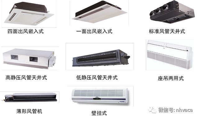

室内机形式:

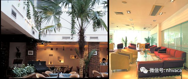

四面出风嵌入式:
1、安全可靠,寿命长,运行噪音低;
2、同行业中最薄机身厚度(230mm),适合狭小天花空间;
3、配有酶杀菌空气净化装置和高效过滤网,保持空气清洁;
4、送风范围宽广,冷热均匀分布,且适用性广安装、维护简便。
四面出风嵌入式安装效果图:

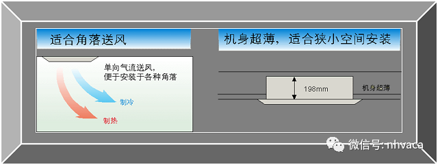

一面出风嵌入式:
1、单向气流送风 ,适合角落送风。可引入新风。
2、机身超薄,适合狭小空间安装,机身厚度最薄是198mm。
3、出风静压10Pa,超低噪音运行。
一面出风室内机的优势:
1、单向气流送风,适合角落送风。
3、超低噪音运行。
一面出风嵌入式安装效果图:
标准型风管天井式:
1、送回风口自由配置,室内机豪华高贵,配有做工精良的回风 箱和高效过滤网,可配合不同室内装修需要。
2、出风静压40Pa。
3、可引入新风。
4、机身轻巧,安装方便。
标准型风管天井式安装效果图:
低静压风管机:特别适用于住宅、小型办公等对隔音效果要求高的场所。
坐吊两用机:既可以吊顶安装,又可落地放置。适合不同的空间需要。

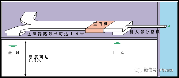

高静压风管天井式室内机:
1、可引入新风;
2、该机型为天花暗藏式,可以与装修配合室内设计;
3、送风口自由布置,适用不同形式的房间(如下图);
4、可以实现远距离送风。
高静压风管天井室内机效果图:

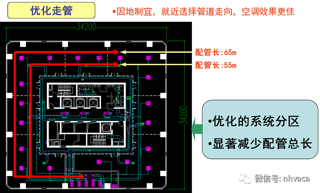

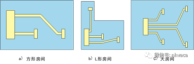

在系统设计中,一般分区方法为按建筑的负荷特性分区:
将建筑物平面分为直接受外界条件影响的周边区域(外区)和不直接受影响的内部区域(内区);
在大型项目中,对于其周边区域可根据方位进行分区;
如果室内的人员密度和室内设备密度有较大差异时,应根据不同密度进行划分。

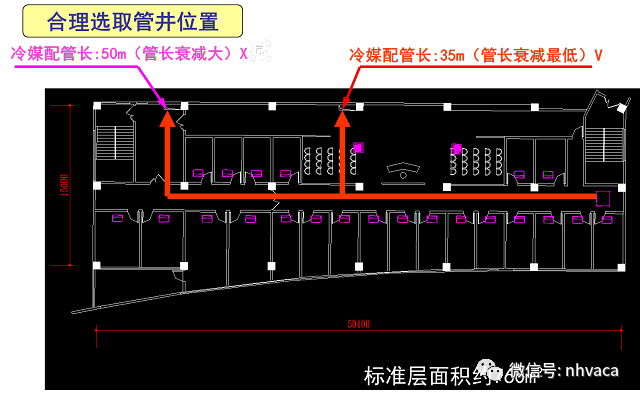

系统规划:

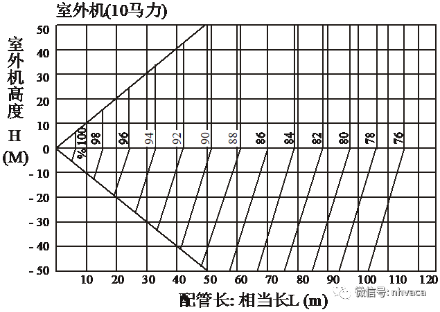

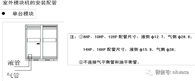

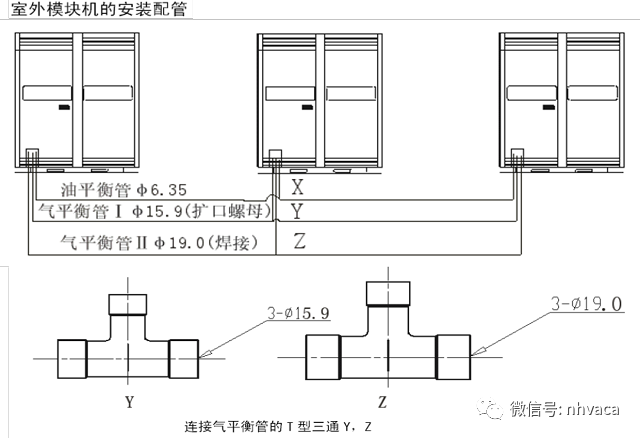

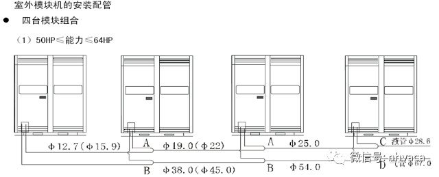

第三步:选择室外机

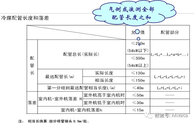

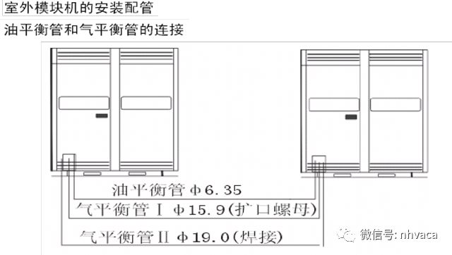

根据室内机选择结果和分区情况分别选择对应合适的室外机,对于多联机系统应注意以下几点:
冷媒管长度的限制;
室内外机组的配置比例的要求:室内机的总名义能力必须在其对应的室外机名义能力的110%范围内,否则会因回油问题导致压缩机的寿命降低和故障。
各室外机可连接的最大室内机台数。
室外分层摆放的设计要求::
室外机必要能力:

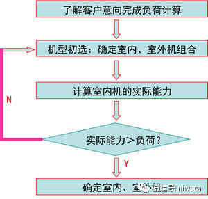

计算公式:室外机必要能力=整个系统的总负荷/配管修正系数。
室内机能力校验:
对于同一型号的系统室内机,尽管在技术资料中标定了其制冷(暖)能力,但是由于各种实际使用状况会对其最终能力产生影响(如:由于使用工况导致机组处于重载或轻载运转状态,室内外机组的配置比例不同等原因);故必须在初步选定室内外机组的条件下进行能力校验。
计算公式:
室内机实际能力=选用的室外机能力×(室内机能力/系统室内机总能力)×配管修正系数。
校核:

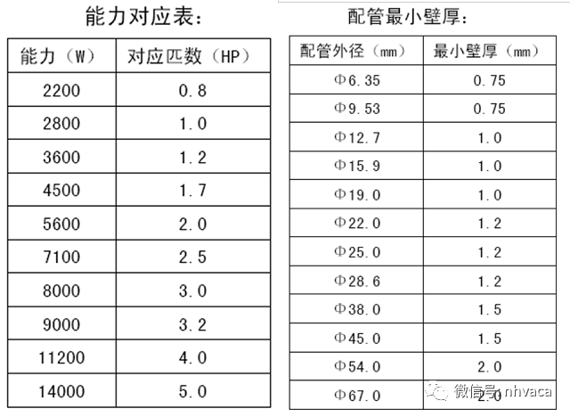

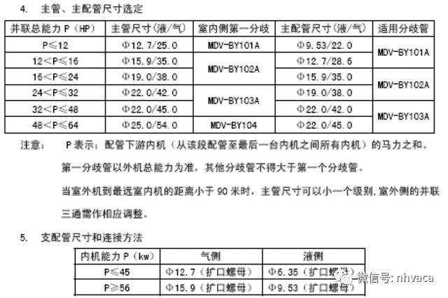

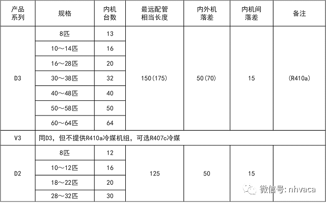

配管设计:

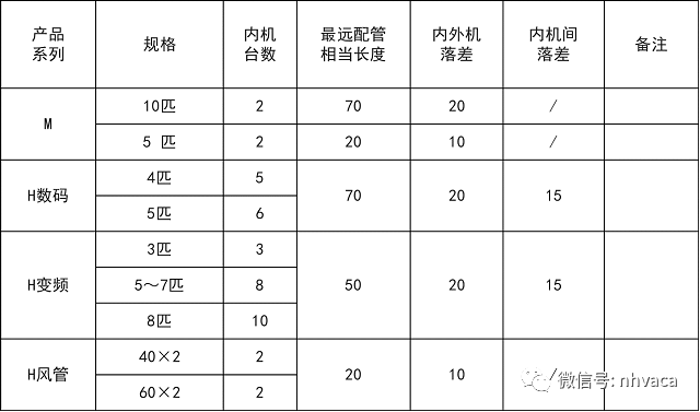

以美的为例。
注意:当室内机容量总和超配室外主机较多的情况。
各系列极限设计参数:
对于U系列,配管长度有以下规律:
1、26~40:最长10米,高差5米。
2、50~140:最长20米,高差10米;特例120、140型号最后为-B的机器,最长50米,高差20米。
3、其余所有机器:最长50米,高差20米。

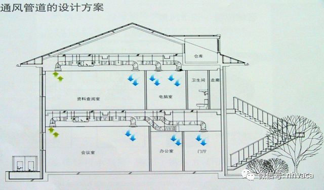

风管设计:

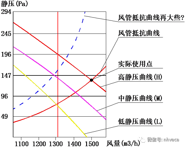

风扇特性:

风管系统设计步骤:
通风量的确定→风口确定→风管通道确定→各部分的通过风量的确定→风管尺寸的确定→风机规格的确定或校核。
