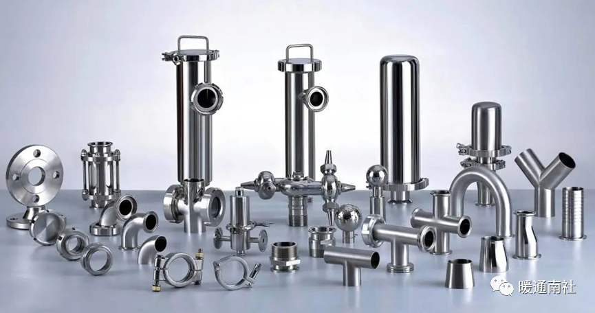

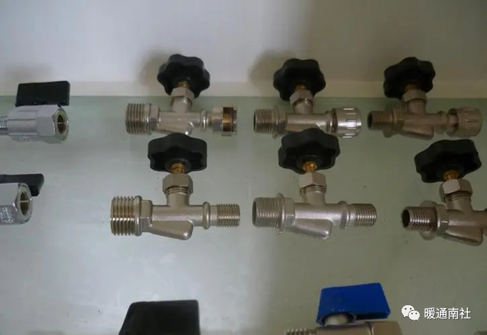

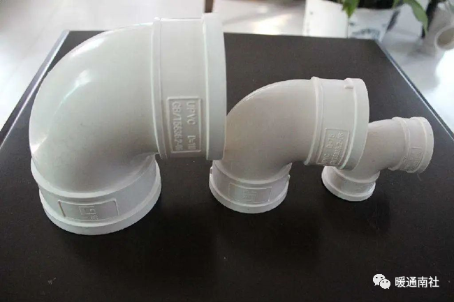

管件是管道系统中起连接、控制、变向、分流、密封、支撑等作用的零部件的统称。管件包括的范围很广,常见的有法兰,活接,管箍,卡套,喉箍,三通等等。
按用途分:

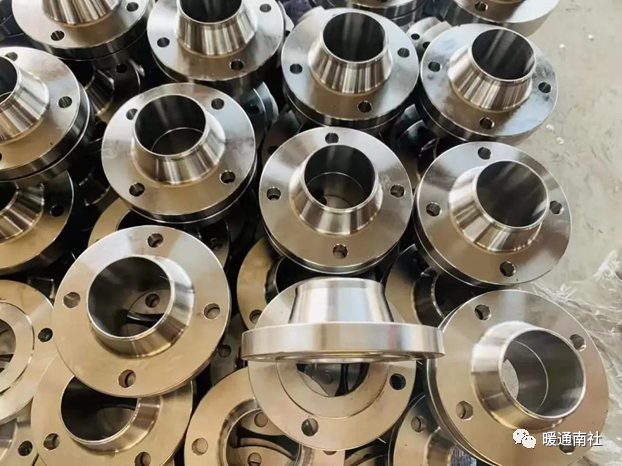

法兰:管子与管子之间相互连接的零件,主要用于管端之间的连接。
活接:也称油任,主要用于相匹配的五金配件连接,可以安装在各种管道接口使用。

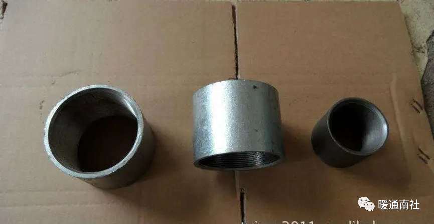

管箍:工业管道连接中常用的一种配件,用来连接两根管子的一段短管。
卡套:属于不锈钢管道连接件,主要应用在水处理、市政供水系统等机械管道连接系统上。
喉箍:是理想的连接紧固件,适用于30mm以上的软硬管连接的紧固件,装配后外观美观。

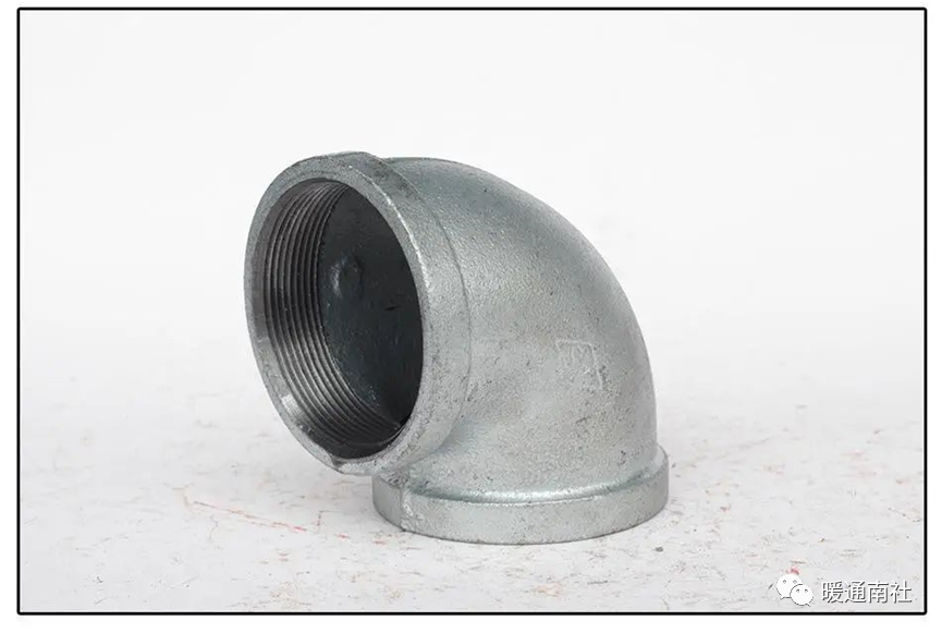

弯头:水暖安装中常用的一种连接用管件,用于管道拐弯处的连接,改变管路方向的管件。
弯管:采用成套弯曲模具进行弯曲,无论是哪一种机器设备及管道,大部分都用到弯管。
异径管:又称大小头,用于两种不同管径的连接,又分为同心大小头和偏心大小头。
异径弯头:在做90度转弯时让管道的口径发生变化,有热推弯头、冲压弯头、焊接弯头。
支管台:用于支管连接的补强型管件,代替使用异径三通、补强板、加强管段等连接型式。

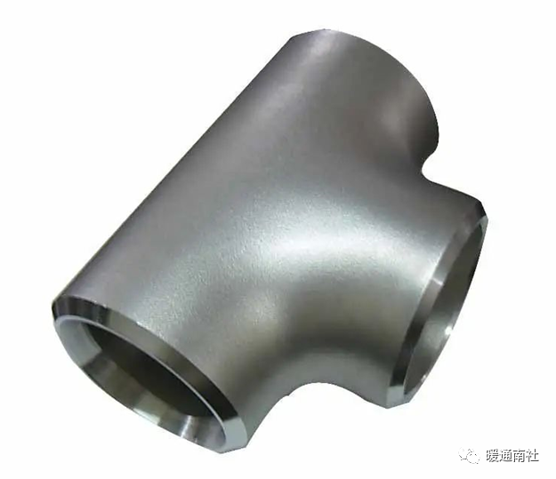

三通:三通为管道连接件,又叫管件三通或者三通管件、三通接头,用在主管道要分支管处。
四通:用来连接四根通径相同并垂直相同的管子,主要用来用于分流或者转换方向的。
垫片:放在两平面之间以加强密封的材料,为防止流体泄漏设置在紧密封面之间的密封元件。
生料带:水暖安装中常用的一种辅助用品,用于管件连接处,增强管道连接处的密闭性。
线麻:水暖安装中常用的辅助用品,用来缠在管件丝扣上,可以起到密闭作用,防止漏水。
法兰盲板:亦称盲法兰,实名叫盲板,是法兰的一种连接形式,其实就是中间没有孔的法兰。
管堵:指用于堵塞管道端部内螺纹的外螺纹管件,有方形管堵、六角形管堵等。
封头:是容器的一个部件,指用以封闭容器端部使其内外介质隔离的元件,又称端盖。
焊接堵头:用来保护焊接过程中焊接件上一些需要保护或容易受伤、变形的部位。

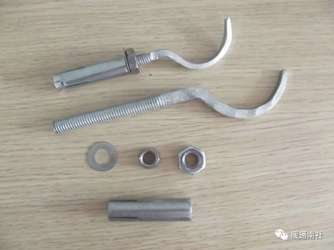

管卡:用于管路固定的管件,水暖安装中常用的一种管件,用于固定管道。
阀门:流体输送系统中的控制部件,具有截止、调节、导流、稳压、分流或溢流泄压等功能。
补偿器:由其工作主体的波纹管和端管、支架、法兰、导管等附件组成,属于一种补偿元件。
除污器:防止管道介质中的杂质进入传动设备或精密部位,使生产发生故障或影响产品的质量。
补强管:补强是增加强度的意思。通过增加受力面积来改善区域的强度,基本上是锻件管。
卡环:是活动义齿修复的主要固位体,由金属制作,主要起固位、稳定和支持作用。
拖钩:指拖船上供扣挂拖缆,并便于解脱的钩具。可分弹簧拖钩、液压拖钩、遥控拖钩等。
吊环:是工业吊具的一种,起重机械中吊取重物的装置,常见的吊环有圆吊环、梨形环等。
托架:支承中间屋架的桁架称为托架,一般采用平行弦桁架,其腹杆采用带竖杆的人字形体系。

焊接管件:用焊接的方法与管子连接的管道配件,包括弯头、法兰盘、三通、异径管、封头等。

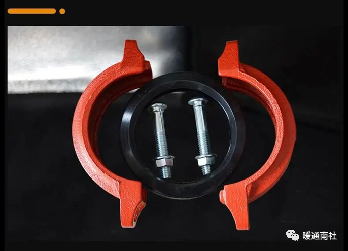

卡箍管件:用在对快接头之间起紧箍连接作用,包括卡箍、快装接头、硅胶密封垫圈、卡盘盲板等。

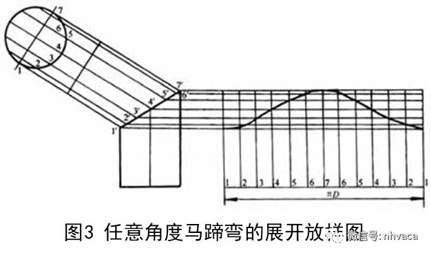

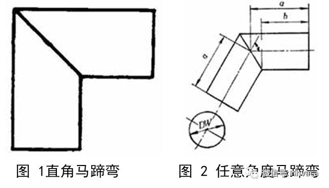

在管道安装工程中,经常遇到转弯、分支和变径所需的管配件,这些管配件中的相当一部分要在安装过程中根据实际情况现场制作,而制作这类管件必须先进行展开放样,因此,展开放样是管道工必须掌握的技能之一。
一、弯头的放样
弯头又称马蹄弯,根据角度的不同,可以分为直角马蹄弯和任意角度马蹄弯两类,它们均可以采用投影法进行展开放样。
1.任意角度马蹄弯的展开方法与步骤(己知尺寸a、b、D和角度)。
(1)按已知尺寸画出立面图,如图3-3所示。
(2)以D/2为半径画圆,然后将断面图中的半圆6等分,等分点的顺序设为1、2、3、4、5、6、7。
(3)由各等分点作侧管中心线的平行线,与投影接合线相交,得交点为1'、2'、3'、4'、5'、6'、7'。
(4)作一水平线段,长为πD,并将其12等分,得各等分点1、2、3、4、5、6、7、6、5、4、3、2、1。
(5)过各等分点,作水平线段的垂直引上线,使其与投影接合线上的各点1'、2'、3'、4'、5'、6'、7'引来的水平线相交。
(6)用圆滑的曲线将相交所得点连结起来,即得任意角度马蹄弯展开图。

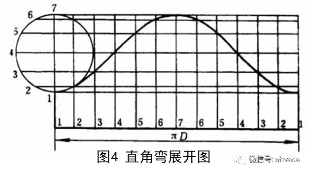

2、直角马蹄弯的展开放样(己知直径D)
由于直角马蹄弯的侧管与立管垂直,因此,可以不画立面图和断面图,以D/2为半径画圆,然后将半圆6等分,其余与任意角度马蹄弯的展开放样方法相似。

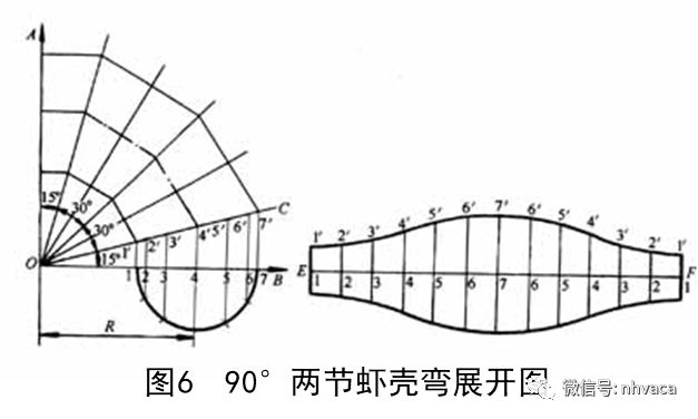

虾壳弯由若干个带斜截面的直管段组成,有两个端节及若干个中节组成,端节为中节的一半,根据中节数的多少,虾壳弯分为单节、两节、三节等;节数越多,弯头的外观越圆滑,对介质的阻力越小,但制作越困难。

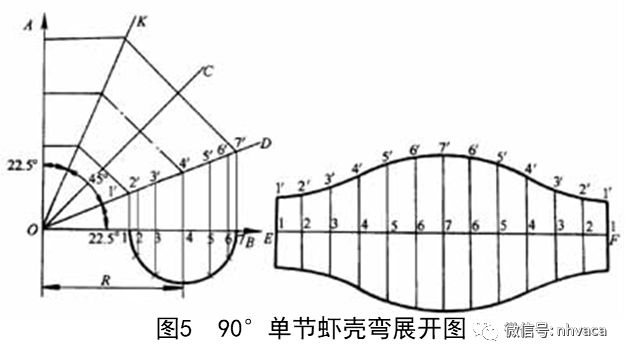

1、90°单节虾壳弯展开方法、步骤:
(1)作∠AOB=90°,以O为圆心,以半径R为弯曲半径,画出虾壳弯的中心线。
(2)将∠AOB平分成两个45°,即图中∠AOC、∠COB,再将∠AOC、∠COB各平分成两个22.5°的角,即∠AOK、∠KOC、∠COD与∠DOE。
(3)以弯管中心线与OB的交点4为圆心,以D/2为半径画半圆,并将其6等分。
(4)通过半圆上的各等分点作OB的垂线,与OB相交于1、2、3、4、5、6、7,与OD相交于1'、2'、3'、4'5'、6'、7',直角梯形11'77'就是需要展开的弯头端节。
(5)在OB的延长线的方向上,画线段EF,使EF=πD,并将EF 12等分,得各等分点l、2、3、4、5、6、7、6、5、4、3、2、1,通过各等分点作垂线。
(6)以EF上的各等分点为基点,分别截取11'、22′、33′、44′、55'、66′、77'线段长,画在EF相应的垂直线上,得到各交点1′、2′、3'、4′、5'、6'、7'、6′、5'、4′、3'、2′、1′,将各交点用圆滑的曲线依次连接起来,所得几何图形即为端节展开图。用同样方法对称地截取11'、22′、33′、44′、55'、66′、77'后,用圆滑的曲线连接起来,即得到中节展开图,如图5所示。
2、90°两节虾壳弯展开图
从展开图可以看出,其展开画法与单节虾壳弯的展开法相似,只是将∠AOB=90°等分成6等份,即∠COB=15°,其余请大家参考单节虾壳弯的展开画法。

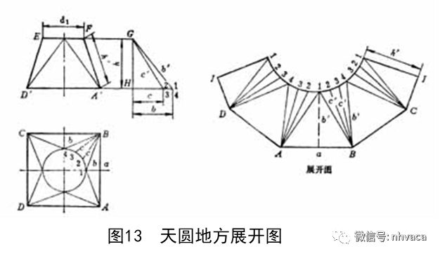

三、天圆地方的展开步骤
1)按已知尺寸画山主视图和俯视图,并3等分俯视图1/4圆周,得等分点为l、2、3、4,连接各等分点与B。
2)求实长线。作EF、D'Η′延长线的公垂线GH,截取H-l(4)、H-2(3)等于俯视图中B—1(B-4)、B-2(B-3),连接G-l(4)、G-2(3),即得俯视图中的b、c线实长b'、c'。
3)画展开图。画AB线段等于俯视图中的AB长, 以A、B为圆心,实长b′为半径分别画圆弧相交于l点。以B为圆心,实长c'为半径画圆弧,与以l为圆心,俯视图等分弧长为半径顺次画弧交于2、3 两点。以 3为圆心,等分弧长为半径画圆弧,与以B为圆心,b'为半径画圆弧交于4点。以4为圆心b'为半径画圆弧,与以B为圆心俯视图AB长为半径画圆弧交于C点;用同样方法求出3、2、1点。以1为圆心,主视图h'为半径画弧,与以C为圆心,1/2CD为半径画圆弧交于J点;用同样方法求出左边各点,以直线或曲线连接各点,即得所求展开图。
