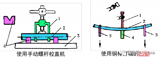

(2)泵轴[Shaft]:裂纹、磨损、弯曲严重时换新,弯曲不严重可校直[Alignment]。

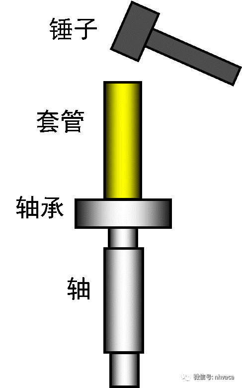

(4)轴承[Bearing]:常用轴承形式:滚动轴承、滑动轴承、水润滑轴承。
①滚动轴承:最常用,如使用径向止推轴承应背靠背安装。轴承内圈和轴过渡配合,轴承外圈和安装处为过渡配合或滑动配合。
安装方法:
A.轴承油浴加热到150℃,装入轴(轴套)上冷却。
B.使用工具装入,这种方法不推荐使用。

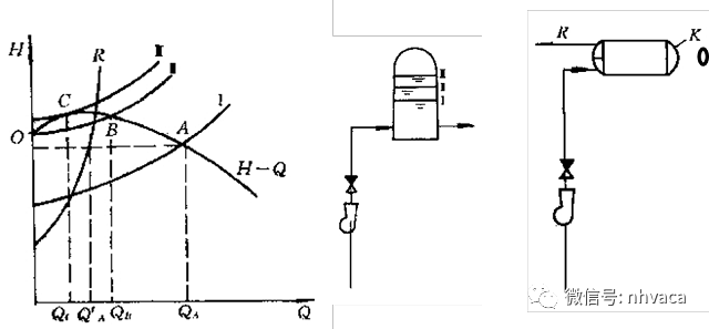

(1) 汽蚀现象:大流量、高吸入真空度时发生,频率高(600~25000Hz)。消除方法:关小排出阀或降低转速来减小流量、降低液温、增大流注吸高。
(2) 喘振现象:驼峰形Q-H曲线的泵向①压头较大且周期性发生变化的容器或②含有空气的高阻力管路供液时发生,频率0.1~10Hz。
①向压头较大且周期性发生变化的容器液位供液:Ⅱ←→Ⅲ变化,工况点在B←→C←→O变化,导致周期性水击,产生噪音和振动。
②向含有空气的高阻力管路供液:K处有气体,K与泵间的管路特性为Ⅰ,K以后的管路特性为R,QA>Q`A气体被压缩压力升高工况点A→B→C,直到Q=0,K后液体流出,气体膨胀压力下降,泵与K间的管路特性降至Ⅱ要下移时,工况点到B,引起喘振。
