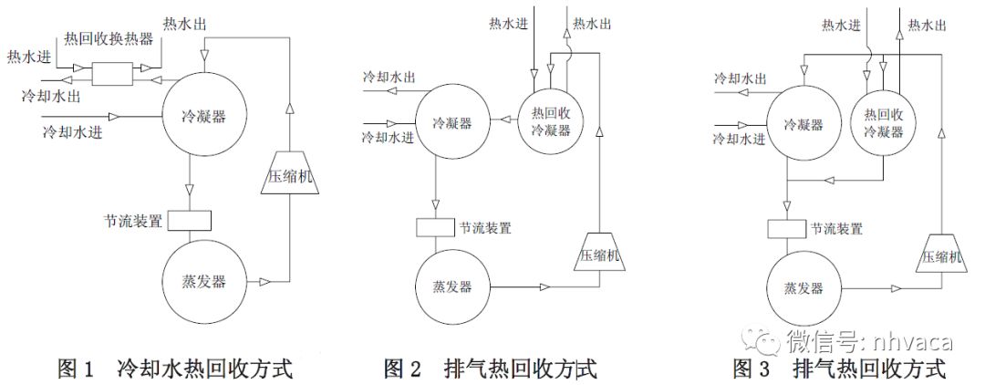

3 冷水机组的三种热回收方式
方式一,冷却水热回收方式,其原理方式如图1。这种热回收方式是在空调冷却水的出水管路中增加一个热回收换热器,从冷却水中回收一部分热量用于生活热水的加热,这种方式的缺点是生活热水的出水温度较低,回收的余热量也较少,生活热水还需要通过换热器再加热才能达到生活热水所需要的温度(55℃~60℃),其投资的回收期也较长,优点是热回收冷水机组制冷运行不受影响。
方式二,在冷水机组中增加一个串连的热回收冷凝器,其原理方式如图2。这种方式使生活热水直接与压缩机的高温排气直接换热,因此可以提供较高的出水温度,螺杆式热回收冷水机组的热水出水温度甚至可以达到55℃,同时冷水机组的制冷运行效率不受影响。这种方式的不足之处是热回收量比例较小,一般不到冷水机组制冷负荷的20%。在本项目中,一台1378KW螺杆式冷水机组只能提供约267kw的回收热量(某品牌参数),热回收比例19.3%,不能满足酒店生活热水用量的需求。
方式三,在冷水机组中增加一个并联的热回收冷凝器,其原理方式如图3。这种方式提供的热水出水温度较第一种方式高,其最大的优点是可回收的热量比例高,理论上可以回收冷凝器100%的冷凝热量。缺点是冷水机组的制冷运行效率会下降,热水的出水温度越高,冷水机组的运行COP越低。
由于第三种热回收方式的热回收量大,综合效益高,符合本工程的实际情况,本文重点对第三种方式进行经济分析计算和比较。

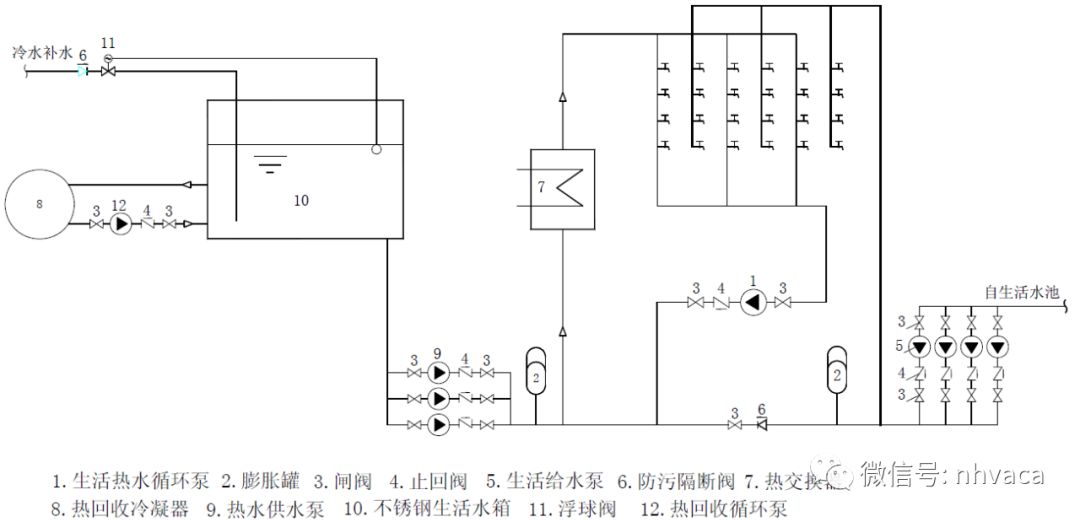

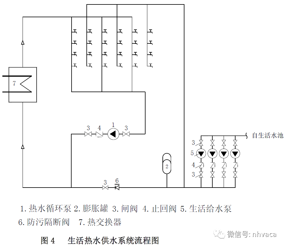

本项目生活热水采用恒压变频调速泵直接供水方式,供水系统分三个区,原热水供水系统原理图如图4。
采用热回收方案如下:本项目拟在一台额定容量为2813kw的离心式冷水机组上增加热回收冷凝器,即上图3的热回收方式,经过热回收冷凝器后的热水出水温度约为40-43℃,仍达不到生活热水供水温度的卫生要求,因此还需要经过容积式换热器加热至60℃方能供至用水末端,所以需要设置一个生活热水箱储存热回收生活热水(40-43℃)。生活热水供水系统分三个区,因此需要增加三套生活热水恒压调速变频供水泵,增加采用热回收装置后的热水供水系统流程图如图5,生活热水储存在中间热水箱经过热回收冷凝器循环加热至43℃后,再通过生活热水变频供水泵分别供至三个不同的用水分区的容积式换热器加热。
图5 冷水机组热回收生活热水供水系统流程图
