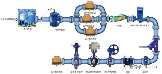

开式循环水系统:
闸阀、截止阀、蝶阀、球阀、止回阀、Y型过滤器:

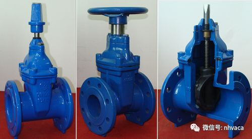

a.闸阀:
闸阀也叫闸板阀,是一种广泛使用的阀门。闭合原理是闸板密封面与阀座密封面高度光洁、平整一致,相互贴合,可阻止介质流过,并依靠顶模、弹簧或闸板的模形,来增强密封效果。它在管路中主要起切断作用。
优点:流体阻力小,启闭省劲,可以在介质双向流动的情况下使用,没有方向性, 全开时密封面不易冲蚀,结构长度短,不仅适合做小阀门,而且适合做大阀门。
闸阀按阀杆螺纹分两类:一是明杆式,二是暗杆式。按闸板构造分,也分两类:一是平行,二是模式。
附闸阀图片如下:
b.截止阀:
截止阀,也叫截门,是使用最广泛的一种阀门。不仅适用于中低压,而且适用于高压。
它的闭合原理是,依靠阀杠压力,使阀瓣密封面与阀座密封面紧密贴合,阻止介质流通。
截止阀只许介质单向流动,安装时有方向性。它的结构长度大于闸阀,同时流体阻力大,长期运行时,密封可靠性不强。
截止阀分为三类:直通式、直角式及直流式斜截止阀。
附截止阀图片如下:
闭式循环水系统:

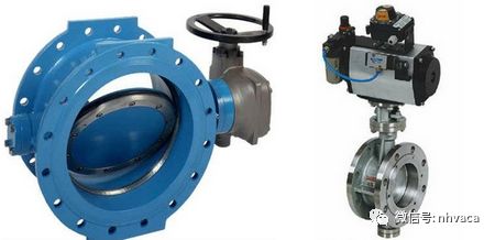

c.蝶阀:
蝶阀启闭件是一个圆盘形的蝶板,在阀体内绕其自身的轴线旋转,从而达到启闭或调节的阀门叫蝶阀。
蝶阀的阀瓣是圆盘,围绕阀座内的一个轴旋转,旋角的大小,便是阀门的开闭度。
蝶阀具有轻巧的特点,比其他阀门要节省材料,结构简单,开闭迅速,切断和节流都能用,流体阻力小,操作省力。
工作原理:是根据旋转阀杆同时带动碟版转动来做启闭的一种阀门,主要是旋转碟板90°来做流量控制,当碟板到达90°时阀门处于全开状态,同时可以改变碟板的角度来调节流量。
附蝶阀图片如下:

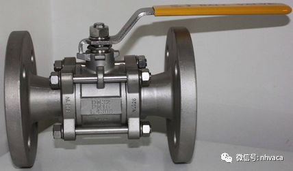

d.球阀:
球阀启闭件(球体)由阀杆带动,并绕阀杆的轴线作旋转运动的阀门。主要用于截断或接通管路中的介质,亦可用于流体的调节与控制。
工作原理:是靠旋转阀恋来使阀门畅通或闭塞。球阀开关轻便,体积小,可以做成很大口径,密封可靠,结构简单,维修方便,密封面与球面常在闭合状态,不易被介质冲蚀。
球阀分两类:一是浮动球式, 二是固定球式。
附球阀图片如下:
e.止回阀:
止回阀是指依靠介质本身流动而自动开、闭阀瓣,用来防止介质倒流的阀门,又称逆止阀、单向阀、逆流阀、和背压阀。
按结构可分两类:
升降式(沿轴线移动):阀瓣沿着阀体垂直中心线移动。这类止回阀有两种:一种是卧式,装于水平管道,阀体外形与截止阀相似,另一种是立式,装于垂直管道。
旋启式(依重心旋转):阀瓣围绕座外的销轴旋转,这类阀门有单瓣、双瓣和多瓣之分,但原理是相同的。
水泵吸水管的吸水底阀是止回阀的变形,它的结构与上述两类止回阀相同,只是它的下端是开敞的,以便可使水进入。
附止回阀图片如下:

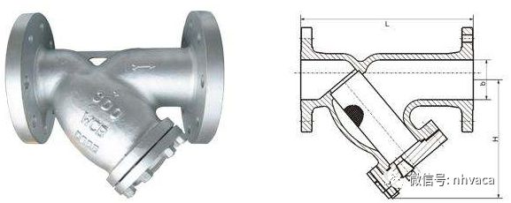

f.Y型过滤器:
Y型过滤器是输送介质的管道系统不可缺少的一种过滤装置,Y型过滤器通常安装在减压阀、泄压阀、定水位阀或其它设备的进口端,用来清除介质中的杂质,以保护阀门及设备的正常使用。
工作原理:当杂质孔径大于Y型过滤器孔径的时候,杂质便会被滤网拦截下来附着在滤网上,洁净的流体在滤网中,然后只需定期清理滤网即可。
附Y型过滤器图片如下:

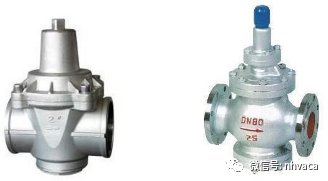

a.减压阀
减压阀是通过调节,将进口压力减至某一需要的出口压力,并依靠介质本身的能量,使出口压力自动保持稳定的阀门。
工作原理:主要是通过节流膨胀的作用将高压的流体减压至低压,并在调节范围内利用感应元件,可以进行一定程度的稳压。
附减压阀图片如下:

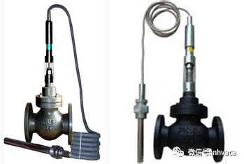

b.自力式温控阀:
自力式温控阀不需外界能源而进行温度自动调节。它适用于蒸汽、热水、热油等为介质的各种换热工况。应用于供暖、空调、生活热水中的温度自动调节。
工作原理:自力式温度调节阀利用液体受热膨胀及液体不可压缩的原理实现自动调节。温度传感器内的液体膨胀是均匀的,其控制作用为比例调节。被控介质温度变化时,传感器内的感温液体体积随着膨胀或收缩。被控介质温度高于设定值时,感温液体膨胀,推动阀芯向下关闭阀门,减少热媒的流量;被控介质的温度低于设定值时,感温液体收缩,复位弹簧推动阀芯开启,增加热媒的流量。
附自力式温控阀图片如下:

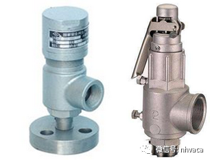

c.安全阀
安全阀又称泄压阀。是根据压力系统的工作压力(工作温度)自动启闭,一般安装于封闭系统的设备或管路上保护系统安全。
工作原理:当设备或管道内压力或温度超过安全阀设定压力时,自动开启泄压或降温,保证设备和管道内介质压力(温度)在设定压力(温度)之下,保护设备和管道正常工作,防止发生意外,减少损失。
附安全阀图片如下:

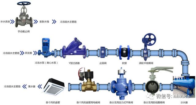

静态平衡阀、动态平衡阀、电磁阀、电动阀、电动三通阀、压差阀:
a.静态平衡阀
静态平衡阀是一种具有数字锁定特殊功能的调节型阀门,采用直流型阀体结构,具有更好的等百分比流量特性,能够合理地分配流量,有效地解决供热(空调)系统中存在的室温冷热不均问题。
工作原理:在管道系统中安装静态平衡阀,通过对其的调节来改变系统管道特性阻力数比值,达到与设计要求一致。系统调试合格后,不存在静态水力失衡问题。
附静态平衡阀图片如下:
b.动态平衡阀
动态平衡阀用于需要进行流量控制的水系统中,尤其适用于供热、空调等非腐蚀性液体介质的流量控制。
工作原理:通过改变平衡阀门的阀芯的过流面积来适应阀门前后的变化,从而达到控制流量的目的。
附动态平衡阀图片如下:

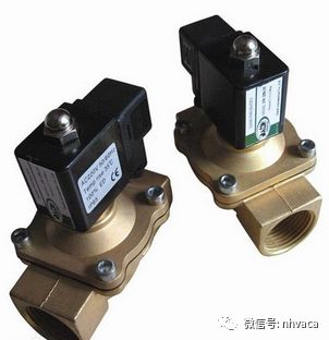

c.电磁阀:
概述:电磁阀是用电磁控制的工业设备,是用来控制流体的自动化基础元件,属于执行器,并不限于液压、气动。
工作原理:电磁阀里有密闭的腔,在不同位置开有通孔,每个孔都通向不同的油管,腔中间是阀,两面是两块电磁铁,哪面的磁铁线圈通电阀体就会吸引到哪边,然后通过控制阀体的移动来档住或漏出不同的排油的孔,而进油孔是常开的,液压油就会进入不同的排油管,通过油的压力来推动油缸的活塞,活塞又会带动活塞杆,活塞杆带动机械装置动。
附电磁阀图片如下:

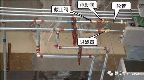

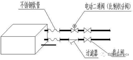

风机盘管安装方式:
d.电动阀
电动阀是用电动执行器控制阀门,从而实现阀门的开和关。其可分为上下两部分,上半部分为电动执行器,下半部分为阀门。
工作原理:是电机带动齿轮 齿轮再带动螺杆。
附电动阀图片如下:

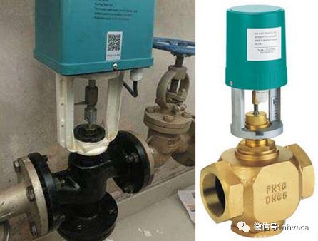

e.电动三通阀
电动三通阀用于空气调节、热通风、热处理厂的工业和工行业的流体控制。空调、供暖、通风、生活热水等民用系统及化工、石油冶金和流体自动控制。
工作原理:以空调系统的新风机组冬、夏季温度控制为例:由温度传感器,比例积会温度控制器和电动三通阀组成送风温度控制系统,安装在送风管道,把检测到的温度信号传送至比例积会温度控制器,由比例积分温度控制器将风管式温度传感器的检测值与设定值不断比较,同时不断的输出信号,控制电动调节阀的开度连接可调,最终使温度传感器测量的环境温度保持在设定的环境范围内。
附电动三通阀图片如下:

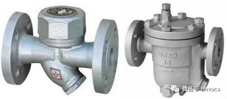

疏水器:
疏水器又名疏水阀(疏水门、阻汽排水阀),它是能自动地从蒸汽管道和设备中排除凝结水,空气及其他不可凝气体,并能防止蒸汽泄漏的一类自动阀门。
工作原理:一般分为三种类型:机械型、热静力型、热动力型。是利用浮力原理开关的。可以自动辩别汽、水,已经广泛适用于需连续排水、流量较大,排出的水进行收集后再利用的场所中。
附疏水阀图片如下:

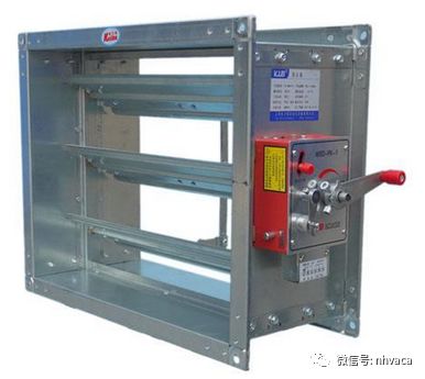

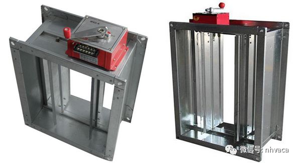

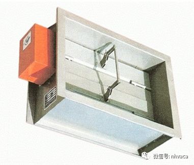

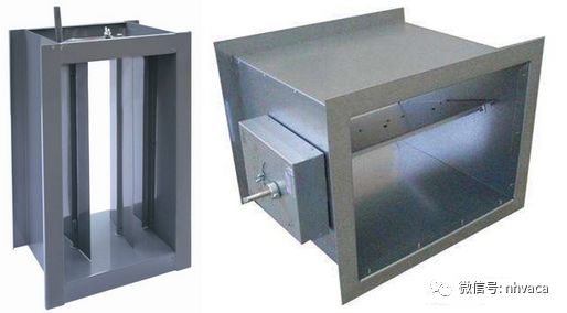

风量调节阀:
风量调节阀是工业厂房民用建筑的通风、空气调节及空气净化工程中不可缺少的中央空调末端配件,一般用在空调,通风系统管道中,用来调节支管的风量,也可用于新风与回风的混合调节。
工作原理:风量调节阀风量控制不需要外加动力,它依靠风管内气流力来定位控制阀门的位置,从而在整个压力差范围内将气流保持在预先设定的流量上。
附风量调节阀图片如下:

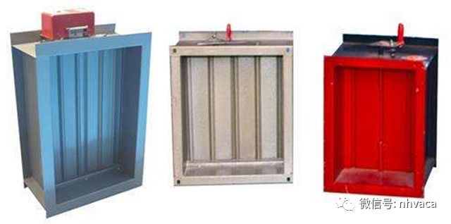

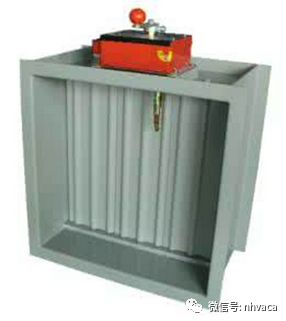

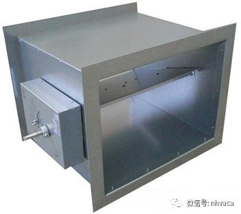

防火阀:
防火阀是用来阻断来自火灾区烟气及火焰,并一定时间内能满足耐火稳定性和耐火完整性要求阀门。
工作原理:当管道内所输送气体温度达到易熔金属片熔化温度时,易熔片熔断,其芯轴上压缩弹簧和弹簧销钉迅速打下离合器垫板,这时,离合器和叶片调节机构脱开,阀体上装有两个扭转弹簧,使叶片受到扭力而发生转动。
附防火阀图片如下:
防烟阀:
防烟阀一般应用于排烟系统中,可在排烟风机吸入口安装一个,火灾时由消控室控制开启,关闭时也可连锁关闭该排烟风机。
工作原理:正常工作时,防烟阀的叶片常开启。火灾时防烟阀的叶片关闭。
附防烟阀图片如下:
防烟防火阀:
防烟防火阀主要应用于通风和空调系统,防烟防火阀一般安装在通风系统和空调系统机房的防火分隔处,是70摄氏度防火阀,平时常开,当风管中烟气温度达到70度是自动关闭。
工作原理:是极易熔合金的温度控制,利用重力作用和弹簧机构的作用关闭阀门。当火灾发生时,火焰入侵风道,高温使阀门上的易熔合金熔解,或使记忆合金产生形变使阀门自动关闭,用于风道与防火分区贯穿的场合。
附防烟防火阀图片如下:
排烟阀:
排烟阀应该称作“排烟防火阀”,平时常闭,当系统内的烟感设备检测到烟雾信号时,控制系统传送指令到排烟防火阀,阀门打开,同时启动排烟风机,进行排烟。
工作原理:应用于机械排烟系统中,是280℃防火阀,平时为常闭,火灾发生时受火灾自动报警联动信号自动开启,同时具备手动执行机构,可手动开启,也可在消防控制中心远程开启,一般安装于排烟口、风管穿越防火、防烟分区分隔处和排烟机房风管穿墙处,当风管中烟气温度达到280℃时关闭。
附排烟阀图片如下:

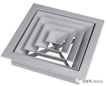

a.方形散流器
方散是空调系统中常用的送风口、具有均匀散流特性及简洁美观的外形,可根据使用要求制成正方形或长方形,能配合任何天花板的装修要求。散流器的内芯部分可从外框拆离,方便安装及清洗。后面可配风口调节阀以控制调整风量。
适用于播音室、医院、剧场、教室、音乐厅、图书馆、游艺厅、剧场休息厅、一般办公室、商店、旅馆、饭店、及体育馆等。
散流器的材质主要有塑料、钢制和铝合金三类。
工作原理:是让出风口出风方向方成多向流动,一般用在大厅等大面积地方的送风口设置,以便新风分布均匀。
附方散图片如下:

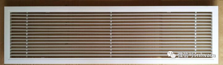

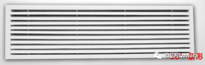

b.单层百叶风口
单层百叶风口常用于管道中的吸、送风用,用以控制风量或安装铝合金过滤器,进行配套使用。叶片可分为横放和竖放两种,可灵活的左右或者上下转动,以控制气流方向。
工作原理:可调上下风向,回风口可与风口过滤网合用,节片角度可以调节,叶片间有ABS塑料固定支架。固定式过滤网在清洗时可由滑道上取出过滤网,清洗后再从滑道推入后继续使用。
附单层百叶风口图片如下:

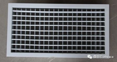

c.双层百叶风口
双层百叶风口用于空调系统中作送风口,双层百叶风口具有两层相互垂直页片调节水平和垂直页片的角度,调整气流扩散面,以改变射程,风口的外框宽度有宽边框和窄边框两种,可用于特殊要求的通风系统中。
工作原理:一般作为送风口,也可直接与风机盘管配套使用,广泛用于集中空调系统的末端,还可以与对开多叶调节阀,用以调整风量。
附双层百叶风口如下:

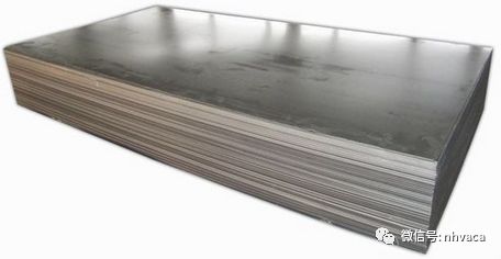

镀锌板:
镀锌板是指表面镀有一层锌的钢板。镀锌钢板是为防止钢板表面遭受腐蚀延长其使用寿命,在钢板表面涂以一层金属。
按生产及加工方法可分为以下几类:
①热浸镀锌钢板
②合金化镀锌钢板
③电镀锌钢板
④单面镀和双面差镀锌钢板
⑤合金、复合镀锌钢板
执行标准:
《连续热镀锌薄钢板和钢带》GB/T2518-2008
《冷轧钢板和钢带的尺寸、外形、重量及允许偏差》GB/T708-2019
应用区域:
1、普通通风、空调用风管;厨房送风和补风风管;
2、消防排烟风管。
按用途又可分为一般用、屋顶用、建筑外侧板用、结构用、瓦垄板用、拉伸用和深冲用等镀锌钢板。
附镀锌板图片如下:

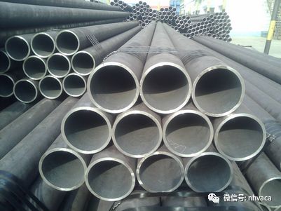

无缝钢管:
无缝钢管是一种具有中空截面采用轧制、拉拔、挤压或穿孔等方法生产的整根钢管表面没有接缝的钢管。
按生产及加工方法可分为以下几类:圆形;方形;矩形。
DN100 及以上口径,或工作压力大于1.2MPa的DN40以上的管道的执行标准:
《输送流体用无缝钢管》GB/T8163-2018
《优质炭素结构钢》GB/T699-2015
《沟槽式连接管道工程技术规程》CECS151:2003
应用区域:空调冷冻水管、采暖水管、厨房冷库冷却水系统水管、蒸汽管道凝结水管道、喷淋系统管道、消火栓系统管道、气体灭火系统。
无缝钢管其他用途:
1.建筑类的有:底下管道输送最多较多、盖楼时抽取地下水、锅炉热水输送用等。
2.机械加工、轴承套、加工机械配件等。
3.电气类的:燃气输送、水发电流体管道。
4.风力发电厂防静电管等。
附无缝钢管图片如下:

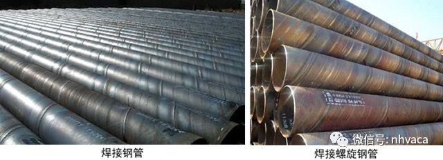

焊接管、螺旋焊接钢管:
焊接钢管是用钢板或钢带经过弯曲成型,然后经焊接制成。
螺旋焊接钢管是指用钢带或钢板弯曲变形为圆形、方形等形状后再焊接成的、表面有接缝的钢管。
按焊缝形状分类:可分为直缝焊管和螺旋焊管。
按端部形状分类:又分为圆形焊管和异型(方、扁等)焊管。
DN80 及以下口径,同时工作压力小于1.2MPa或DN40 及以下口径,同时工作压力大于1.2MPa的执行标准:
《低压流体输送用镀锌焊接钢管》GB/T3091-2015
《碳素结构钢》GB/T700-2006
 应用区域:空调冷冻水管、采暖水管、厨房冷库冷却水系统水管、排汽管、泄压管、雨水管道、喷淋系统管道、消火栓系统管道。
按用途又分为一般焊管、镀锌焊管、螺旋焊管。
应用情况:主要用于输送水、煤气、空气、油和取暖热水或蒸汽等一般较低压力流体和其他用途管。其代表材质Q235A级钢。
附焊接钢管图片如下:

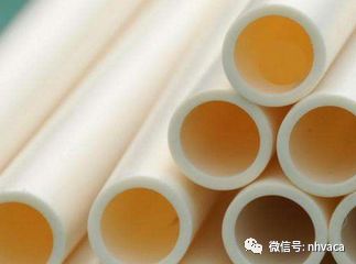

PPR、PE-RT、PB、UPVC、PVC:

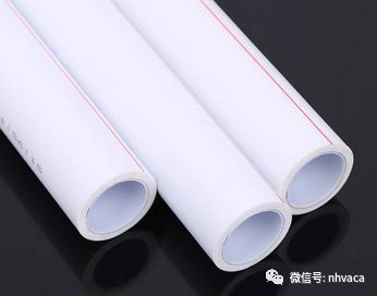

a.PPR管:
PPR管正式名为无规共聚聚丙烯管,是目前家装工程中采用最多的一种供水管道。
PPR管优点:
PP-R管除了具有一般塑料管重量轻、耐腐蚀、不结垢、使用寿命长等特点外,还具有以下主要优点:
(1)无毒、卫生
(2)耐热性能好
(3)耐腐蚀性能
(4)导热性低
(5)管道阻力小
(6)管道连接牢固
 执行标准:GB/T18742.1~3-2017《冷热水用聚丙烯管道系统 第1部分》
PP-R管应用领域:
1、建筑物的冷热水系统,包括集中供热系统;
2、建筑物内的采暖系统、包括地板、壁板及辐射采暖系统;
3、可直接饮用的纯净水供水系统;
4、中央(集中)空调系统;
5、输送或排放化学介质等工业用管道系统。
6、用于气缸传送的气路等管道系统。
附PPR管图片如下:

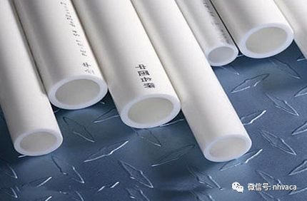

b.PE-RT管
PE-RT即耐热聚乙烯,是一种可以用于热水管的非交联的聚乙烯,也有人突出了其非交联的特性,叫它“耐高温非交联聚乙烯”。
产品特点:
1)良好的稳定性和长期的耐压性能;
2)管道易于弯曲,方便施工;
3)抗冲击性能好,安全性高,低温脆裂温度可达70度,可在低温环境下运输、施工;
4)耐老化、寿命长;
5)加工工艺方便,质量易于控制;
6)废管可熔化,可回收。
执行标准:
国标标准号为《冷热水用耐热聚乙烯(PE-RT)管道系统》GB/T28799.1-2012、GB/T28799.2-2012、GB/T28799.3-2012。《辐射供暖供冷技术规程》JGJ142-2012。
应用领域:
地板采暖系统;
建筑物内冷热水管道系统;
工业厂房给水管系统;
热回收系统;
中央空调系统用管材。
附PE-RT管图片如下:

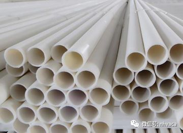

d.UPVC管:
概述:UPVC管是一种以聚氯乙烯(PVC)树脂为原料,不含增塑剂的塑料管材。
性能特点:
1、耐腐蚀性和柔软性好;
2、不需要外防腐涂层和内衬;
3、有较小的弹性模量;
4、管内壁光滑,阻力小;
5、具有重量轻。运输方便。
执行标准:
进水管标准:
GB/T10002.2-2003给水用硬聚氯乙烯upvc管件
GB/T3664-2006低压输水灌溉用硬聚氯乙烯upvc管件
GB/T0002.1-2006给水用硬聚氯乙烯upvc管件
排水管标准:
GB/T5836.1-2018建筑排水用硬聚氯乙烯(upvc)管件
CECS41:2004 建筑给水硬聚氯乙烯管管道工程技术规程
应用领域:
1、自来水配管工程;
2、节水灌溉配管工程;
3、建筑用配管工程;
4、邮电通讯电缆导管;
5、凿井工程、医药配管工程、矿物盐水输送配管工程、电气配管工程等。
附UPVC管图片如下:

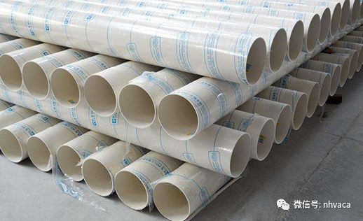

e. PVC管:
PVC管是由聚氯乙烯树脂与稳定剂、润滑剂等配合后用热压法挤压成型,是最早得到开发应用的塑料管材。
分类情况:PVC可分为软PVC和硬PVC。
优点:
1. 具有较好的抗拉、抗压强度;
2. 流体阻力小;
3. 耐腐蚀性、耐药品性优良;
4. 具有良好的水密性;
5. 防咬啮;
执行标准:
GB/T5761-2006 悬浮法通用聚氯乙烯树脂
GB/T8815-2008 电线电缆用软聚氯乙烯塑料
应用范围:
PVC管的本质是一种真空吸塑膜,用于各类面板的表层包装,所以又被称为装饰膜、附胶膜,应用于建材、包装、医药等诸多行业。其中建材行业占的比重最大,为百分之六十,其次是包装行业,还有其他若干小范围应用的行业。
PVC管分为PVC给水管和排水管两种,用于市政给排水、工业给排水、民用给排水、灌溉、植被浇水等。

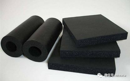

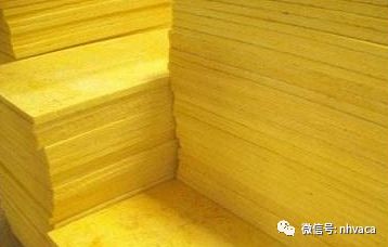

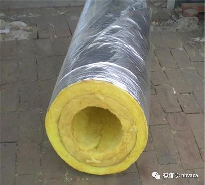

保温材料:
概述:保温材料是指对热流具有显著阻抗性的材料和材料复合体。材料保温性能的好坏由材料导热系数的大小所决定,导热系数越小,保温性能越好。
保温材料分类:
a.预制离心玻璃纤维保温管壳
b.离心玻璃棉毡
c.橡塑闭泡隔热保温材料

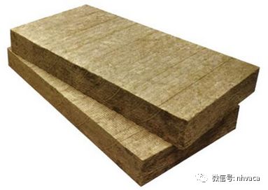

d.岩棉
保温材料特点:1.导热系数低 2.阻燃性能好 3.安装方便,外形美观4.具有很高的弹性 5.其他优点:使用安全,不剌激皮肤,不危害健康。还具有容重轻、不透湿、吸水率小、不霉变、机械强度高、耐化学腐蚀(氢氟酸除外)、本身无毒、性能稳定、既是保冷材料又是保温材料,能适应深冷到较高温度范围等特点。
执行标准:
《工业设备及管道绝热工程设计规范》GB50185-2010
《设备及管道保温设计导则》GB8175-2008
适用范围:
A)工业、民用建筑:高层建筑内外墙及屋顶保温层,各种管道保温、空调风道保温层、防火门、墙之芯层、易燃品库房、冷库保温等。
B)石油、化学工程:石油化学品输送管道、热力管道、冷热风道保温、化工容器保温。
C)车辆、船舶:乘用车、冷藏车、特种车的保温隔热;民用、军用船舶、船体、舱室的隔热、保温、隔音、防火。

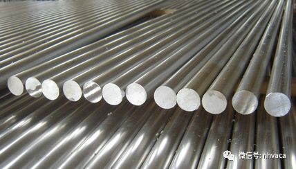

型钢类:
有以下几种:角钢、扁钢、槽钢、工字钢、H型钢、C型钢。

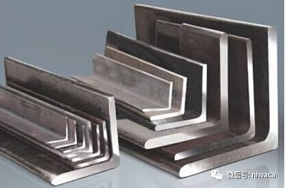

a.角钢
概述:角钢俗称角铁、是两边互相垂直成角形的长条钢材。有等边角钢和不等边角钢之分。
执行标准:GB/T2101-2017(型钢验收、包装、标志及质量证明书的一般规定);GB/T706-2008热轧型钢。
应用情况:角钢属建造用碳素结构钢,是简单断面的型钢钢材,主要用于金属构件及厂房的框架等。
附角钢图片如下:

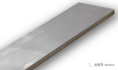

b.扁钢
概述:扁钢是指宽12-300mm、厚4-60mm、截面为长方形并稍带纯边的钢材。扁钢可以是成品钢材,也可以做焊管的坯料和叠轧薄板用的薄板坯。
执行标准:热轧扁钢(GB704)
应用情况:扁钢作为成材可用于制箍铁、工具及机械零件,建筑上用作房架结构件、扶梯。
附扁钢图片如下:

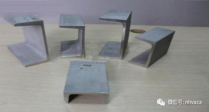

c.槽钢
概述:槽钢是截面形状为凹槽形的长条钢材,也分普通槽钢和轻型槽钢两种。槽钢的规格范围为5-40#。
执行标准:
(1)热轧普通槽钢(GB/T706-2008热轧型钢)
主要用途:普通槽钢主要用于建筑结构、车辆制造和其他工业结构,常与工字钢配合使用。
(2)热轧轻型槽钢
热轧轻型槽钢是一种腿宽壁薄的钢材,比普通热轧槽钢有较好的经济效果。其规格型号范围从5-40#。主要用途:建筑和钢架结构等用。

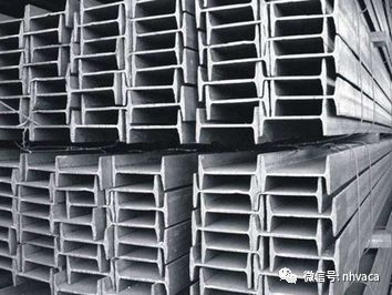

d.工字钢
概述:工字钢也称为钢梁是截面为工字形状的长条钢材。工字钢分普通工字钢和轻型工字钢,H型钢三种。
执行标准:
热轧普通工字钢YB(T)56-1987
适用范围:普通工字钢,轻型工字钢,由于截面尺寸均相对较高、较窄,故对截面两个主袖的惯性矩相差较大,因此,一般仅能直接用于在其腹板平面内受弯的构件或将其组成格构式受力构件。
附工字钢图片如下:

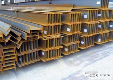

f. H型钢
概述:是一种截面面积分配更加优化、强重比更加合理的经济断面高效型材,因其断面与英文字母“H”相同而得名。
H型钢分为热轧H型钢 和焊接H型钢(H)两种,热轧H型钢又分为宽翼缘H型钢(HW) 中翼缘H型钢(HM)和窄翼缘H型钢(HN)三种。
特点:
1.结构强度高;
2.结构自重轻;
3.结构稳定性高;
4.增加结构有效使用面积;
5.省工省料;
6.便于机械加工;
7.环保;
8.工业化制作程度高;
9.工程施工速度快。
执行标准:GB/T11263-2017《热轧H型钢和部分T型钢》
应用范围:H型钢主要用于工业与民用结构中的梁、柱构件。
工业构筑物的钢结构承重支架;
地下工程的钢桩及支护结构;
石油化工及电力等工业设备结构;
大跨度钢桥构件;
船舶、机械制造框架结构;
火车、汽车、拖拉机大梁支架;
港口传送带、高速挡板支架。
应用情况:用于工业、建筑、桥梁、石油钻井平台等方面。
附H型网图片如下:
g.圆钢
圆钢是指截面为圆形的实心长条钢材,分为热轧、锻制和冷拉三种。
按钢的品质分类:
(1)普通碳素结构钢
(2)优质碳素结构钢
按用途分类:按用途则又可分为碳素结构钢、碳素工具钢。
执行标准:(GB699-2015、GB700-2006、GB3077-2015、GB702-2017)
应用范围:普通机械零件加工,一般的杆类钢件,CD杆、螺栓、螺母。

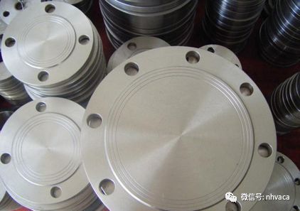

法兰、盲板:

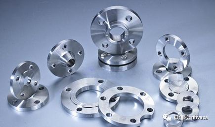

a.法兰
概述:法兰又叫法兰盘或突缘,使管子与管子相互连接的零件,连接于管端。
按结构型式分,有整体法常见的整体法兰有平焊法兰及对焊法兰。兰、活套法兰和螺纹法兰。
常见的整体法兰有平焊法兰及对焊法兰。
法兰分螺纹连接(丝接)法兰和焊接法兰。
执行标准:国标:GB/T9112-2010(GB9113-2010)
应用范围:应用于工业管道中。
附法兰图片如下:
b.盲板
概述:盲板的正规名称叫法兰盖,有的也叫做盲法兰。它是中间不带孔的法兰,用于封堵管道口。密封面的形式种类较多,有平面、凸面、凹凸面、榫槽面和环连接面。材质有碳钢、不锈钢、合金钢、PVC及PPR等。
盲板分类
盲板从外观上看,一般分为板式平板盲板、8字盲板、插板、以及垫环(插板和垫环互为盲通)。
执行标准:GB/T9123-2010 钢制管法兰盖
应用范围:是用于阻隔,多数用在液气体材料阀门的后部法兰处。特别是当阀门内漏的时候,盲板可以阻止物料泄漏到要处理的地方。
附盲板图片如下:

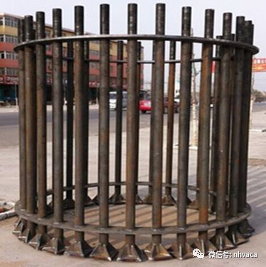

a.地脚螺栓
概述:地脚螺栓的抗拉能力就是圆钢本身的抗拉能力了,大小等于截面面积乘以抗拉强度设计值(140MPa)就是设计时的允许抗拉承载力。地脚螺栓一般用Q235钢,即为光圆的。
地脚螺栓可分为固定地脚螺栓、活动地脚螺栓、胀锚地脚螺栓和粘接地脚螺栓。
应用情况:
1、用来固定没有强烈振动和冲击的设备;
2、用于固定工作时有强烈振动和冲击的重型机械设备;
3、胀锚地脚螺栓往往被用于固定静置的简单设备或辅助设备。
附地脚螺栓图片如下:

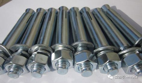

b.膨胀螺栓
概述:膨胀螺栓是将管路支/吊/托架或设备固定在墙上、楼板上、柱上所用的一种特殊螺纹连接件。
按不同分类分为碳钢螺栓和不锈钢螺栓。
膨胀螺栓由沉头螺栓、胀管、平垫圈、弹簧垫和六角螺母组成。
膨胀螺栓的原理:是把膨胀螺栓打到地面或墙面上的孔中后,用扳手拧紧膨胀螺栓上的螺母,螺栓往外走,而外面的金属套却不动,于是,螺栓底下的大头就把金属套涨开,使其涨满整个孔,此时,膨胀螺栓就抽不出来了。
应用情况:应用于幕墙安装中。
附膨胀螺栓图片如下:

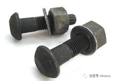

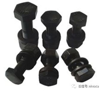

C.高强螺栓
概述:高强螺栓就是高强度的螺栓,属于一种标准件。高强度螺栓就是可承受的载荷比同规格的普通螺栓要大。
按受力状态分为:摩擦型和承压型。
摩擦型高强螺栓以板层间出现滑动作为承载能力极限状态;承压型高强螺栓以板层间出现滑动作为正常使用极限状态,而以连接破坏作为承载能力极限状态。
按施工工艺分为:扭剪型高强螺栓和大六角高强螺栓。
大六角高强螺栓属于普通螺丝的高强度级,而扭剪型高强螺栓则是大六角高强螺栓的改进型,为了更好施工。
大六角高强螺栓 由一个螺栓,一个螺母,两个垫圈组成。扭剪型高强螺栓由一个螺栓,一个螺母,一个垫圈组成。
应用情况:主要应用在钢结构工程上,用来连接钢结构钢板的连接点。
附扭剪型高强螺栓图片如下:
扭剪型高强螺栓 大六角高强螺栓
