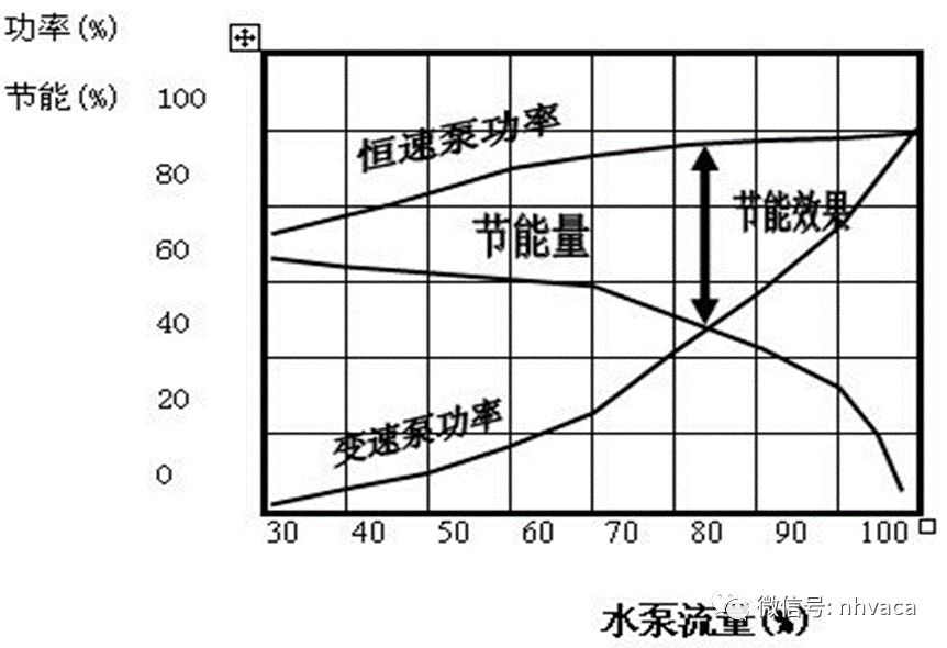

显然,变流量控制系统的节能效果是十分突出的,请见下面的比较曲线:

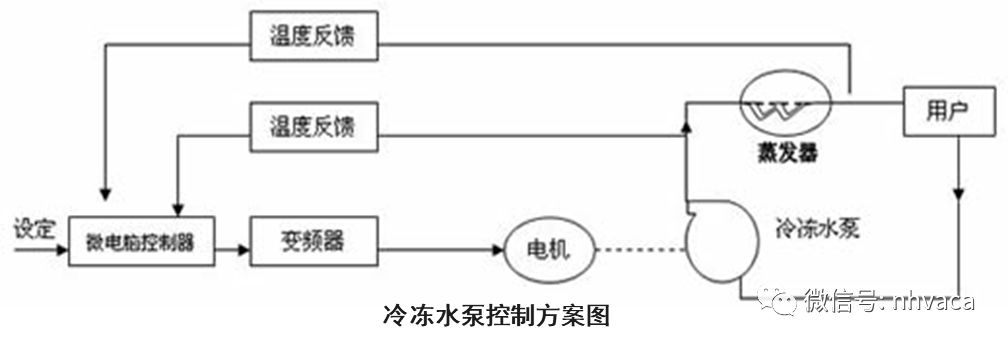

1.对于冷冻水泵组 (管道并联),安装1套相应功率的节能控制系统,采用一拖N的办法在多台冷冻水泵之间切换(视具体使用现场而定)。并且有自动和手动进行切换。
2.对于冷却水泵组 (管道并联),安装1套相应功率的节能控制系统,采用一拖N的办法在多台冷冻水泵之间切换(视具体使用现场而定)。并且有自动和手动进行切换。
3.对冷冻泵及冷却泵组采用微电脑恒压供水控制系统,使水泵根据外界温度的变化及用户使用空调的状况,在不影响冷气效果的前提下实现对工频运行水泵“自动停止、自动启动”控制,最大限度地提高节能效果有效地降低值班人员的工作强度。
控制方案:
A.对于冷冻水系统,低温冷冻水 (出水)的温度由制冷主机控制(7℃左右),一般来说,我们只需控制高温冷冻水(回水)的温度,即可控制冷冻水的温差。但是,对于一些用冷量变化较大的系统,尽管制冷主机对低温冷冻水(出水)有调节作用,但其温度仍有较大的波动。为此,我们采用两个温度变送器、一个PID温差调节器和一台变频器组成温差闭环控制系统,对冷冻水的出水、回水的温度进行控制,使冷冻水泵的转速相应于热负载的变化而变化。
B.对于冷却水系统,由于其高温冷却水 (出水)和低温冷却水(回水)的温度变化较大,为保证工艺需求,我们只能采用温差控制方式,即采用两个温度变送器、一个PID温差调节器和一台变频器组成闭环控制系统,对冷却水进行温差控制,使冷却水泵的转速相应于热负载的变化而变化。

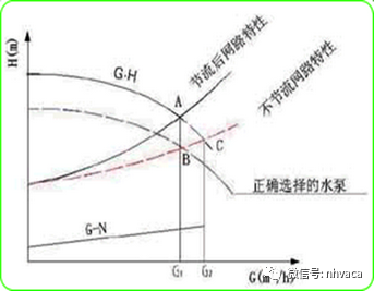

2.旧有的系统,由于选型不合理,或系统实际供热、供冷面积发生变化,造成水泵运行压力和流量远离额定工况,产生诸如水泵电机超电流,“大马拉小车”等情况。
当水泵实际工作点由于选择不当或热网阻力减小时,水泵工作点向右移动,如下图水泵与热网特性曲线分析图2所示:
由图可见,当循环水泵与管路特性曲线不相匹配时,如果仍采用原水泵并不加节流时,工作点将会超过水泵最大流量,长期运行会烧毁电机。为了不烧毁电机,就必须采用阀门节流,水泵工作点将从C点移到A点,这样大量电能消耗在阀门节流上。由于阀门开得过小,会有大量管网资用压头浪费在阀门上,阀后压头减少,远端用户水量不足,造成严重的水力失调。
当选择水泵流量、扬程过大造成“大马拉小车”时,在这种情况下,如果不采用节流,就会使系统流量过大,造成大流量、小温差的运行方式,这显然是不经济的。如果采用节流,使流量达到实际所需要的,浪费在阀门上的能量一定会很大,而且阀门老是工作在节流状态下,对阀门不利(因为一般水泵出口阀门是起关断作用的,不适合节流)。对水泵而言,一般这种情况下,水泵会偏离最佳效率点,容易损坏。

变频技术节能分析:

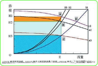

对循环水泵进行变频控制有两种策略,一种为“定压变流量”,另一种为“变压变流量”;“定压变流量”的控制方式就是通过变频器恒定循环水泵的进出口压差或最不利热用户的资用压差,来实现循环水泵的变流量运行。由下图可以看到,如果不采用阀门节流的措施,是无法按照系统实际需要进行调整的。如果采用“变压变流量”,根本无须调节阀门,是最方便和最节能的方式。
下图为采用变频后的节能比较效果图,A为采用阀门节流后的水泵工作状态点,B为采用定压变流量控制方式水泵工作状态点,C为采用变压变流量控制方式水泵工作状态点,O为零点。由图可见,采用变压变流量,由于功率和流量是三次方的关系,当流量下降为额定流量的80%时,功率下降为原功率的51.2%,当流量下降为原来的50%时,功率只有原来的12.5%。节能效果不仅大大超过了阀门节流的方法,也远胜于“定压变流量”。大量统计结果表明,采用变频后,每年节约电量可达30~60%,两年内即可回收全部投资于变频装置的成本。

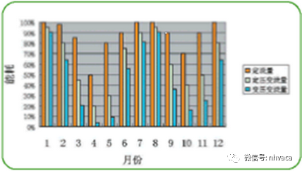

下图是按月份计算的节能比较效果图。很明显:循环水泵采用"变压变流量"的控制方式是最节能的。

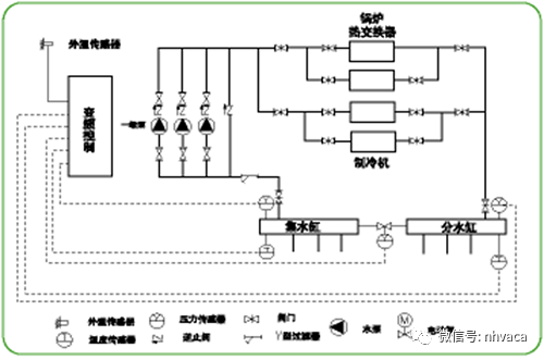

循环水泵设置的两种形式:
对于换热器来说,在运行期间,换热器对循环流量大小并无严格限制。因此,循环水泵的设置一般如图所示,换热站循环泵与热用户循环泵合二为一。这种情况也适用于采用吸收式冷热水机组,吸收式冷水机组的负荷调节可以在10~100%内无极调节;冷水流量可在50~100%内无极调节,如果采用两台机组即可在25~100%内进行调节。
对于锅炉来说,锅炉循环流量一般不应小于额定流量的70%,当循环流量过小时,会引起锅炉浸水管水量分配不均,出现热偏差,导致锅炉爆管等事故;同时由于回水温度过低,造成锅炉尾部腐蚀。因此常采用双级泵系统。
对于压缩式冷水机组,流经蒸发器的流量低于其额定流量时,冷水温度会很低,甚至结冰,造成喘振,可能引起机器停车,造成冷量波动。所以,压缩式冷水机组也得采用双级泵系统。冷热源侧循环泵一般采用定流量运行,负荷侧泵采用变流量运行,以适应负荷的变化。

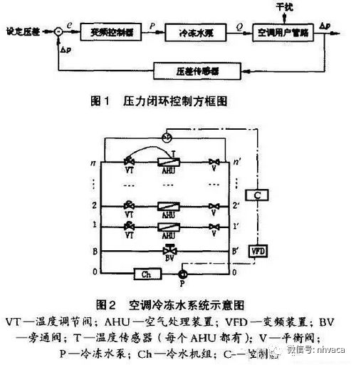

空调冷冻水泵变频控制方式分析与比较:
变频冷冻水泵闭环控制方式主要有压力或压差控制、温度或温差控制、流量控制及在以上控制方式的基础上形成的综合控制等。

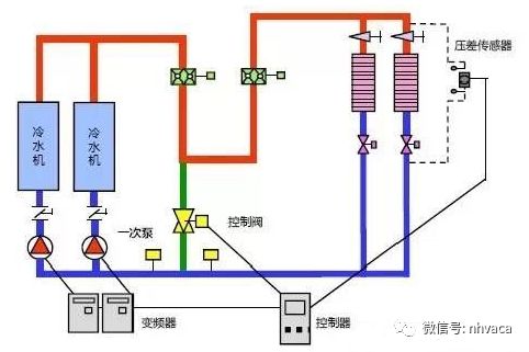

1.压力或压差控制
这是一种最常见的控制方式,其闭环控制方框图如图1所示。主要由压力或压差传感器、变频控制器(有的是由PLC或DDC等控制器来控制变频器)、冷冻水泵及其管路等组成,它要求空调系统中空气处理末端装置的冷冻水管路上必须设置能随负荷变化而调节流量的二通阀,如电动阀、电磁阀等,空调冷冻水系统示意图见图2。
在这种控制方式中,采用冷冻水系统中某处(通常是离泵最远的空调用户端或冷冻水供、回水总管处)的压差△P作为变频控制器的采样输入信号。当空调负荷改变时,由于相应管路上阀门开度的自动变化而引起管路上压差的改变,控制器检测到这一变化后(通过与其设定值比较),按照预先设定的控制算法计算出偏差,并产生输出信号控制冷冻水泵电机的运转频率或转速,从而通过改变冷冻水泵的流量和扬程等来适应空调负荷的变化。由于采用的是冷冻水环路中的压力(压差)信号,受环境温湿度干扰的影响较小。反应较快、较灵敏,一旦系统中某处压力产生变化时,系统能及时感知并采取控制动作。系统中任何地方的负荷变化都能在压力或压差检测点得到反映(由于静压传递的关系),由于该压力或压差与冷冻水系统的流程、流动阻力等有密切关系,可以比较准确地反映系统内部冷冻水流动的变化,甚至是空调用户数量与位置的变化。但对于除湿要求较高的空调系统,如果不注意对空调末端热交换器的温度进行合理设置,这种控制方式可能存在影响除湿效果的问题。
此外,当各支路正常运行所要求的压差各不相同,而靠唯一的定压差值控制时,则要求该定压差值能确保所有空调用户都能正常运行,否则,有可能出现部分用户空调效果差或失效的现象。

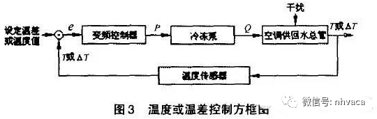

2.温度或温差控制
这种控制方式的闭环方框图如图3所示,主要由供水或回水温度传感器(或供、回水温差传感器)、变频控制器、冷冻水泵及其管路等组成。
它采用冷冻水供水或回水总管中的供水或回水温度,或供回水的温差作为控制器的采样输入信号,控制器将该输入信号与内部的设定值进行比较,得出需要的输出信号来控制冷冻水泵的转速,使冷冻水的流量满足空调负荷变化的要求。
这种控制方式的特点是,温度采样点离负荷变化点有一定的距离,冷冻水流动中易受环境温度等的干扰。同时,只有当冷冻水经过一个循环后,其温度变化才能反映出来,故控制的及时性较差。该方法虽能在一定程度上稳定系统总的供水或回水温度,但不能根据负荷变化准确地分配各用户所需要的冷冻水量并提供适当的水压。
当同样的负荷变化发生在不同楼层的用户端时(如分别在最高层或最低层),仅从冷冻水的温度上是反映不出其中的差别的,但在系统最高层与最低层变负荷时对冷冻水泵的扬程的要求是不同的,因此采用这种控制方式有可能造成部分用户的供水不足或是达不到理想的节能效果。该控制系统中,由于冷冻水的流量与温度间不存在准确的对应关系,且缺少对管路系统实际所需压头(扬程)的检测,在控制的稳定性和可靠性方面不如压力控制方式。
从温度或温差控制的特点来看,这种方式比较适合于用户端不设调节阀或带有旁通管的冷冻水系统。对于采用二通阀尤其是采用温度调节阀而不设旁通管的系统,负荷减小时,由于空调末端的冷冻水进出水温差能基本上不变或变化很小(主要通过阀门开度来调节冷冻水流量,从而控制换热盘管的换热量,温差基本不变),用其作为被控变量将很难获得好的控制效果。而对有旁通管的系统,当系统负荷变化时,在供回水总管压差控制下,旁通管上的旁通阀开度随之变化,旁通的温度较低的冷冻水与温度较高的用户端回水相混合,引起总的回水温度或供回水温差的变化,控制器根据这种变化发出指令调节泵的转速,以减小旁通流量来达到节能的目的。因此,采用温度或温差控制的空调冷冻水泵变频系统,要求所检测到的冷冻水温度或温差随负荷有较明显的变化。
