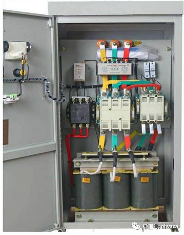

为确保消防水泵、防排烟风机等消防设备的可靠启动,除自动巡检可采用变频运行外,正常启动及人工巡检均不得采用变频启动,也不宜采用软启动和其他有源器件启动的方式。
一、《火灾自动报警系统设计规范》规定(3.1.8):为保证消防水泵、防排烟风机等消防设备的运行可靠性,水泵控制柜、风机控制柜等消防电气控制装置不应采用变频启动方式。
二、《消防给水及消火栓系统技术规范》规定(11.0.14):
1、火灾时消防水泵应工频运行,消防水泵应工频直接启泵;当功率较大时,宜采用星三角和自耦降压变压器启动,不宜采用有源器件启动。
本规定同样明确了消防水泵不能采用变频启动,另外,有源电器元件可能因电源的原因而增加故障率,因此按规定不宜采用。
2、消防水泵准工作状态的自动巡检应采用变频运行,定期人工巡检应工频满负荷运行并出流。
本规定明确了水泵准工作状态时的自动巡检可采用变频运行。
三、软启动属于有源器件启动的方式,实质上和变频启动类似,不宜采用。
附:变频启动和软启动的区别及概念:
1、对于水泵电机等较大功率设备,启动电流会影响电网的稳定性,为了减少启动电流的冲击,除传统的降压启动(星三角启动、自耦降压变压器等)外,变频启动和软启动是较为现代的方式,而且这两种方式相对星三角启动和自耦降压变压器启动更平稳,效果更好,尤其是变频启动更佳。
2、软启动是通过软启动器来控制水泵电机的输入电压,软启动器类似于调压器,启动时,将启动电压逐级调高至额定电压,启动电流也逐级调整至额定电流,以减少电机直接启动给电网造成的波动。
3、变频启动是通过变频器来改变启动电源的频率,以此控制水泵电机的转速,启动时,通过变频器的控制,电机转速逐级增加至额定转速,启动电流也逐级调整至额定电流,以减少电机直接启动给电网造成的波动。
4、但是,变频器、软启动器等均属于电力电子器件,在特殊环境下更容易造成故障,且不确定因素增加,消防设施强调高可靠性,因此,对于消防水泵、防排烟风机等,当需要采用降压启动时,应采用传统的星三角启动或自耦降压变压器启动。
