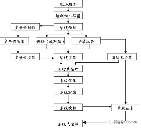

1)消火栓系统施工工艺流程图
消火栓系统施工流程图

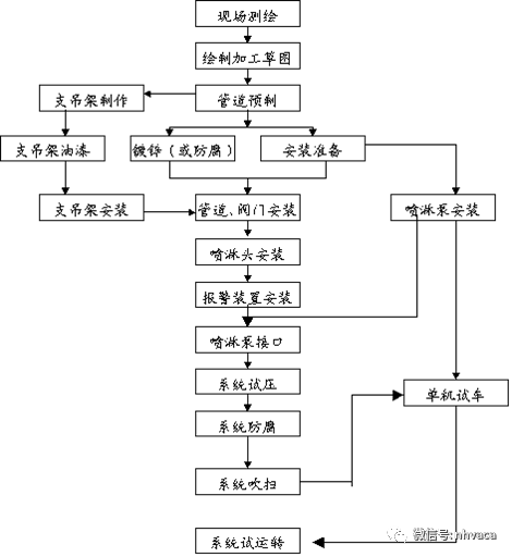

2)消防喷淋施工工艺流程图
消防喷淋施工流程图

c.喷淋管路施工
首先对喷淋主管进行安装,安装时确保成一直线主管的同心度,随时对管路进行校直,确保直线。支管的安装在主管试压合格后进行,对纵向在一条直线的喷头连接管路进行统一下料、统一套丝、统一安装,而后再复核喷头是否成一线,如不成一线则及时调整,同时确保施工的质量。喷淋系统水平管要有0.002坡度坡向放水点。
支管安装时先对管段进行编号,统一下料、统一套丝、统一安装,对先施工的最靠近主管的同一编号管段的三通口进行拉线,对有偏差的三通口的管段进行调整,偏差太大者,管道重新下料,以确保每一个喷淋头均在一直线上。然后再进行下一编号的管段及连接件的安装,要求同前。同时管道的支吊架的安装也做到纵向、横向成线。
d.喷头就位管的施工
下喷淋头的安装位置在满足规范要求的同时还应满足装饰的要求,因此为确保喷头最后安装位置的准确性,喷淋就位管的下料应根据喷淋头的平面位置及安装高度确定。喷头的定位准确是施工的关键,喷头的平面位置通过装饰给出的基准线在地面弹出;喷头的安装高度以丝口不露出装饰面为准,因此接下喷头的下降管的变径底部在吊顶完成面上10mm左右。

2)机械沟槽式刚性接口管道安装:消防系统管道大于等于DN100可采用无缝钢管镀锌,沟槽式管配件连接。
a.施工顺序:管材经检验合格后,先做好管道镀锌加工检验,然后按照管道的预制加工单线图,进行管道的下料、压槽预制;同时按管道的坐标、标高、走向,进行管道的支(吊)架预制加工、安装;待已加工预制的管道检验合格后,即可投入管道安装。
b.管道的沟槽加工:利用电动机械压槽机加工,管道压槽预制时,应根据管道口径大小配置(调正)相应的压槽摸具,同时调正好管道滚动托架的高度,保持被加工管道的水平,并与电动机械压槽机中心对直,保证管道加工时旋转平稳,确保沟槽加工质量;
c.管端检查:管道的沟槽压制加工后,应严格检查沟槽加工的深度与宽度必须符合要求,管端与沟槽外部必须无划痕、凸起或滚轮的印记等缺陷,保证管道的密封性能;同时应对管道内壁其沟槽挤压加工部位,涂刷防锈漆加以保护;
e.管道组对、夹箍的衬垫检查与润滑:管道在组对安装前,应检查使用的夹箍衬垫的型号、规格必须符合设计和产品要求;夹箍的衬垫安装时,应在衬垫的凸缘和外侧涂抹薄层润滑剂,再将衬垫套在一侧管道上,保证衬垫不伸出管端,待另一侧管道对口到位后,将衬垫安装到位,衬垫不应延伸到任何一个槽中;
d.管道的夹箍外壳安装:管道及管件在组对安装前,也应检查使用的夹箍外壳的型号、规格必须符合设计和产品要求;夹箍外壳安装时应先拆下夹箍外壳上其中一端的一只螺栓,然后套在管道上衬垫的外面,移动夹箍外壳,使夹箍外壳的两条筋与沟槽吻合,再插入螺栓定位,待检查管道安装的同心度或管道的三通、弯头与阀类安装、开启方向均符合设计施工图要求时,方可轮流、均匀地上紧两侧螺栓,确保管道的夹箍外壳两条筋与管道沟槽均匀、紧密接触,从而保证其管道夹箍接口的密封性、刚度与强度达到设计和产品技术要求;
e.管道夹箍式"机械三通"安装:在管道安装到位后,根据施工图设置的坐标位置现场定位,并采用专用配套的电动机械钻孔机钻孔(选用专用配套钻头),其孔径应比"机械三通"的"定向器"安装环稍大一点;"机械三通"安装时,应检查其产品规格、尺寸是否符合产品设计要求,安装"定向器"与安装环时,应确保与开孔口对准,安装定位后,应均匀带紧两恻螺栓,使"机械三通"与管道紧密、均匀地结合,保证"机械三通"的接口部位的严密性、刚度与强度。
f.管道的加工预制:管道的加工预制应集中在加工棚(平台)内,并根据施工图和经现场测绘后绘制的单线图进行预制加工;严格控制加工预制质量,不定期的对已加工的管道进行抽样检验与试压检验,发现问题及时整改调正,以确保管道预制加工、安装的质量处于受控状态;
g.管道与阀门、设备间的法兰连接:管道与设备连接时,宜采用短管先进行法兰连接,定位焊接成型后经镀锌加工再安装到位,然后再与系统管道连接。
