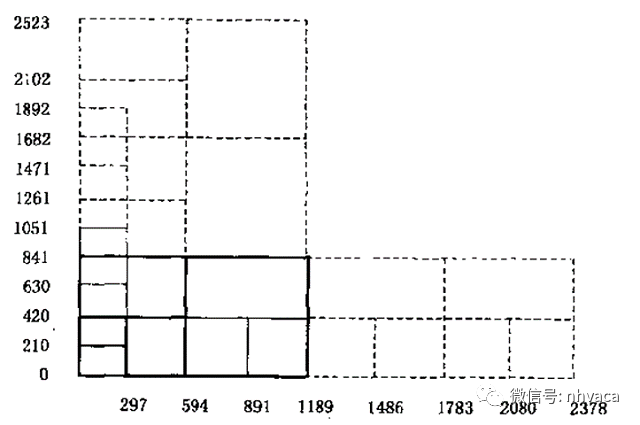

1、标准图幅:图纸按尺寸(图幅)大小分为五个规格,A0、A1、A2、A3、A4。
2、图幅扩大或缩小:幅面的尺寸是由基本幅面的短边乘以整数倍增加后得出。
3、对较长的线路、流程图纸,可分段绘制,单张图纸长度不宜大于1189mm。(加长的图纸见图1)

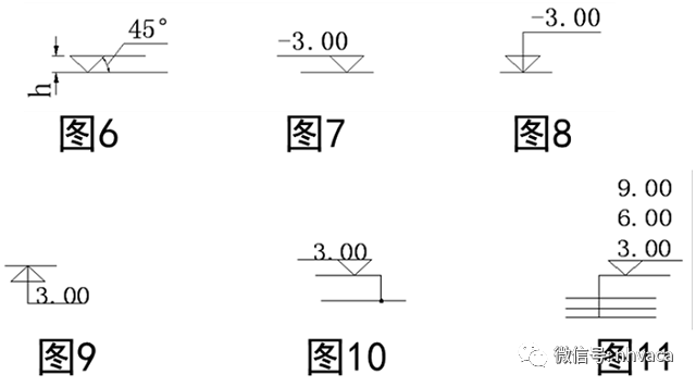

标高的标注应符合的规定:
标高符号一般采用图6、图7形式。当位置不够时,一般可采用图10、图11的形式。标高数值应标注在三角形底边及其延长线上,三角形底边的延长线之长宜超出数字长度1~2mm。h约为2mm。
①平面图中,管道标高应按 图12 的方式标注;
②立面图、剖面图中,管道标高应按图14的方式标注;
③轴测图、系统图中,管道标高应按图15的方式标注;
④标高一般应标注在管道的起始点、转角点、连接点、变坡点、变管径及交叉处。

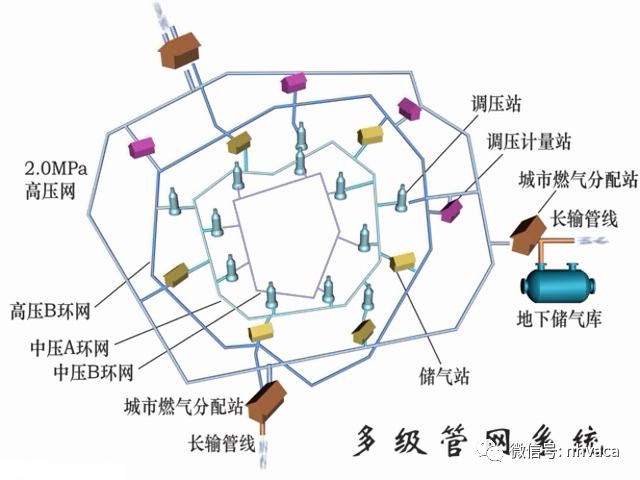

燃气供应系统:
1、长距离输送系统
任务:连接气源以及远离气源的用气区,为用气区供应燃气并满足用气区对燃气量,燃气压力的要求。长距离输送系统如课本图2-49所示。
2、城市燃气输配系统
1)低压、中压以及高压等不同压力的燃气管网;
2)城市燃气分配站或压送机站、调压计量站或区域调压站;
3)储气站;
4)计算机控制中心。
根据输气压力分类:
中小型城市天然气系统组成示意图:
城市输配系统的主要部分是燃气管网,根据所采用的管网压力级制不同可分为:
1.一级系统:只有一个压力级制,即仅用一级压力的管网输送、分配和供应燃气的系统,过去多指低压单级系统。
低压一级;中压一级。

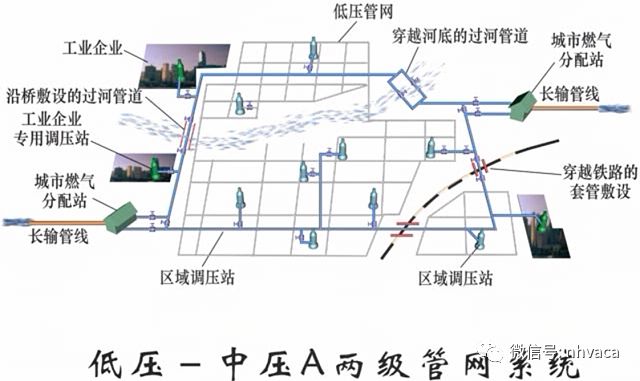

2.两级系统具有两个压力级制的管网系统。
两级管网系统一般是指中压和低压两种压力的管网系统。(1.中压B、低压系统2.中压A、低压系统)

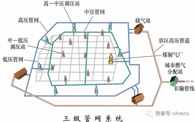

3.三级系统由高、中、低压三级管网级制构成;
4.多级系统。
中压B、低压系统示例:
气源:人工燃气;低压储气罐储气。
特点:供气范围比单级系统大,压力较低。一般适用于人口密集、街道狭窄的老城区。
中压A、低压系统:
气源:天然气,长输管线末段储气。
适用范围:对于街道宽阔、建筑物密度较小的大中城市均可采用。
三级系统:由高、中、低压三级管网级制构成。
天然气,加压气化煤气,高压储气罐储气。

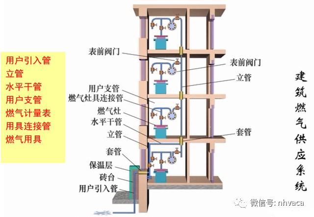

用户燃气供应系统:

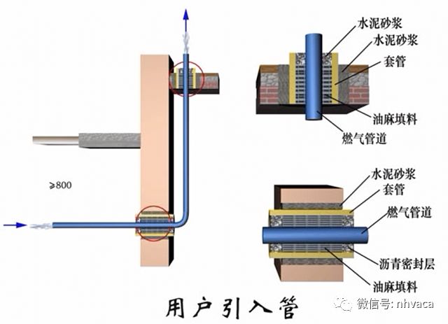

1、用户引入管
庭院管道与室内管网的连接管道,可采用地下引入式或地上引入式,一般引入厨房,不便时还可以引入楼梯间或阳台。
(1)地上引入
燃气管道在墙外伸出地面,然后穿过外墙进入室内。适用于有密闭地下室的建筑物。
可分为地上低立管引入法和地上高立管引入法。
在北方冰冻地区,对墙外管段需采取保温措施。
(2)地下引入
燃气管道在地下穿过墙基础后沿墙垂直升起,从室内地面伸出。
2、立管
燃气立管就是接于引入管上,穿过楼板贯通各厨房的垂直管。
一般敷设于厨房或走廊内。
立管的第一层处设阀门。
上下设清扫口,上清扫口设在带丝堵的三通处,下清扫口应设10~20cm的存污管。
立管与各层楼板接触的地方设套管,套管与燃气管道之间用沥青和油麻填塞。
立管在一幢建筑中,一般不改变管径,直通上面各层。
3、用户支管
用户支管是连接在立管上,通向各个厨房的用户分支管道。通过用户支管,立管中的燃气分流到各厨房。
支管上设燃气表和表前阀;
气表为最高点;坡向立管和燃具,以保护燃气表。
支管在厨房内的高度不低于1.7m;支管穿墙应有套管。
