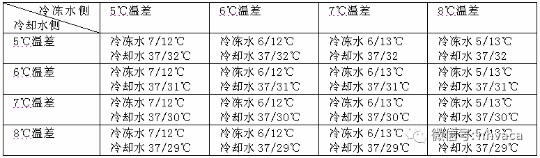

(4)不同冷冻水/冷却水温差的可选方案针对空调冷冻水、冷却水温差的不同,可采用以下方案。如表1 所示。
表1 大温差对制冷系统的影响
注:为保证冷水机组冷凝器压力不变,因此设定冷塔出水温度为37℃。

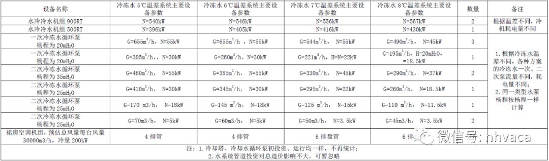

1.主要设备参数表
根据方案,设计制冷系统各设备的设计参数。
(1)由于冷却水温差不同时,冷机效率不同,耗电量不同,影响计算系统运行时的运行费用,因此根据冷却水温差对冷机设备、冷冻水泵设备进行选型。
(2)由于冷冻水温差不同,各种方案的冷冻水一次、二次泵流量不同,耗电量不同。
(3)由于冷冻水温差不同,空调机组盘管排数不同,初投资不同。
(4)由于冷冻水温差不同,冷冻水、冷却水主干管的管道尺寸不同,初投资略有不同,对整体系统投资来说比例较低,可以忽略。
为节省篇幅,本文仅列出冷却水为5℃温差(即冷却塔供回水温度为32℃~37℃)时的主要设备参数。(见表2)
表2 冷却水为5℃温差(即冷却塔供回水温度为32℃~37℃)主要设备参数表

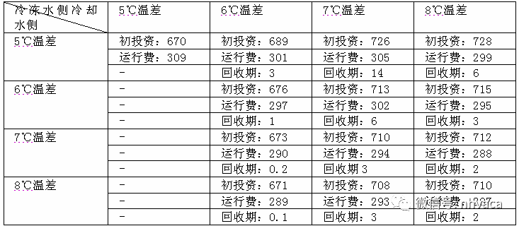

2.经济分析
大温差空调系统的初投资、运行费用及回收期总表所示。见表3。
表3 大温差空调系统初投资、运行费用及回收期总表
注:
(1)初投资及运行费用单位均为:万元,回收期单位为:年;
(2)回收期=大温差系统初投资费用-常规系统初投资/年节约的运行费用(以冷冻水/冷却水温差均为5℃工况为基准进行比较);
(3)上述表格比较了主要设备的初投资,所有价格仅为估算。
(4)空调末端设备按照如下设定估算初投资费
用:酒店裙房每层面积约为8500m2,每层设空调机组10个,5 层共50个空调机组。每台机组风量约为30000m3/h,冷量约为200kW,6排盘管比4排盘管多投资0.6万元。
(5)对于实际运行当中,各个设备实际使用率的不同和运行情况的变化而有所不同,本次运行费用的比较仅从理想状态下机组运行考虑。按照冷水机组运行365 天,当量满负运行时间为5小时。
(6)电价格:0.84元/度;电费=kWx5 小时×365×0.84 元/kW。

结合上述技术方面以及初投资及运行费用的比较,建议采用“6℃温差的冷冻水系统和8℃温差的冷却水系统”的方案。初投资与常规方案基本相同,回收期较为理想。
