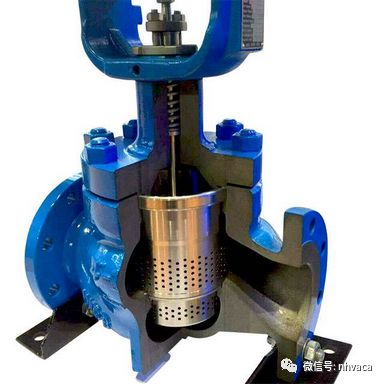

调节阀是一个局部阻力可以改变的节流元件,阀芯在阀体内移动,改变阀芯与阀座之间的流通面积,从而达到调节被测介质的流量,控制工艺参数的目的。这些工艺参数包括压力、温度、液位及流量。

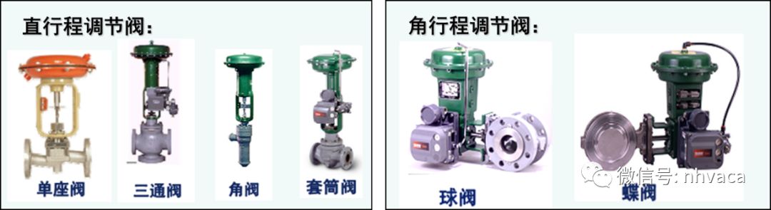

阀芯形式分直行程和角行程两类。直行程阀芯通过直线运动来改变与阀座之间的流通面积;角行程阀芯通过旋转运动来改变与阀座间的流通面积。

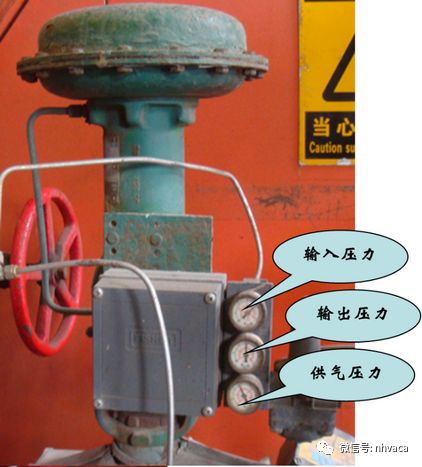

在某些特殊场合,还需要配置一些辅助装置如:阀门定位器和手轮机构。阀门定位器可提高调节质量,改善执行器的性能。手轮机构可以在调节系统因停电、停气、调节器无输出或执行机头薄膜损坏失灵时由人直接操作,保证生产的正常运行。

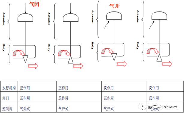

执行器的作用方式:
正作用执行机构是指信号压力增加时推杆向下移动;
反作用执行机构是指信号压力增加时推杆向上移动;
调节阀正装是指阀芯向下移动时,阀芯与阀座间的流通面积减小;
调节阀反装是指阀芯向下移动时,阀芯与阀座间的流通面积增大。
正作用执行机构和正装调节阀组成气关式执行器(正作用)。
反作用执行机构和正装调节阀组成气开式执行器(反作用)。
正作用执行机构和反装调节阀组成气开式执行器(反作用)。
气开/气关作用方式的选择主要依据是保护人员及设备的安全。在正常生产流程中的调节阀一般选择气开,在故障时关闭,防止溢油;放空及排海等选择气关,在故障时开启泄压。

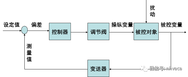

闭环控制系统:
闭环控制系统的过渡过程及其品质指标:
过渡过程:一个控制系统在外界干扰或给定干扰作用下,从原有稳定状态过渡到新的稳定状态的整个过程,称为控制系统的过渡过程。它是衡量控制系统品质优劣的重要依据。

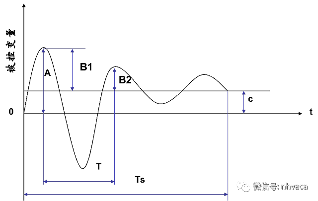

1.衰减比:它是表征系统受到干扰后,被控变量衰减程度的指标。其值为前后两个相邻峰值之必,即图中的B1/B2,一般希望它在4:1到5:1之间。
2.余差:它是指控制系统受到干扰后,过渡过程结束时被控变量的残余偏差,即图中的C。C值也就是被控变量在扰动后的稳态值与设定值之差。控制系统的余差要满足工艺要求,有的控制系统工艺上不允许有余差,即C=0。
3.最大偏差:它表示被控变量偏离给定值的最大程度。对于一个衰减的过渡过程,最大偏差就是第一个波的峰值,即图中的A值。A值就是被控变量所产生的最大动态偏差。
4.过渡过程时间:又称调节时间,它表示从干扰产生的时刻起,直至被控变量建立起新的平衡状态为止的这一段时间,图中以Ts表示。过渡过程时间越短越好。
5.振荡周期:被控变量相邻两个波峰之间的时间叫振荡周期,图中以T来表示。在衰减比相同的条件下,周期与过渡时间成正比。因此一般希望周期也是越短越好。

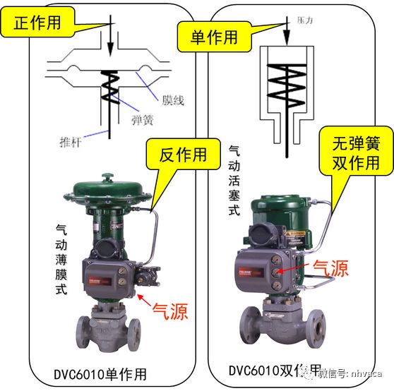

a.气动薄膜(单、多弹簧)执行机构:输出直线位移。
b.气动活塞(有、无弹簧)执行机构:输出直线位移或角位移。
薄膜执行机构的优缺点
 优点:结构简单、可靠。
 缺点:
①膜片承受的压力较低,最大膜室压力不能超过250KPa,加上弹簧要抵消绝大部分的压力,余下的输出力就很小了。
②为了提高输出力,通常作法就是增大尺寸,使得执行机构的尺寸和重量变得很大;另一方面,工厂的气源通常是500~700KPa,它只用到了250KPa,气压没充分利用,这是不可取的,活塞执行机构解决了此问题。
为了充分用足工厂的气源压力来提高执行机构的输出力、减少其重量和尺寸,便产生了活塞执行机构。

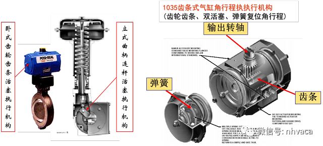

角行程活塞执行机构:
角行程的活塞执行机构主要用于角行程类的调节阀,按气缸的安装方向,分为立式气缸和卧式气缸两种。按活塞的推杆驱动输出轴转动的结构,常用的有:
①曲柄连杆式;
②齿轮齿条式;
③活塞螺旋式。
气动活塞式执行机构按其作用方式可分成比例式和两位式两种。所谓比例式是指输入信号压力与推杆的行程成比例关系,这时它必须与阀门定位器配用。两位式是根据输入执行机构活塞两侧的操作压力差来完成的。活塞由高压侧推向低压侧,就使推杆由一个极端位置推移至另一个极端位置。

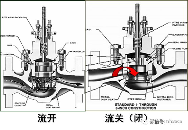

按流向不同分为:流开和流关(闭)。
流开:在阀芯节流处介质流动方向与阀门打开方向相同。
流关:在阀芯节流处介质流动方向与阀门关闭方向相同。

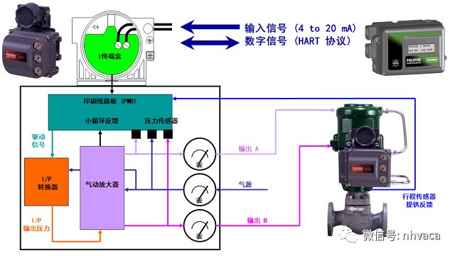

智能定位器工作原理:

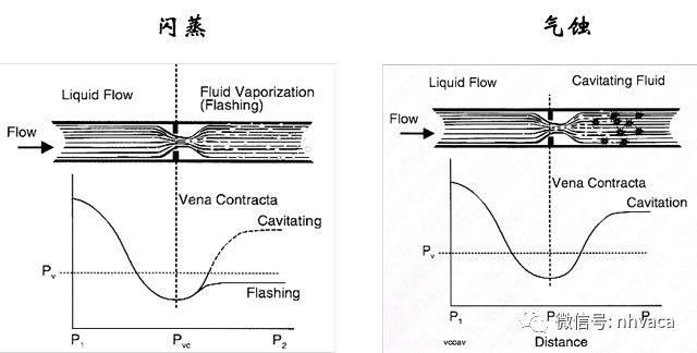

据伯奴利方程,管道内流体的流速提高压力就会下降。
管道节流处流体速度大幅度提高。压力急剧下降。
如果液体流经管道节流处的压力低于汽化压力(PV)将产生汽蚀或闪蒸现象。气蚀与闪蒸是由于管道节流引起的。
如果液体流过管道节流处,压力恢复后P2仍低于汽化压力(PV)(此时流体内仍有气泡)。
这种现象称为闪蒸。
如果液体流过管道节流处,压力恢复后P2高于汽化压力(PV)(此时流体内气泡破裂)。这种现象称为气蚀。
闪蒸最严重的破坏发生在流速最高处。即阀塞阀座处。冲蚀是闪蒸破坏的直观表现气蚀发生时,气泡破裂释放的能量使阀塞阀座甚至附近管道损坏,并伴发噪声气蚀与闪蒸是致使阀门损坏的重要原因!
