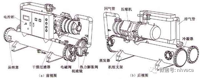

螺杆式制冷压缩机组包括:螺杆式制冷压缩机、气路系统、油路系统和控制系统,这些设备(除启动柜之外)装在同一公共底座上,构成机组。
气路系统包括:吸气截止阀、吸气过滤器、吸气止回阀、排气截止阀等;
油路系统包括:高效油分离器、油冷却器、油粗过滤器、油泵、油精过滤器、恒压阀、回油过滤器等;
控制系统包括:启动柜、控制台。
螺杆式制冷压缩机组流程图:

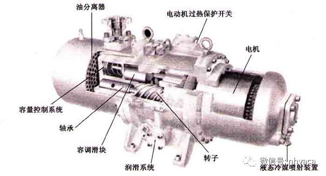

螺杆式制冷压缩机是回转容积型压缩机,依靠气体进入机器后体积的缩小使气体密度急剧增加而使气态制冷剂压力升高。
螺杆式制冷压缩机的机体内装有两只互相啮合的平行转子--阳转子和阴转子。当两转子转动时,两转子的齿部相互插入到对方的齿槽内,随着转子的旋转,插入的长度越来越大,容纳气体槽的容积越来越小,从而达到压缩气体制冷剂的目的。
为使压缩机正常工作,需要向压缩机内喷油。向压缩机工作腔,可以起到密封和冷却的作用;轴承、轴封、平衡活塞的工作也需要提供润滑油。

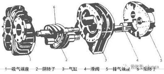

螺杆式制冷压缩机由机体、转子、滑阀、轴封和连轴器五个部分组成。

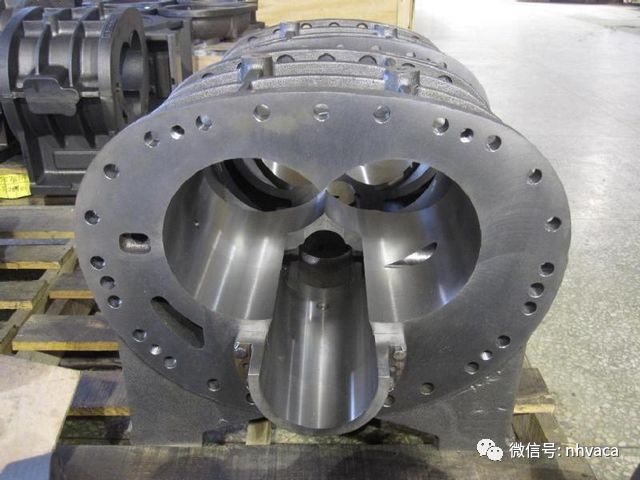

螺杆式制冷压缩机组的机体:
机体部件由吸气端座、机体、排气端座等组成,这些零件的材料为HT200。吸气端座上设置有轴向吸气口;机体内与两转子配合的内孔加工成“∞”字形,并设置有径向吸气口;排气端座上设置有轴向排气口。

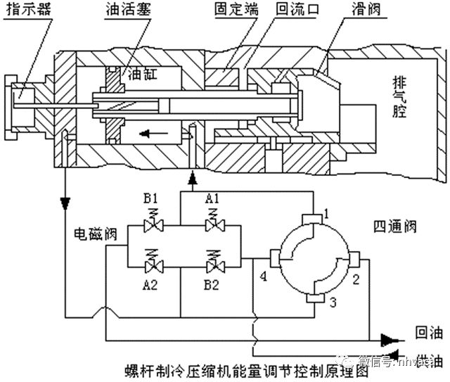

螺杆式制冷压缩机组的滑阀部分:
滑阀部件的功能是调节压缩机的输气量。滑阀两圆弧表面上加工出了压缩机径向排气口,滑阀向排气口方向移动可以减载,降低压缩机输气量;滑阀向吸气口方向移动可以增载,提高压缩机输气量。根据使用工况不同(即内容积比不同)分别设置机组滑阀,其上所开径向排气口与各工况的容积比相对应(即与各工况对应),根据用户使用工况将其中一组滑阀装入机器上即可。利用滑阀能够实现制冷量的无级调节,调节范围在10~100%之间。滑阀分组如下:

能量调节是由滑阀位置的不同来实现的,滑阀的移动由油活塞带动。滑阀部件及能量控制原理见图:

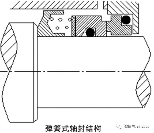

螺杆式制冷压缩机组的轴封部件:
轴封为机械式密封,轴封的冷却及润滑均由高压油来完成,进入的润滑油压力比排气压力高0.15~0.30MPa。
由于轴封是在较高的压力区工作,所用摩擦材料具有足够的刚性和强度,静环选用耐压强度较高的碳化硅,动环用石墨制成,它的弹性模数较大,其密封口经研磨及抛光加工,可达较高的光洁度。
密封圈为O形环,材料为丁氰耐油橡胶(用于氨机)或氯醇橡胶(用于氟机)。

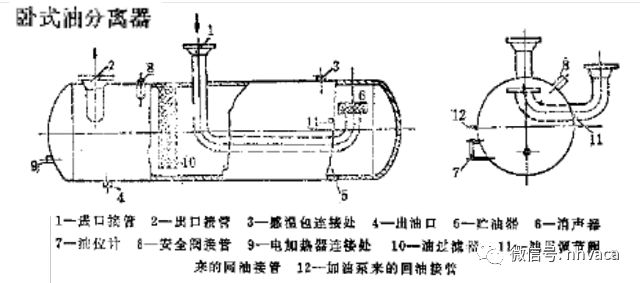

油分离器:
作用:分离出压缩机排气中所夹带的润滑油,使进入冷凝器的高压气体制冷剂纯净,减轻润滑油膜对传热的不良影响,降低润滑油的消耗,同时建立必需的油液位差,为油冷正常工作提供保证。
结构:卧式油分,压缩机所排出的高压气体经排气管转向,进入油分空间后进行减速、反向,分离大部分润滑油,这是第一次分离;制冷剂气体经过桶体流向高效油分滤芯时,润滑油微粒与桶壁吸附及重力沉降,完成第二次分离;制冷剂气体进入高效油分滤芯,经吸附、凝聚除去其余的油,这是第三次分离。分离出润滑油的洁净制冷剂最后排出油分离器进入冷凝器。
油分离器上设有电加热器、安全阀、视油镜、液位开关、放气阀、回油阀、旁通阀以及排污阀。在运行过程中,手动旁通阀应保持开启状态。
注意:电加热器的用途是在油温低时给油加热,当油分离器无油时不能给加热器通电,否则会损坏加热器。运行过程中应确保安全阀之前的截止阀处于开启状态。
回油阀应常开,在回油时利用视油镜之后的通阀开度控制回油量。

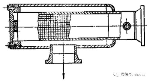

油粗过滤器:
作用:清除润滑油中的较大尺寸杂质颗粒,使进入油泵的润滑油相对清洁,同时减轻油精过滤器的负担,以保证油泵及压缩机润滑良好,工作正常,避免磨损。
结构:外壳为无缝钢管,过滤芯为不锈钢丝网制成的圆筒形结构,端盖可拆卸,用于更换、清洗过滤芯。
过滤芯应定期清洗。清洗时,可用压缩空气吹过滤芯,使其附着的杂质颗粒脱落,然后再浸入煤油中清洗,最后用压缩空气吹除干净即可。
清洗工作应在停机时进行。
油粗过滤器上设有放气阀、排污口。示意图见图。其中,在机组形成真空后,可以利用此放气阀加油。
