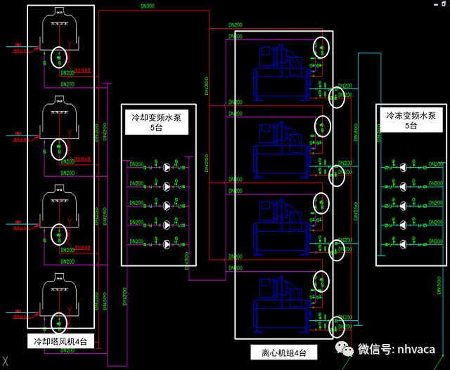

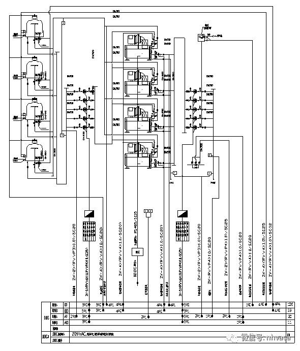

水系统原理图:
机房群控系统是由软件和硬件两部分组成,通过传感器采集水系统的运行数据,并在DDC(直接数字控制器)上编写控制程序,控制制冷机组、水泵、冷却塔风机、电动蝶阀等暖通设备,并通过通讯的方式将数据传输给监控软件或显示屏,实现冷源系统的自动化控制。

群控系统的初步设计主要有三个步骤:
确定监控对象和监控方案(一般根据招标书或业主要求)→绘制自控原理图、编制监控点表、统计配置清单→编写群控系统控制方案书。
举例,冷源系统监控方案设计:
第一步:根据招标文件确定监控对象和监控方案
1、在招标文件中,一般会有相关描述,明确要求群控系统的监控对象以及具体的控制要求,此时我们只需要根据甲方的要求制定控制方案即可。

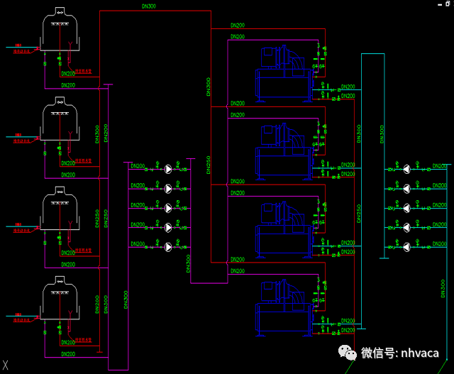

第二步:绘制自控原理图、编制监控点表、统计配置清单。
自控原理图:

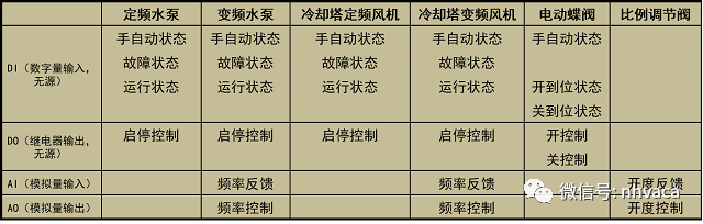

监控点表:
