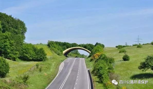

动物通道

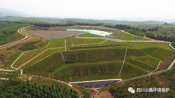

弃渣场生态恢复

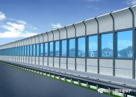

第二,噪声控制工程。公路项目的噪声控制工程主要包括声屏障和隔声窗。声屏障的监理要点为:一是工程尽早实施,可在路基主体工程稳定后及时开挖基础,桥梁上基础预埋应与主体工程同步进行;二是结合当地最大风力情况,复核其高度;三是长度应大于保护对象,桩号有变更时,调整其设计位置;四是要求施工单位提供国家或厂家的检测报告、产品合格证。隔声窗应在开工后尽早实施。
声屏障

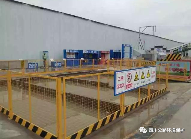

第三,水污染和环境风险控制工程。主要包括施工生产、生活废水,以及公路服务管理设施,如服务区、停车区、收费站等排放的生活废水等。施工废水主要通过隔油沉淀处理回用生产,或经污水处理设备处理满足相关利用、排放标准后利用或排放;生活污水处理工艺广泛采用的是好氧生物处理法,工艺流程通常为A/O法、A2/O法、MBR法三种,经处理满足相关利用、排放标准后利用或排放。监理重点关注图纸的设计、污水管线铺设、排污口的设置。
施工场地三级沉淀池

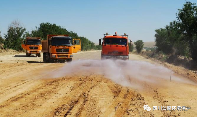

第五,环境空气污染控制工程。主要包括施工期扬尘控制、沥青烟气除尘设施;营运期间服务区食堂油烟净化设施。施工期,施工场地需洒水抑尘;散装含尘物料车辆,应用蓬布遮盖运输;粉煤灰采用遮盖+湿装湿运;筑路材料堆放点选在环境敏感点下风向,距离其300米以上;各类拌和站采用密闭拌和,并配备除尘设备。运营期,服务区厨房安装油烟净化器,其去除率达到85%以上。
施工洒水抑尘
