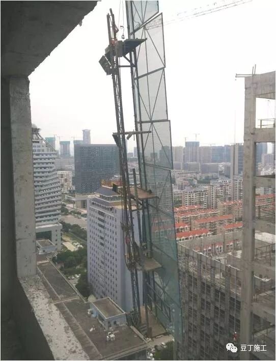

爬升式脚手架的提升

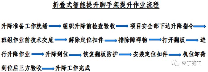

爬架提升流程
爬架提升流程
爬架提升注意事项
爬升式脚手架的提升
注意:
提升前需按“折叠式升降脚手架提升、下降作业前检查验收表”的要求检查确认,并经总包、监理单位相关负责人签字盖章后方可升降;
当有5级以上大风、大雾和下雨等天气时,不得进行折叠式升降脚手架的升降工作;
当遭遇台风等极端恶劣天气时,需要另外采取措施(拉结、下降、拆除网片)。

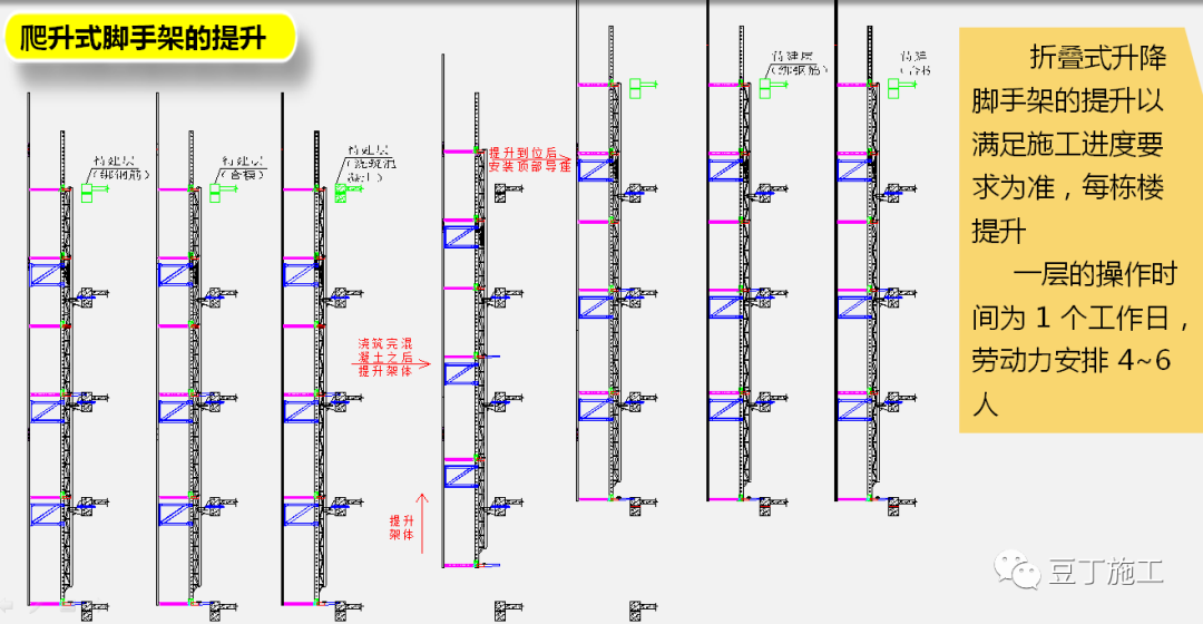

爬架的提升每层的操作时间
爬升式脚手架的提升
 折叠式升降脚手架的提升以满足施工进度要求为准,每栋楼提升
一层的操作时间为 1 个工作日,劳动力安排 4~6 人

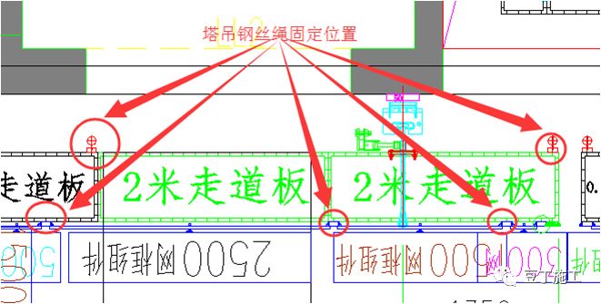

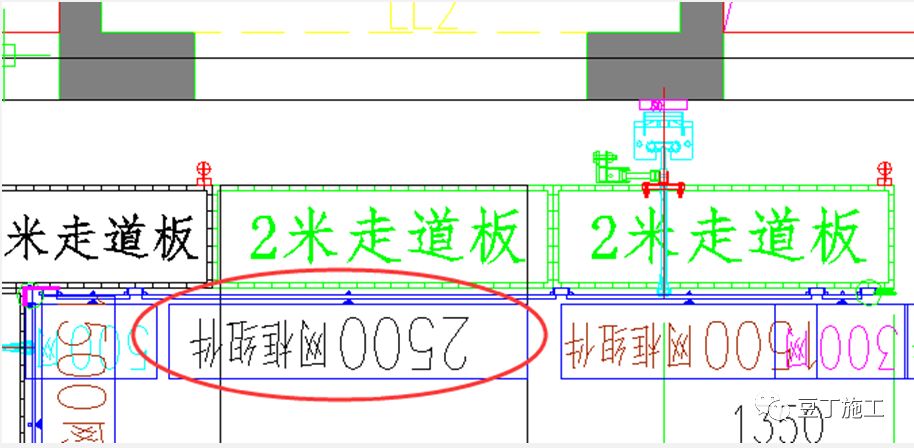

3、将吊装用钢丝绳(或尼龙带)钩挂牢在分组处的架体单元走道板与外立杆对接位置、导轨位置、内立杆与走道板对接位置,塔吊稍往上提将其张紧,如下图所示

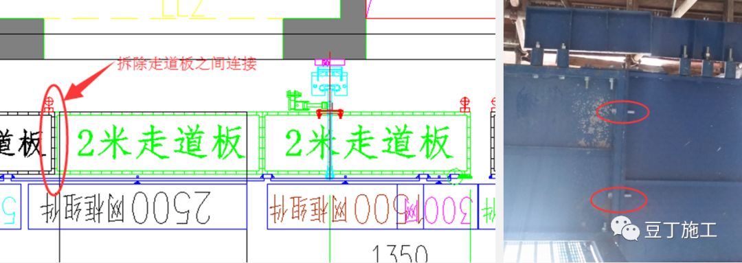

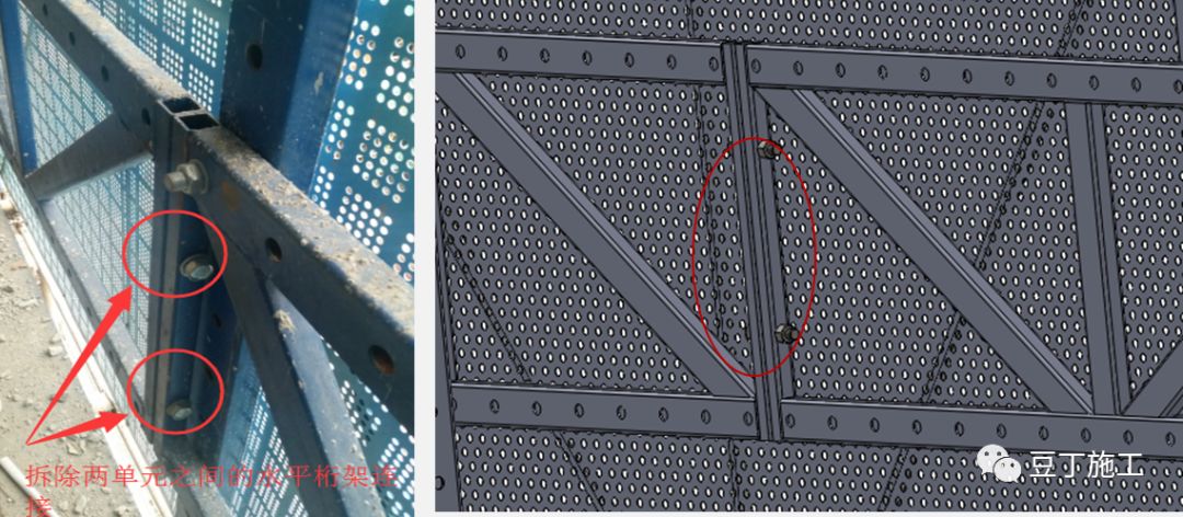

4、将塔吊吊住的架体单元与临边架体的水平桁架之间连接拆除

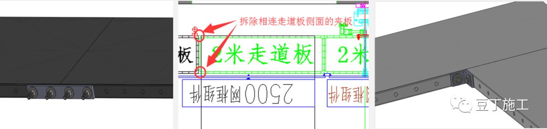

5、将塔吊吊住的架体单元与临边架体的走道板之间的螺栓拆除
6、将塔吊吊住的架体单元与临边架体的走道板边夹板的螺栓拆除,拆除时操作人员必须严格按照施工安全要求系好安全带。

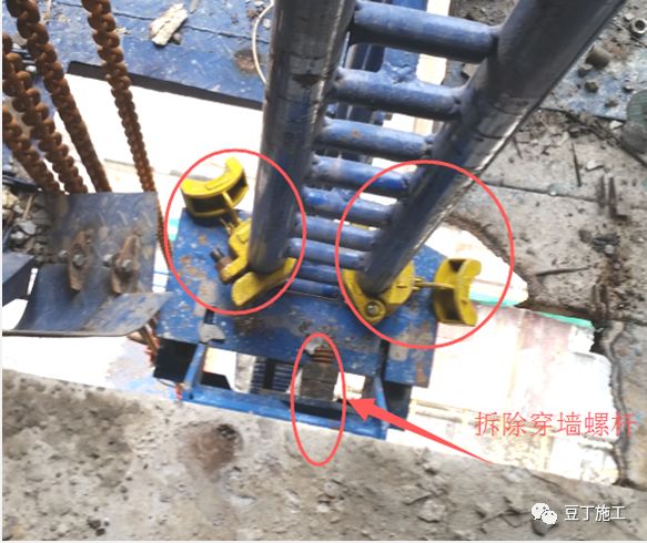

 8、拆除附墙固定导向座与建筑结构之间的穿墙螺杆,在上下方各装一个防止固定导向座滑动的扣件。
