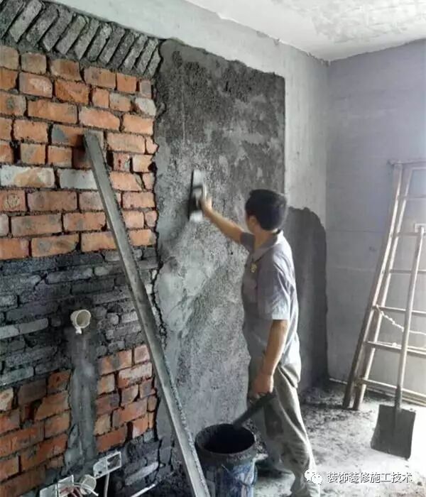

水泥粉墙一直是比较墙面比较常见的处理方式,那么有哪些方法技巧能够帮助大家更好的完成水泥粉墙这一过程呢?新手对于这方面的知识还是很必需的。下面小编就来介绍一些关于水泥粉墙方法和技巧的一些介绍,具体应该注意些什么希望大家能够详细的了解下。
 水泥粉墙技巧——基层处理
  1 基层为混凝土墙:将砼表面凿毛,清理,凹凸表面剔平,油污应清除,孔洞应补平,洒水湿润基层,吸水深度8—10mm。
  2 基层加气砼砌体:将表面粉尘刷净浇水,加气砼块吸水深度10mm为宜。对于缺棱角的加气块可用1:1:6水泥混合砂浆掺20%胶水拌和均匀,分层衬平,每一遍5—7mm,待灰层凝固后,用水湿润。表面水泥砂浆、油污应清除干净。
  3 基层为砖砌体:将墙面上残存的砂浆、污垢、灰尘等清理干净,洒水湿润,并将砖缝中尘土冲掉。
  水泥粉墙技巧——吊垂直规方
  1、分别在门窗口、角、垛、墙面等处吊垂直、套方、抹灰饼,并按灰饼冲筋后,在墙上弹出抹灰层控制线。
  2、用与抹灰相同的砂浆冲筋,冲筋的根数应根据墙面的宽度、高度决定,一般筋宽为5mm,可充横筋,也可充立筋。
  3、墙面抹灰必须在墙外划标高线和垂直线,以保证同层窗标高在同一水平面上,多层窗在同一垂直线上。
  4、用线坠、方尺拉通线等方法贴灰饼,用托线板找好垂直,下灰饼也可作为踢脚板依据,灰饼宜用1:3水泥砂浆做成5cm见方,间距1.0m—1.2左右。
水泥粉墙技巧——抹底层灰
  1、刷掺水量10%的107胶水泥浆一道(水灰比0.4—0.5),紧跟抹1:3水泥砂浆,每遍厚度5—7mm,分层与所冲筋抹平,并用刮尺刮平,找直,木抹子搓毛。
  2、底层砂浆与中层砂浆的配合比宜基本相同,不宜高于基层墙体,以免在凝结过程中产生较强的收缩应力而产生空鼓、裂缝、脱落的质量问题。
  3、水泥砂浆墙面底层宜抹成毛面,以利外部装饰,增加粘结力。
  水泥粉墙技巧——抹面层灰(内墙)
  a 当底灰五、六成干时,即可抹面层砂浆。
  b 面层砂浆配合比1:2.5水泥砂浆或按设计选用,厚度5—8mm,用刮尺刮平,木抹子搓毛,铁抹子溜光、压实。
  c 阴阳角分别用阴阳角抹子抹光。
  d 当面层灰表面无明水时,用软毛刷蘸水垂直于地面同一方向,轻刷一扁,以保证面层灰颜色一致,同时将墙裙和踢脚板上口刷净。
