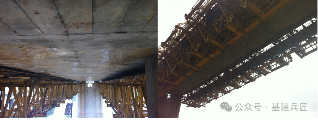

移动模架逐孔现浇法工艺的作业设备,BllMovable Scaffolding System,所以移动模架工法也简称MSS工法,在我国大陆地区一般称MSS为造桥机。MSS造桥机是一种安装简易、操作高效、重量轻的整孔现浇桥梁施工设备,它适用于各种断面、各种跨度的桥梁和不同的桥型。当桥墩较高、桥跨较长或桥下净空受到限制时,已更为广泛地采用移动模架逐孔现浇施工技术。国外,最早在1969年由德国PZ公司研制在德国阿母辛克(Amsinck)桥正式使用。国内最早于1990年引进该类造桥设备施工了厦门高集海峡公路大桥。我国第一条客运专线秦沈线,由于受架设设备限制,采用的大都是32 m及以下跨度的PC箱梁,使桥梁孔跨布置受到了局限。京沪高速铁路大量采用中等跨度PC箱梁,随着移动模架造桥机的不断改进完善及造桥技术的日臻成熟,该技术必将拥有广阔的发展空间。

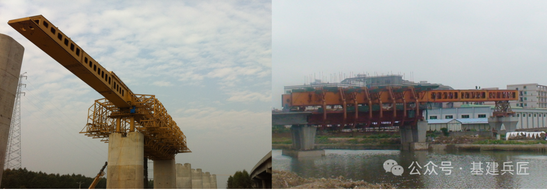

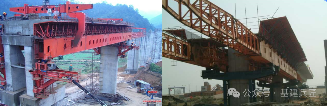

移动模架造桥机有两种结构形式,即上行式(图1)和下行式(图2)。
图1 上行式移动模架构造图
图2 下行式移动模架构造图
1.2工艺原理
移动模架造桥机技术现已成为最主要的建桥方法之一。移动模架为架模一体式施工方式,其工艺原理是在设计混凝土箱梁的上方(或下方)设置承重钢主梁来支承模板、梁重和各种施工荷载,钢主梁可在滑道滑行。钢主梁前端支承于墩上.后端支承于已浇混凝土梁端上。当一跨梁段张拉完毕后,脱模卸架,由模架上配套的液压系统和传动装置,牵引钢主梁和模板纵移至下一跨。此方法为大型桥梁施工向机械化、自动化和标准化的方向迈进了成功的一步。实践证明此法适用于跨径20-70m的等跨和等高度连续梁桥施工,平均推进速度约每昼夜3m。

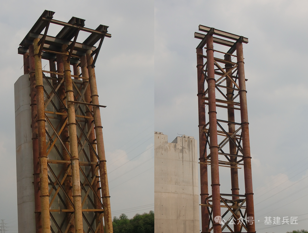

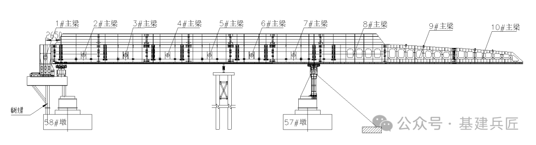

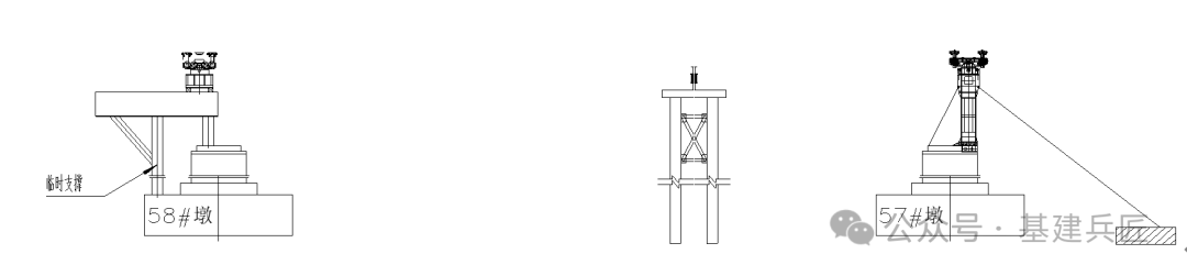

移动模架拼装工艺流程为:场地平整------拼装支架搭设------7节主梁地面拼装(上叠梁暂时不装,主梁分两段拼装,前四节承重钢箱梁和后三节主梁分开安装)------前后支腿安装------前四节承重主梁吊装------吊装后三节主梁与前段主梁空中对接------8号辅助主梁安装------安装上叠梁------吊装导梁与主梁空中对接------挑梁吊臂及电葫芦轨道安装------拼装调整底模架底模板------拼装调整侧模架侧模板及撑杆------拼装调整翼模及撑杆------拼装调整异形侧模与异形翼模------整体吊装模板与吊臂连接-----连接模板、调整模板------安装墩顶散模及其构件------安装电气系统、液压系统------整机调试、空运转。
一、搭设 临时支架
为移动模架拼装需要,在57#-58#墩之间及后支腿处搭设临时支架,移动模架支撑架采用钢管支架施工,钢管立柱采用φ600,钢管立柱之间采用[16a槽钢剪刀撑连接。如图4所示。
图4 后支腿支架与主梁支架

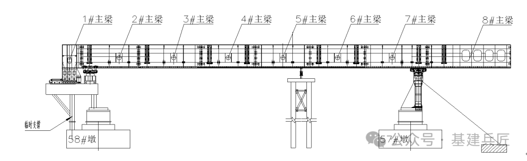

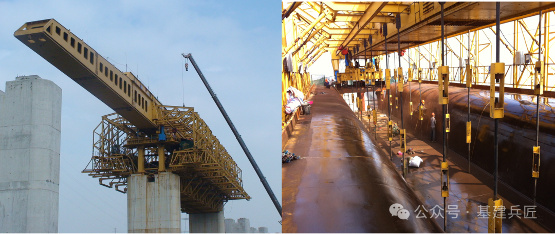

二、主梁及前后支腿拼装
1、主梁地面拼装
在57#墩、58#墩身线路右侧施工场地上用枕木搭建主梁拼装临时平台,2.5m见方高度0.6m,在地面逐节拼装主梁,并将接头螺栓上满拧紧。并在墩台旁边搭设临时钢管支撑平台,使临时支撑的上表面和标准桥面齐平,并在平台上方后支腿相应位置坐好标记及预埋件。主梁拼装如图5所示:
图5 主梁拼装图
2、前后支腿安装
在临时支撑顶安装造桥机后支腿,并与预埋件锁定;在57#墩顶安装造桥机前支腿,并与预埋件锁定,支腿后方安装支腿斜拉机构,前方拉设锁链并可靠锚固,如图6所示。
图6 前支腿后支腿安装示意图

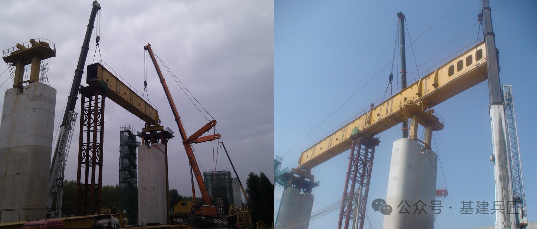

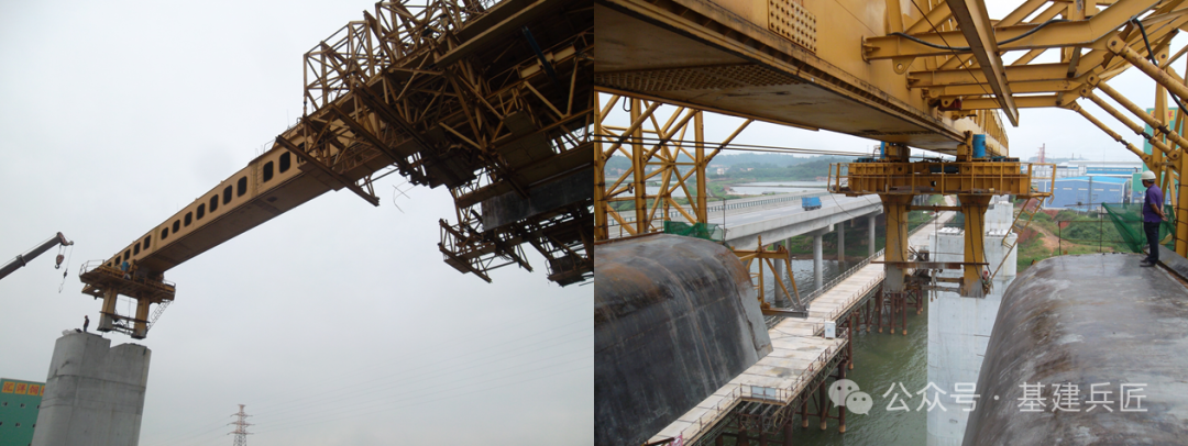

3、主梁吊装与对接,导梁与主梁对接,主梁与辅助钢箱梁对接
用两台250墩吊车将主梁分次吊装到位,接头螺栓上满拧紧,并在相应位置安装辅助支腿及相关配件;其中一台汽车吊将在地面拼装好的辅助钢箱梁及辅助支腿吊装到位;另一台汽车吊将在地面拼装好的9号主梁和10号主梁吊装到位,接头螺栓上满拧紧。如下图7-8所示:
图7空中对接示意图
图8前导梁与主梁、叠梁与主梁安装示意图

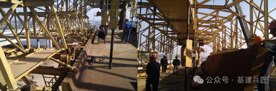

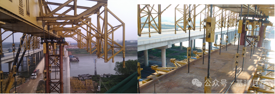

三、挑梁、吊臂、吊杆及电动葫芦轨道安装

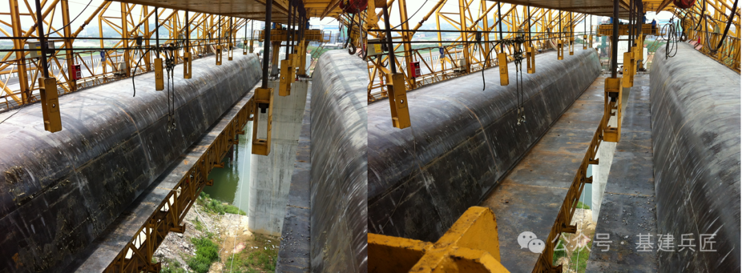

    挑梁、吊臂吊杆及电动葫芦轨道是模架系统构造必不可少的一部分,它们是模架的传力装置及结构调整装置。如图9-10所示。
图9 挑梁及吊臂安装、吊杆的安装

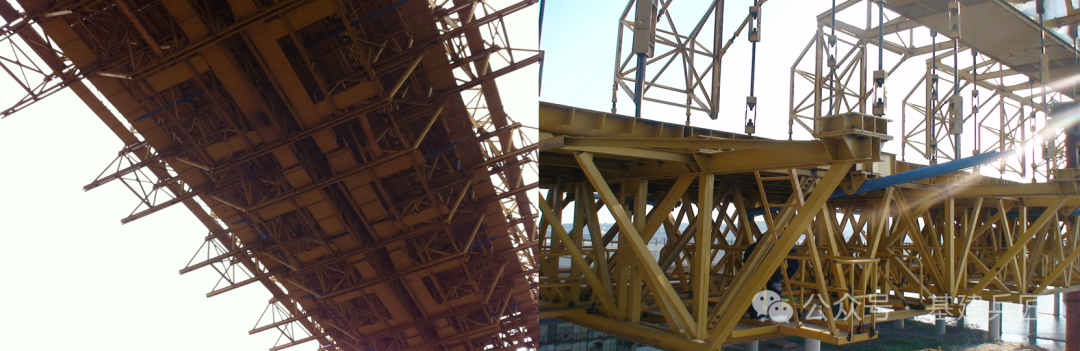

四、拼装调整底模架底模板
底模架及模板安装,底模是箱梁混凝土的直接支承及成型体系,而底模架则是底模的受力桁架,通过桁架传力→吊杆→主梁。如图10所示
图10 底模架及底模板安装
五、拼装调整侧模架侧模板及撑杆
侧模架共14组,每组侧模架由主桁架、连接桁架连接成整体,构成空间桁架结构。如图11所示
图11 侧模架及侧模板安装

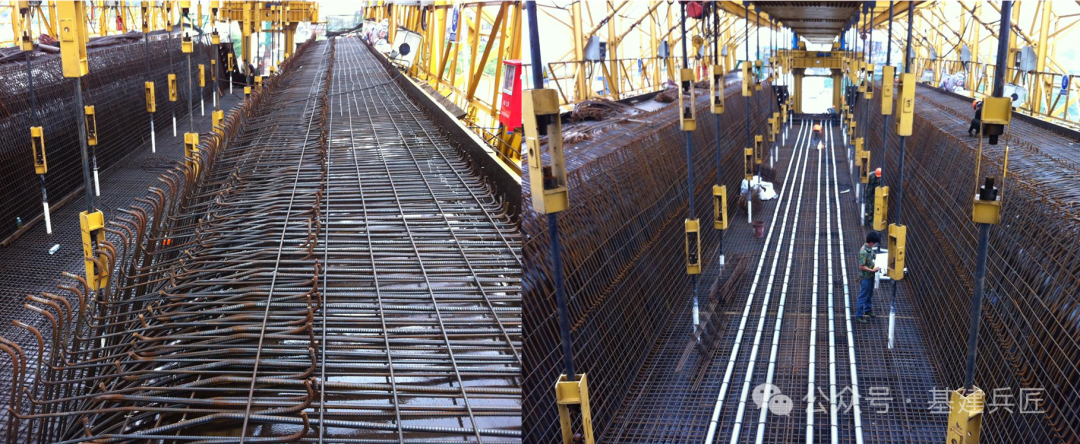

6.2.1.4普通钢筋及预应力管道安装
梁体钢筋应整体绑扎,先进行底板及腹板钢筋的绑扎,然后进行顶板钢筋的绑扎,当梁体钢筋与预应力钢筋碰撞时,可适当移动梁体钢筋或进行弯折。梁体钢筋最小保护层除顶板面为30mm外,其余均为35mm,且绑扎铁丝的尾段不应伸人保护层内。本设计桥面排水坡由梁体顶板顶面直接形成,顶面钢筋根据桥面坡度斜置,施工中应注意钢筋位置的准确性,所有梁体预留孔处均增设相应的环状钢筋;桥面泄水孔处钢筋可适当移动,并增设螺旋筋和斜置的井字形钢筋进行加强;施工中为确保腹板,顶板,底板钢筋的准确位置,应根据实际情况加强架立钢筋的设置,可采用增加架立钢筋数量或增设马镫型或矩形的架立钢筋等措施。当使用垫块控制保护层厚度时,垫块应采用与梁体同寿命的材料,且保证梁体的耐久性。
钢筋在使用前,进行调直和除锈,保证钢筋表面洁净、平直,无局部弯折;钢筋的加工制作在加工车间严格按设计图进行,成品编号堆码,以便使用。
将加工好的钢筋运至模板内,按设计图放样绑扎,在交叉点处用扎丝绑牢,必要时采取点焊,以确保钢筋骨架的刚度和稳定性。
钢筋绑扎按设计及施工规范要求进行,在箱梁腹板钢筋绑扎接近完成时,要按设计图要求的位置,绑扎纵向预应力束管道定位筋,然后安装管道。管道要平顺,接头部分要用大一号波纹管套接,用胶带纸裹紧。定位钢筋要编号,并与箱梁模板号相对应,其焊接位置由管道坐标计算而定。

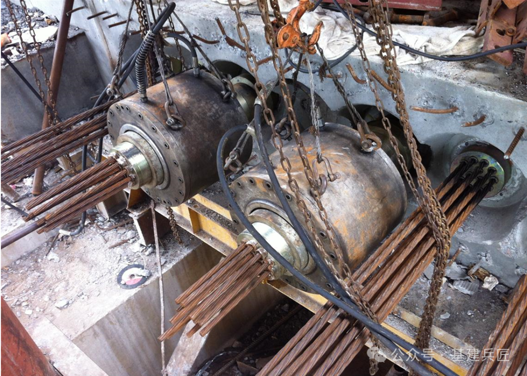

预应力连续梁采用两端对称张拉,根据设计要求进行张拉。张拉前先进行孔道摩阻试验,实测孔道摩阻系数与偏差系数,与设计摩阻与偏差系数进行对比验证,如果偏差较大,需要请设计院进行张拉控制应力调整之后,方可进行张拉施工。左右最大不平衡束不应超过1束。采用张拉应力与伸长量双向控制,预施应力值以油压表读书为主,伸长值作为校核,张拉过程中应保持两端的伸长量基本一致。设计伸长量与实际伸长量之间误差应在±6﹪以内,在测定伸长量时应扣除因弹性变形引起的伸长值。预应力张拉时,梁体混凝土龄期必须达到7天以上,强度与弹模达到设计值的90%后进行。穿好预应力钢绞线,即可施加预应力(检验混凝土强度应注意试件的取样及养生条件。穿束前应检查锚垫板和孔道,锚垫板位置要正确,孔道要畅通,无水分和杂物。
钢绞线在使用前要对其强度、伸长量、弹性模量、外型尺寸及初始应力进行严格检查,也要对锚具及夹片硬度进行检查。
张拉机具应与锚具配套使用,应在进场时进行检查、校验。千斤顶与压力表应配套校验,以便确定张拉力与压力表读数之间的关系。校验时,千斤顶活塞的运行方向应与实际张拉工作状态一致,当采用试验机校验时,宜以千斤顶试验机的读数为准。压力表应选用防震型,表面最大读数应为张拉力的1.5~2.0倍,精度不低于1.0级,校正期有效期为一周。当使用0.4级时,检定有效期可为一个月。且横向张拉不超过300次、纵向张拉不超过200次,在千斤顶使用过程中出现不正常现象时应重新校验。
张拉时,千斤顶张拉力作用线应与钢绞线的轴线重合。钢绞线在张拉控制应力达到稳定后,方可锚固。
       张拉到初应力时,划线作测伸长值的标记。 两端千斤顶的升降压,划线,测伸长值的测量等工作应同步进行。 张拉同一截面的断丝率不得大于5‰,在任何情况下,不允许整根拉断。

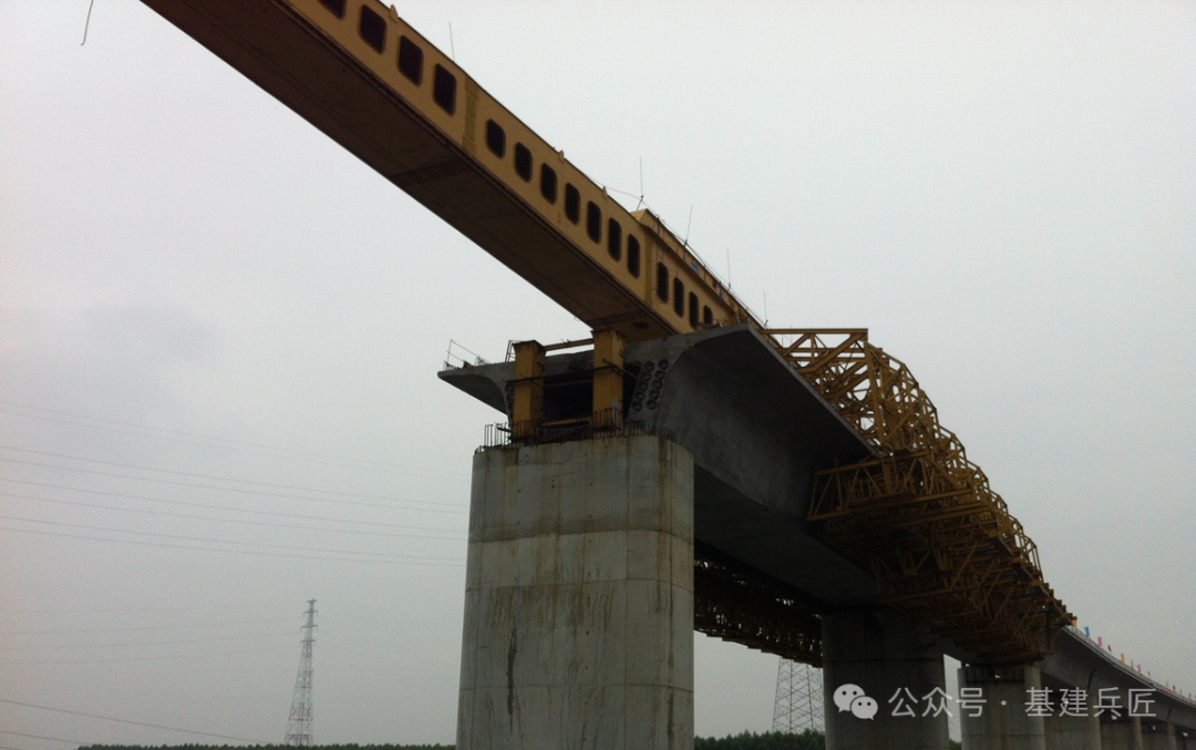

6.2.2移动模架开模前移
6.2.2.1模架开模及前移准备
箱梁张拉完毕,拆除墩顶散模及墩顶处侧模对拉措施;拆除吊杆、拆除底模及侧模纵横向连接螺栓,拆除模架横向对接螺栓;辅助支腿油缸伸出与桥面顶紧,后支腿油缸收回脱空并吊挂前移至下孔指定位置,后支腿顺时针旋转2°左右,与待浇注孔箱梁横桥向平行;辅助支腿及前支腿支撑油缸收回脱空,整机下降0.27m;底模架横移开启并临时锁定,准备第一次前移过孔,如图13。

6.2.2.2整机第一次纵移
启动移动模架纵移机构,整机纵移13.95m后停止。移动模架后支腿油缸伸出与主梁转换支点牛腿顶紧,解除前支腿与墩顶间锁定;后支腿油缸伸出顶升0.1m,前支腿脱空,准备吊挂前移。如图14所示

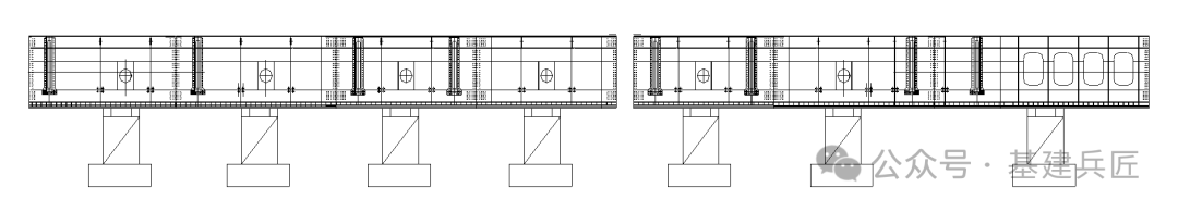

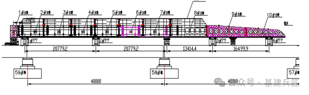

6.2.3移动模架掉头及43.3m简支梁施工
移动模架拼装完成后,从北江中心岛58#墩开始施工到52#墩这6孔40m简支梁之后,需要掉头。考虑52#-51#墩之间为1孔30m预制架设梁, 50#-56#墩跨位于北江副航道,为掉头吊装作业的方便,所以在掉头之前,先把移动模架退回至中心岛57#-59#墩之间梁面上。
移动模架的掉头步骤:

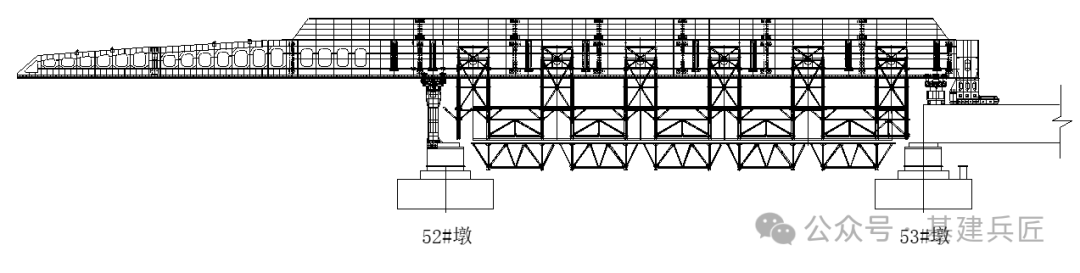

步骤一:52#-53#40m简支梁施工完成;如图17所示
图17 52#-53#40m简支梁施工图
步骤二:拆除侧模底模托架,移动模架退回至北江中心岛57#-59#墩间梁面上;如图18所示
图18 移动模架退回至57#-59#梁面上
步骤三:
1、将9#、10#主梁与2#主梁拼接;
2、在8#主梁上安装后支腿;
3、1#主梁与8#主梁拼接,安装辅助支腿;
4、将前支腿安装在10#主梁上;
5、拆除支撑主梁的钢支撑木,按照正常过孔的工艺;如图19所示
图19 移动模架掉头拼装
步骤六:拼装侧模底模,进行60#-61#梁段施工。如图20所示
图20 60#-61#梁段施工图
移动模架进行43.3m简支梁施工时,采用另外的第七组挑梁拼装侧模板,使梁体外模尺寸与设计相符合,其余施工步骤与40m简支梁一致。

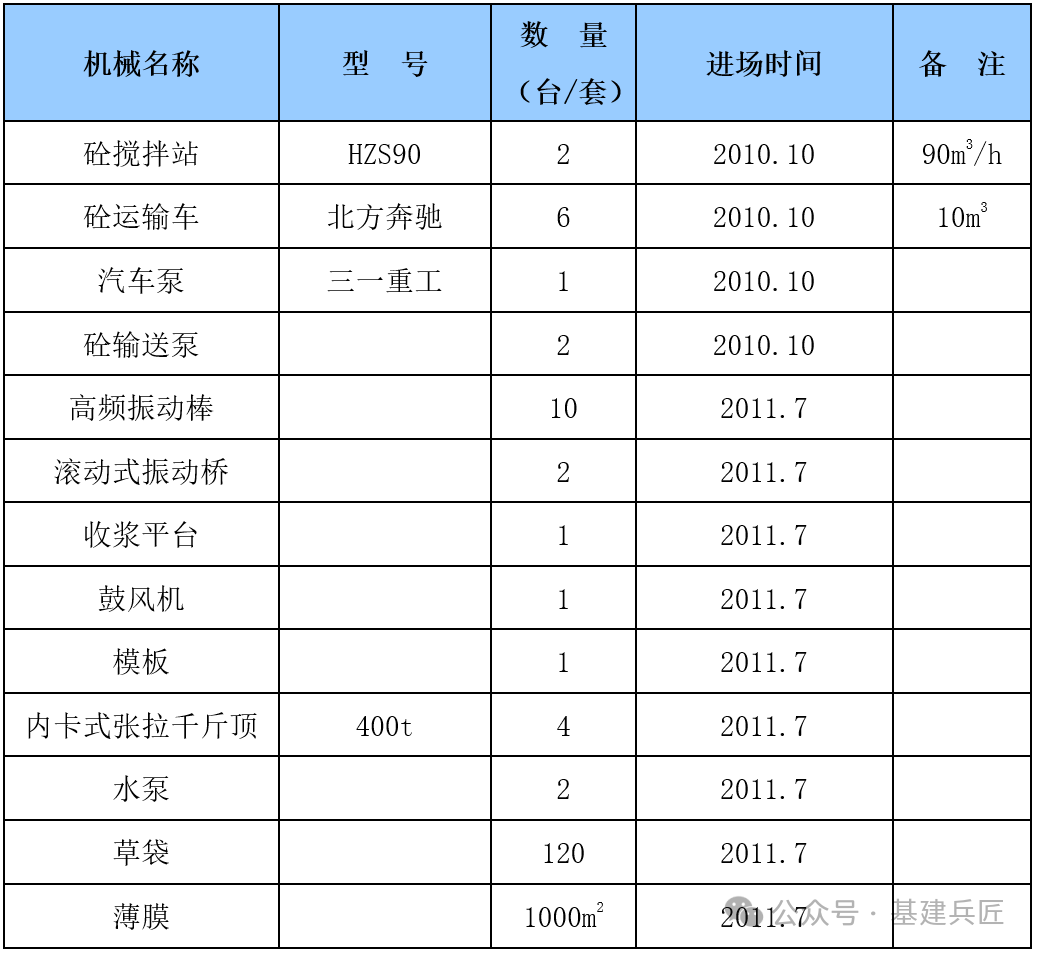

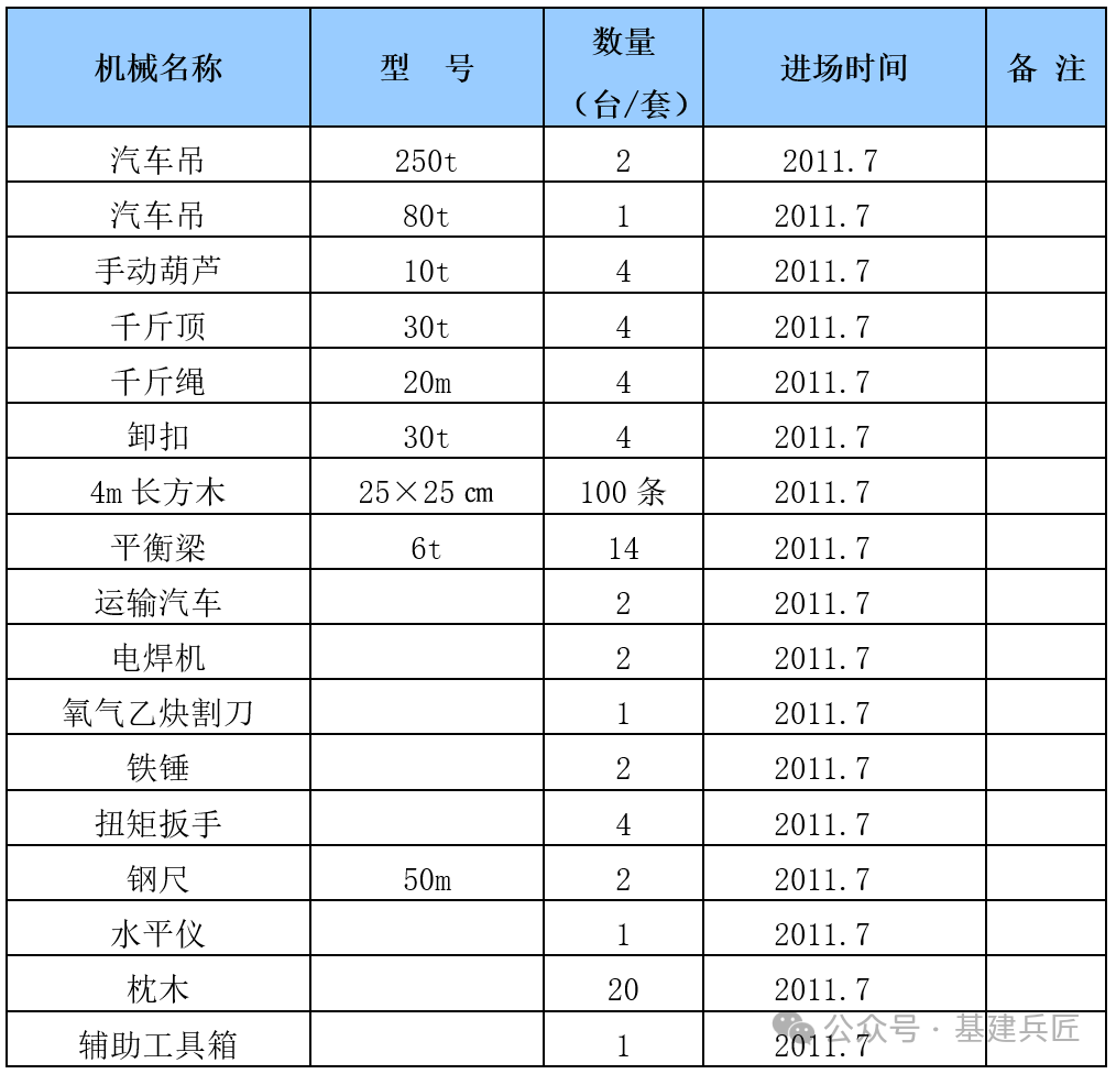

8.主要机具设备
移动模架的安装及简支梁现浇主要机械设备见设备机具配置表。
表 3 移动模架拼装设备表
表 4 简支箱梁原位现浇设备表
