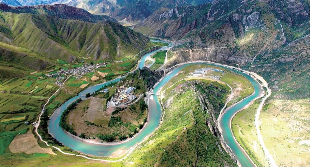

1.惯性离心力的影响
在弯曲的河道,当水流运动方向发生变化时,作用于水质点上的力除重力外,还会产生指向凹岸的惯性离心力,该两力的合力促使水流向凹岸聚集,造成凹岸的水面高于凸岸,形成了自凹岸向凸岸倾斜的横向水面比降。
