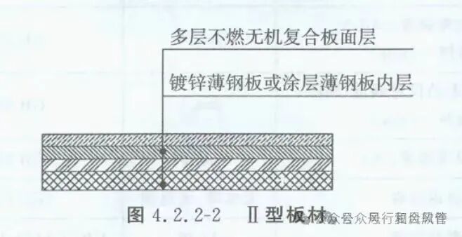

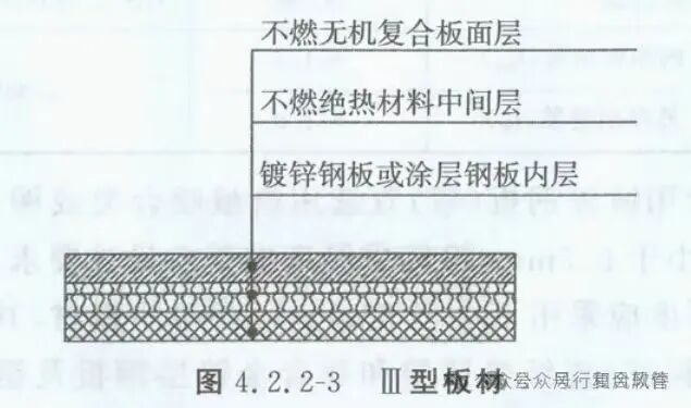

  2.一体化结构风管:采用单一特定材料制成,具有良好的整体性和稳定性。例如,一些新型的耐火复合板材可以直接加工成风管,通过预制的连接件,如L型卡条等,拼接而成。这类材料大致可以分为三类:
I型板材:
   II型板材:
   III型板材:

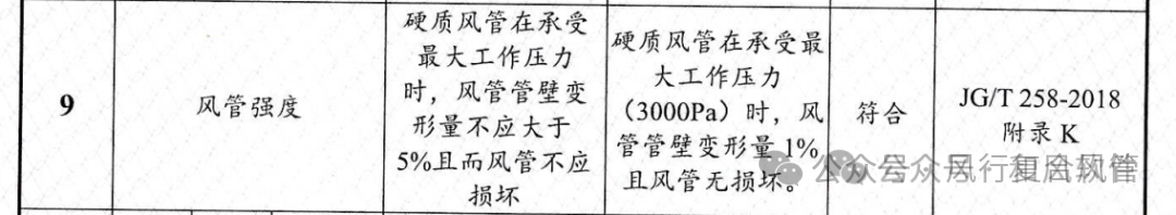

强度要求:这一条特别注意,标准规定是在最大工作压力下,变形为5%以内且无损坏

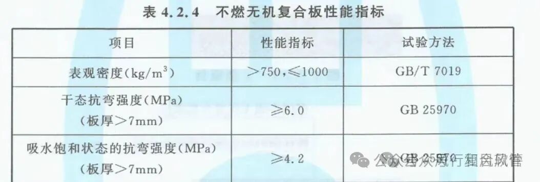

        现场施工的人都清楚,风管在运输、安装和使用过程中需要承受一定的压力和重量,因此其强度至关重要,特别是施工中难免会有工人在风管上方踩踏作业的情况,强度太低的话,后果不堪设想。强度高的风管能够保证系统的稳定性,减少变形和损坏的风险。毕竟目前市面金属层大多数采用的是0.2mm的彩钢板,和原来1.2mm和1.5mm的镀锌板比起来,强度差别还是很大的。所以很多地方标准对板材的密度也进行了要求,下图为重庆地方标准:

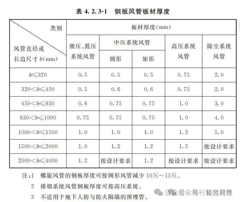

          夹芯彩钢板复合材料风管,应符合现行国家标准《建筑设计防火规范》GB50016的有关规定。当用于排烟系统时,内壁金属板的厚度应符合表4.2.3-1 的规定。4.2.3-1表格如下:
