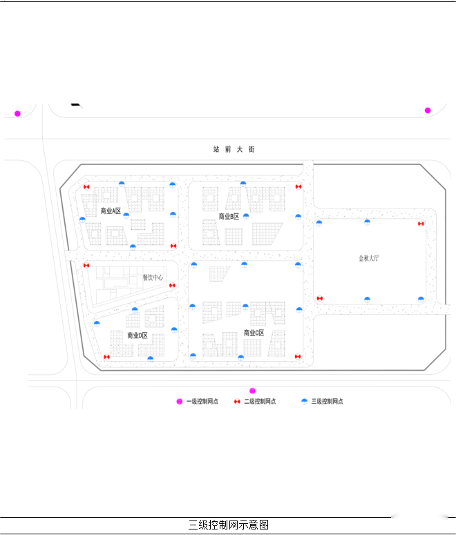

(1)一级控制网建立
一级控制点示意如下,具体位置及坐标信息依据肇庆市城建办移交的控制点。

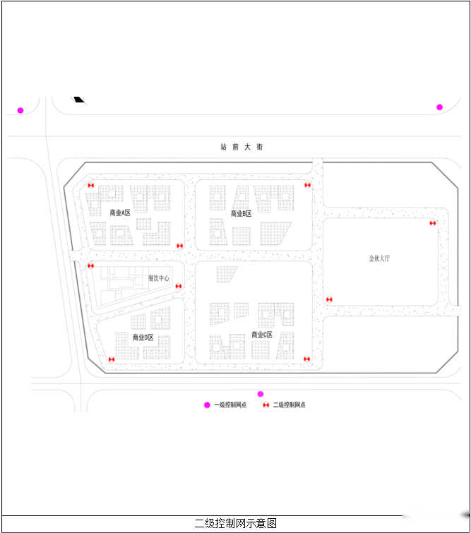

(2)二级控制网建立
依据基准点和测量的坐标,以及施工现场平面图和肇庆市一级控制点的标高和坐标,在建筑结构周围引二级测量控制点,建立二级控制网,作为外控法测控钢结构控制点和建立三级控制网的控制点。
(3)三级控制网加密
根据二级控制网在建筑结构内部布设三级控制网点,布置三级控制点原则为相邻两测控点之间间距约为40米,用于钢结构内控法测控钢结构安装、楼层胎架拼装等测量。

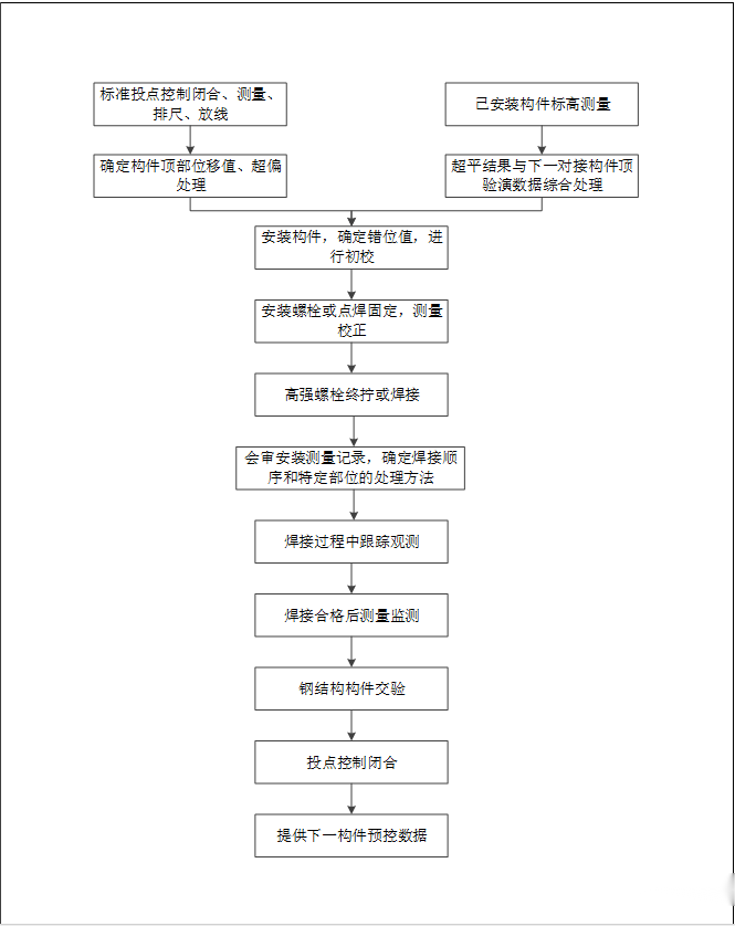

1.2.1 吊装测量流程

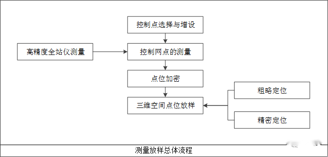

本工程钢结构构件大,节点多,所以主要节点的位置都必须用全站仪进行三维空间坐标定位测量。测量放样总体流程如下所示:

测量步骤:
1)计算上一段将要吊装的钢构件顶中心的三维坐标。
2)平面和高程控制网点投递到上部并复测校核。
3)吊装前复核下节钢构件顶中心的三维坐标偏差,为上节构件的垂直度、标高预调提供依据 。
4)对于标高超差的钢构件,可切割上节柱的衬垫板(3mm内)或加高垫板(5mm内)进行处理,如需更大的偏差调整将由制作厂直接调整钢结构制作长度。
5)用全站仪对外围各个构件中心或节点进行坐标测量。具体方法如下所示
i、架设全站仪在投递引测上来的测量控制点上,照准一个或几个后视点。
ii、输入后视点、测站点坐标值、仪高值、棱镜常数、棱镜高度值,建立本测站坐标系统。
iii、配合小棱镜或对中杆测量各柱顶中心的三维坐标。
结合下节构件顶焊后偏差和单节构件的垂直度偏差,矢量叠加出上一节钢构件校正后的三维坐标实际值
向监理报验钢构件主要节点的实际坐标,焊前验收通过后开始焊接。
焊接完成后引测控制点,再次测量钢构件三维坐标,为上节钢构件安装提供测量校正的依据,如此循环。

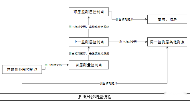

1.1.1 多级分步测量法
建筑物由下至上建造,上部楼层某一测点的变形测定是经过多次相对换算,采用多次相对变形叠加获得。多级分步测量流程如下图:
具体步骤如下:
1)先测出底层监测点相对于建筑物外围的控制点之间的变形;
2)测出需监部位的控制点相对于底层监测点之间的变形,得到上部控制点位的变化;
3)测出需监测部位的其余测点相对于本层控制点之间的变形,从而可知本楼层测点位置的变化情况。

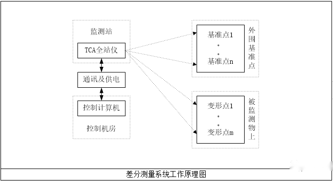

1.1.1 直接测量法

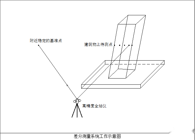

通过仪器直接测出测点的三维变形值,也叫实时差分测量。
差分测量的优势:影响三维坐标测量精度的主要因素有仪器精度、点间斜距及垂直角,后两者涉及大气的气象改正、水平折光、垂直折光等许多复杂的因素,故很难精确求出,从而降低了点位测量精度。然而根据变形监测的特点,需要测量的只是相对变化量,采用建立基准站进行差分的方法,极坐标法测量的点位精度可达到亚毫米甚至更高。
差分测量原理:在一个测站上对两个观测目标进行观测,将观测值求差;或在两个测站上对同一目标进行观测,将观测值求差;或在一个测站上对一个目标进行两次观测求差,求差的目的在于消除已知的或未知的公共误差,以提高测量精度。
在该系统中,计算机通过电缆与监测站上的全站仪相连,在计算机控制下,全站仪对建筑物外围的基准控制点及被监测物上的变形点进行测量,观测数据通过通讯电缆实时输入计算机,用软件进行实时处理,结果按用户的要求以报表的形式输出,监测人员能实时地了解监测运行情况。差分测量系统工作原理如下图所示:
多级分步测量、直接测量二种监测方法都需要有位置相对稳固的外围测量控制点坐标值或基准面、基准线、基准数作起算依据。对同一测点采用二种检测方法所测得的变形值应进行相互校核比较,提高监测结果的可信度和准确度。

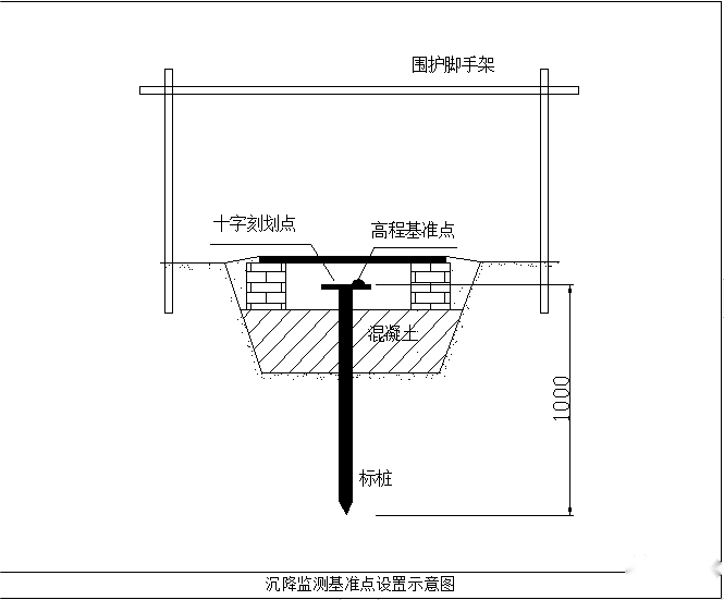

1.2.2 沉降监测基准点设置
标高基准点位布置在结构范围外,4个基准点形成闭合水准导线,并定期地与城市导线点进行联测,当基准点发生变化时及时恢复,长期观测建筑沉降。标高基准点的锚固长度锚入土内1m,地面用护栏模板围护,形式如下:

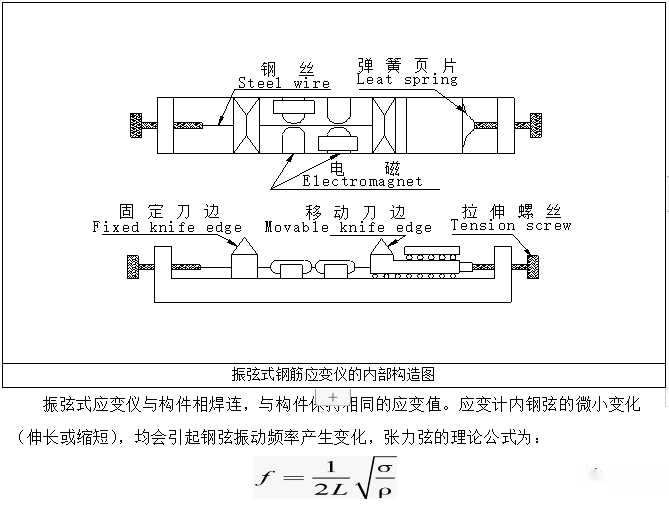

钢结构杆件应力应变测试可采用钢筋应变片法、光纤传感器测应变法、振弦式钢筋应变计等方法进行。考虑到测试设备的精度和稳定性及坚固程度,本工程选用振弦式钢筋应变计进行测试,振弦式钢筋应变仪的内部构造如下图:
通过连出的导线测出应变仪中钢弦的频率变化,经公式换算(或根据标定记录直接插值)即可求得相应测点处的应变值。当采用混凝土应变计时,则可测出测点埋设部位的混凝土应变值。

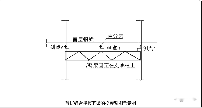

1.1 首层组合楼板下梁的挠度监测
首层组合楼板下梁的挠度可采用精密水准仪测量,也可如下图所示进行测量:

1)安装完监测设备先初读数测试一遍。
2)测试时间宜选择在6:00开始,避免阳光照射, 2小时内测试结束。长时间测试可选择阴天进行,且大型机械暂停运行。
3)监测楼层安装完测试设备应全部联测一遍。
4)每次测试记录下时间、温度、湿度、风力等资料数据。
5)编制测试数据处理程序,实测结果输入电脑,自动以图表形式直观输出。
6)测试数据整理分析后,一旦发现异常,立即通知设计,迅速查明原因。
7)垂线坐标仪的铟钢丝必须外套钢管,直径必须足够大,钢管与建筑焊连,施工过程中避免碰撞钢丝,吊装、混凝土浇筑施工过程应保护测试设备。
8)沉降观测点设置保护盖。
9)施工中根据设计位置及时安装监测点,绘制平面示意图。
10)不同途径获得同一测点的变形结果应相互校核,有意识的选择部分楼层的关键测点进行校核,确保测试结果的正确可靠。
