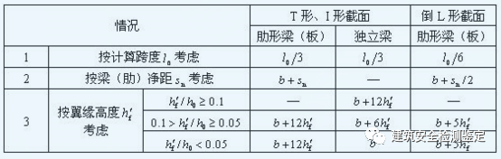

10. 对现浇楼盖和装配整体式楼盖,宜考虑楼板作为翼缘对梁刚度和承载力的影响。梁受压区有效翼缘计算宽度。可按表1所列情况中的最小值取用;也可采用梁刚度增大系数法近似考虑,刚度增大系数应根据梁有效翼缘尺寸与梁截面尺寸的相对比例确定。
表1 受弯构件受压区有效翼缘计算宽度
注:(1)表中b为梁的腹板厚度;
(2)肋形梁在梁跨内设有间距小于纵肋间距的横肋时,可不考虑表中情况3的规定;
(3)加腋的T形、I形和倒L形截面,当受压区加腋的高度hh不小于hf’且加腋的长度bh不大于3hh时,其翼缘计算宽度可按表中情况3的规定分别增加2bh(T形、I形截面)和bh(倒L形截面);
(4)独立梁受压区的翼缘板在荷载作用下经验算沿纵肋方向可能产生裂缝时,其计算宽度应取腹板宽度b。
