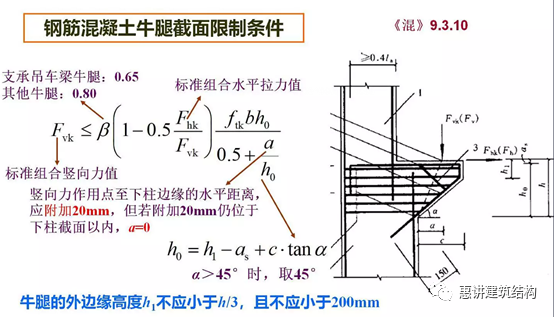

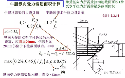

牛腿设计
1、截面限值条件:
2、纵向受力钢筋计算:
