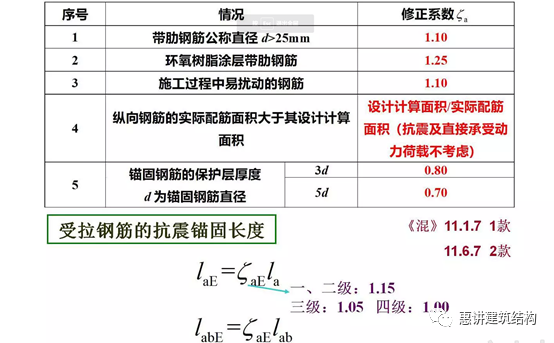

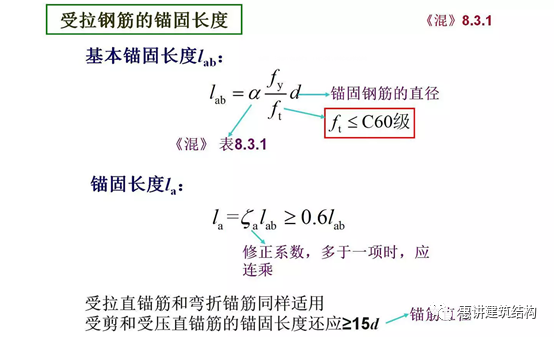

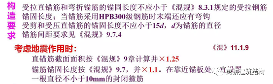

1、受拉钢筋的锚固长度:受拉钢筋的锚固长度跟钢筋外形,钢筋强度,钢筋直径,混凝土的抗拉强度有关。

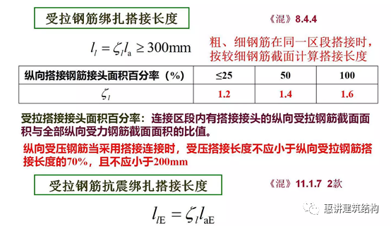

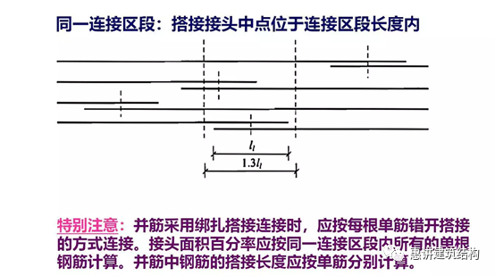

2、受拉钢筋的搭接长度:

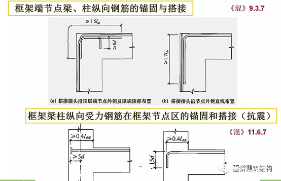

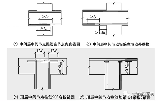

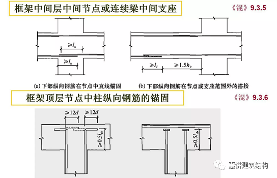

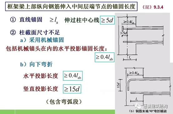

3、框架节点钢筋锚固要求:

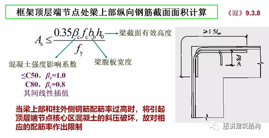

框架顶层短节点梁上部纵向钢筋截面面积有一个限值要求,避免配筋过多发生斜压破坏。

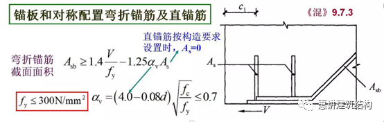

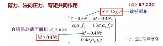

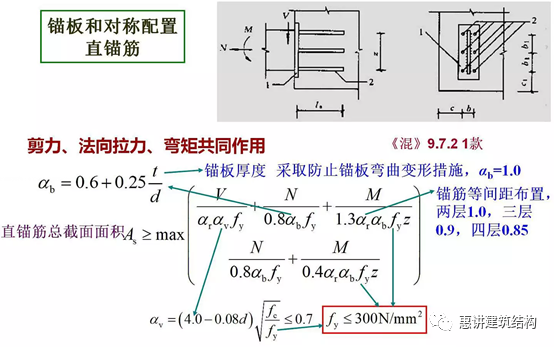

预埋件及连接件计算:预埋件计算时,要将构件受到的力向预埋件中心等效,得到此时的V、N、M,然后再按照下面计算。
1、V、N(拉)、M共同作用:
2、V、N(压)、M共同作用:考虑法向压力的有利作用。
3、弯折锚筋:
3、预埋件及连接件构造要求:

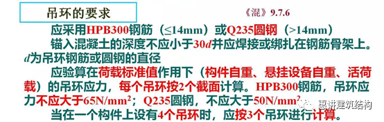

4、吊环设计要求:
思考
吊环设计时,对于承受动力荷载的吊环,荷载取值时是否还需要考虑动力荷载增大系数?
