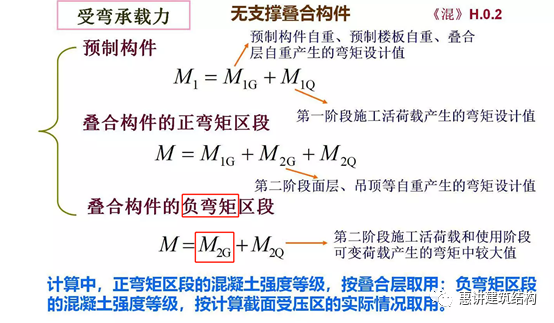

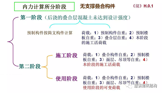

无支撑叠合构件
1、内力计算阶段:《混规》H.0.1中给出了叠合构件内力计算分两阶段进行。第一阶段就是后浇筑的叠合层混凝土未达到设计强度,仅按照预制构件计算。第二阶段就是形成整体的叠合构件后,按照普通混凝土构件计算。
2、受弯承载力:也分两个阶段分别计算预制构件受弯承载力以及叠合构件的受弯承载力,但是在计算叠合构件受弯承载力时分正弯矩区段和负弯矩区段进行,两个区段荷载取值不同。

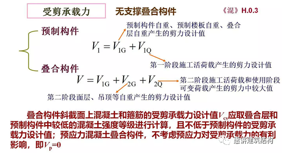

3、受剪承载力:也分两个阶段分别计算预制构件受弯承载力以及叠合构件的受弯承载力,但是在计算叠合构件受弯承载力时分正弯矩区段和负弯矩区段进行,两个区段荷载取值不同。

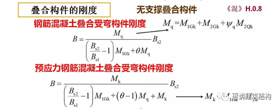

4、叠合构件刚度
5、纵筋应力

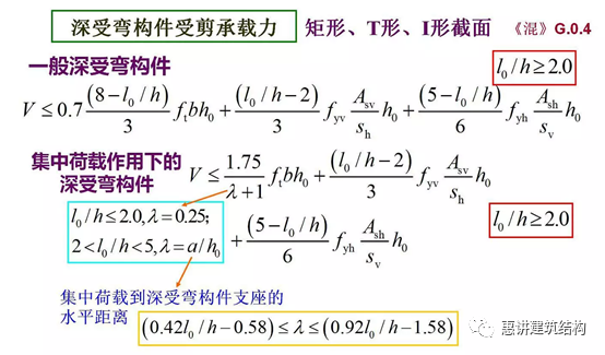

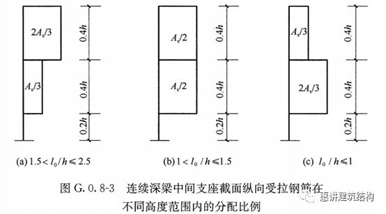

深受弯构件计算

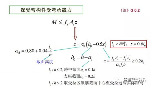

1、受弯承载力:

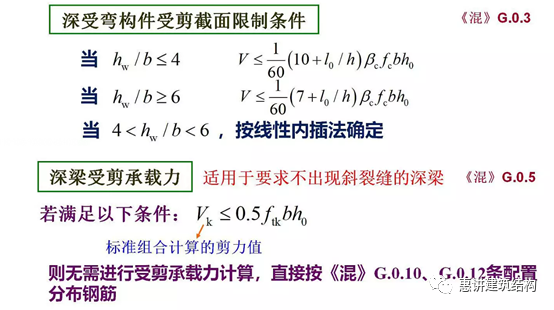

2、受剪承载力:
a)截面限值条件
b)受剪承载力计算
3、配筋:
a)最小配筋率要求
b)纵向受拉钢筋在不同高度范围内的分配比例

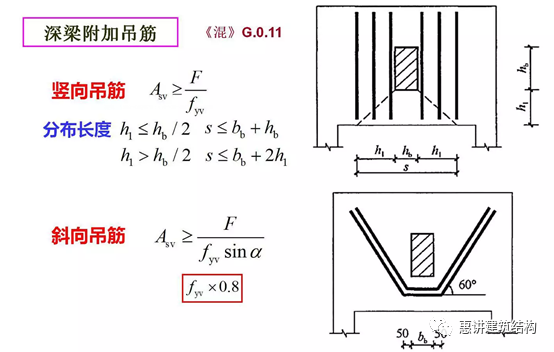

c)附加吊筋

叠合构件混凝土受弯承载力计算时,正负弯矩区段,混凝土强度等级分别取自哪个部位?
