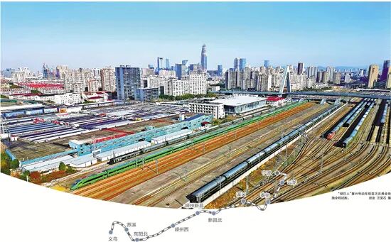

“绿巨人”复兴号动车组首次在甬金铁路全程试跑。拍友 汪昊石 摄

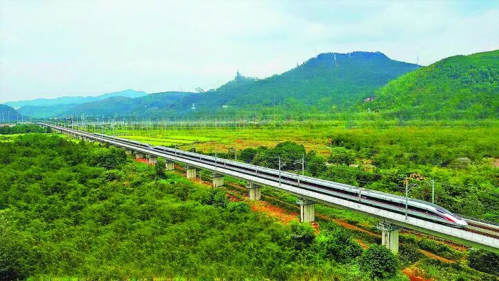

甬金铁路全长约188.3公里,沿途设云龙、奉化、溪口、新昌北、嵊州新昌、嵊州西、东阳北、苏溪、义乌9个车站,其中溪口、新昌北、嵊州西、东阳北、苏溪为新建车站,为客货共线的I级双线电气化铁路。
甬金铁路穿越了浙江中东部的会稽山、四明山,让经济强县、百工之乡东阳联上了国铁路网。同时,它在嵊州新昌站和杭台高铁十字交叉,不但给刚通高铁不久的嵊州、新昌带去了运输能力更强的铁路货运,也把群山中的嵊州新昌站变成了铁路枢纽。

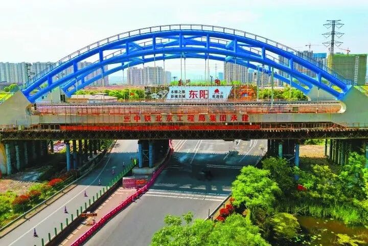

一方面,这条铁路的建造难度大。甬金铁路全线新建特大、大中桥梁70座,新建隧道45座,桥隧比达81%。地质条件复杂,隧道大部分岩质极软,遇水易泥化崩解。施工难度大、安全风险高,隧道穿越地层起伏较大,为此架设了溪口特大桥、新昌江特大桥等一批重点桥梁,贯通了千石岩隧道、鲍村隧道等一批长大隧道。

甬金铁路拱桥

动车试跑甬金铁路
