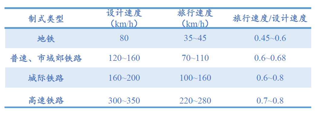

          设计速度与旅行速度
          的关系如何?
设计速度代表列车所能运行的最高速度,而这一速度值在列车运行过程中能持续多久却要看实际工况。一般来说,列车运行的实际线路情况远比理论模型复杂的多,虽然设计者和建设者努力让列车尽可能维持理想的运行速度,但在实际运行中由于各种原因很难做到这一点。
设计速度与旅行速度关系分析表

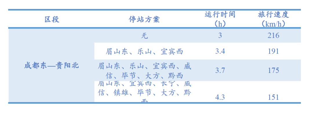

停靠次数与停靠时间
列车在中途站点的停靠次数和停靠时间是限制旅行速度的主要因素,列车出站启动加速至运行速度或者由运行速度减速进站停站,都会导致列车相比于以运行速度不停车通过车站的情况增加运行时间,因此停站次数或停站时间越多,旅行速度越小。为了满足不同旅客的出行需求,铁路运营部门会组织开行多种不同停站方案的列车。以成贵高铁(设计速度250km/h)高速动车组为例,始发终到列车由于停站方案和停靠时间不同,开行方案多达20多种,列车旅行时间最短3.0h,最长4.3h,变化幅度高达43%,旅行速度也相应地从216km/h降至151km/h。
成贵高铁动车组开行方案
