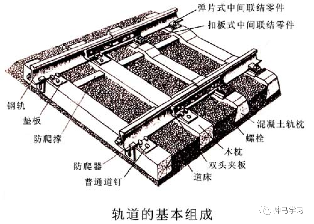

一、轨道
轨道是铁路线路的组成部分,这里所指的轨道包括钢轨、轨枕、联结零件、道床、防爬设备和道岔等。作为一个整体性工程结构,轨道铺设在路基之上,起着列车运行的导向作用,直接承受机车车辆及其荷载的巨大压力。
在列车运行的动力作用下,它的各个组成部分必须具有足够的强度和稳定性,保证列车按照规定的最高速度,安全、平稳和不间断地运行。

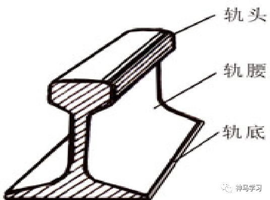

2、钢轨断面形状
钢轨断面形状为工字形,由轨头、轨腰、轨底三大部分组成。
这个看似简单的工字,受力好、省材料,具有最佳抗弯性能。
▲工字形钢轨

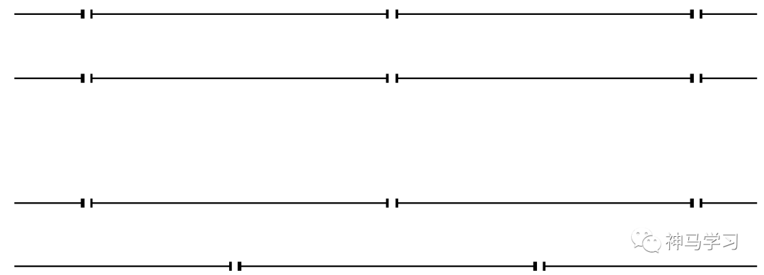

接头的联结形式按其相对于轨枕位置,可分为悬空式和承垫式两种。按两股钢轨接头相互位置来分,可分为相对式和相错式两种。
悬空式
承垫式
相对式
交错式
我国一般采用相对悬空式,两股钢轨接头左右对齐,同时位于两接头轨枕间。
