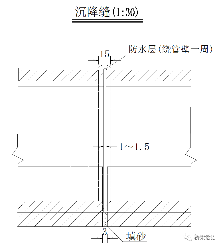

一、涵洞沉降缝设计
1、设置目的: 防止基底受力不均而引起基础的不均匀沉降,使涵洞的洞身产生开裂;
2、设置原则: 通常情况下沿洞身长度方向每隔4-6m设置一道,对于填石路段,沉降缝间距不宜大于4m;以下特殊位置处宜设置沉降缝:
① 中分带、路肩处、地基土变化处、埋深变化处、地基压力发生较大变化处以及填挖交界处;
② 涵洞进出口与端墙、急流槽、竖井相接处;
③ 新建涵洞与既有涵洞相接处;
3、不设沉降缝的情况:
① 处于岩石地基和无圬工基础的圆管涵;
② 波纹钢管涵。
4、设置形式: 沉降缝应贯穿洞身断面,一般应与涵身轴线垂直,明涵和斜交斜做涵洞,其方向与路线方向一致;
5、沉降缝宜填充弹性不透水材料。

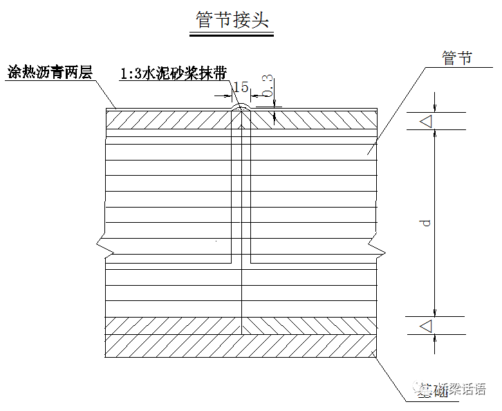

6、管节接头缝与沉降缝的区别:
① 构造方面最明显的区别是沉降缝是整个洞身断面断开设置,包含管基及基础,而接缝处管基及基础是相连的,不断开;
② 缝的处理方式不同:管节接头采用水泥砂浆抹带,外涂防水层即可,沉降缝须设柔性材料填塞沉降缝,并用浸沥青的麻布绕缝一周,外侧用铅丝绑扎固定,其外再涂防水层。砂浆抹带及麻布缠绕范围,一般可按15cm控制。

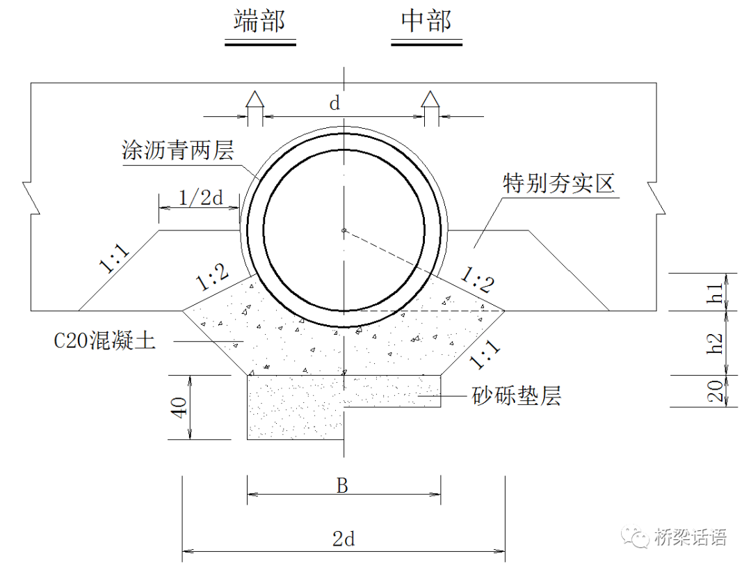

二、涵洞基础设计
1、垫层基础作用: 减小管节间发生不均匀沉降和接缝漏水;
2、基础主要形式: 整体式和分离式。管涵与箱涵宜设计为整体式,盖板涵和拱涵两种基础均可设计, 选择时应根据涵洞结构尺寸(大跨径)及地基情况确定;
3、基础设计要求:
① 圆管涵:
A、当在土质较软弱地基上时,可采用混凝土或浆砌片石基础;
B、当在砂砾、卵石、碎石及密实均匀的黏土或砂土地基上时,可采用砂砾石垫层基础;
C、当在岩石地基上时,可采用垫层混凝土;
D、倒虹吸管涵基础采用混凝土基础+碎石垫层,管身接缝宜采用钢丝抹带接口或环带接口。
② 盖板涵: 可根据地基情况设置整体式基础或分离式基础,分离式基础须设支撑梁,可采用混凝土或钢筋混凝土、浆砌块(片)石;
③ 箱涵: 基础宜采用混凝土+砂砾垫层,在洞口两端洞身2m范围内应将砂砾垫层埋入冰冻线以下不小于0.25m;
④ 拱涵: 可根据地基情况设置整体式或分离式基础,分离式基础设计同盖板涵;
⑤ 波纹钢管(板)涵:
A、宜采用钢筋混凝土或圬工结构,也可采用钢结构基础,但波纹钢管(板)涵不得直接置于岩石地基或混凝土基座上,应在管身与地基或基座之间设置砂砾垫层等材料,使其紧密相贴。
B、对于软土地基,应先对其进行处理后,再填筑一层厚度不小于20cm的砂砾垫层并夯实,方可安装管节;
C、寒冷地区,应对换填深度以及砂砾垫层材料的最大粒径和粉黏粒含量进行控制。

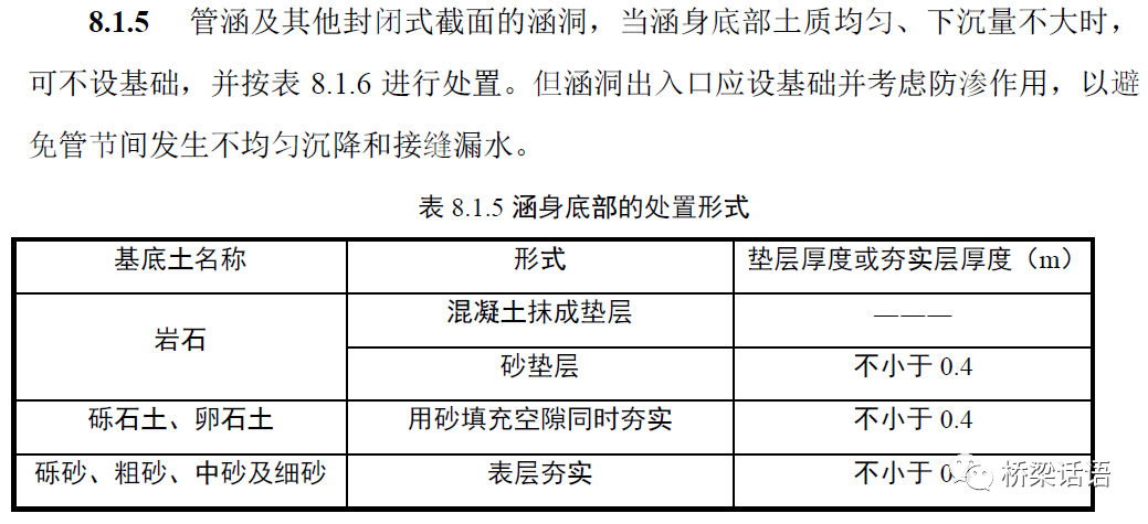

闭口截面结构物基础的最小厚度与宽度详见下表:
4、不设基础的情况:
三、管涵管座设计
1、管座的作用: 管涵管座起着支承管节的作用,若管座与管节密贴不好,会形成支承反力集中,有可能造成管节开裂。因此不论管节搁置在混凝土、砌体基础还是天然地基上,都要求管座混凝土或填土弧形管座表面与管身密贴,使管节受力均匀。
2、基础顶面应进行八字斜面包角,支撑角不应小于120°;
