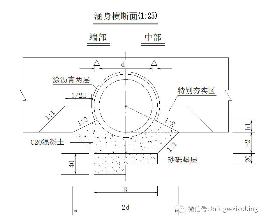

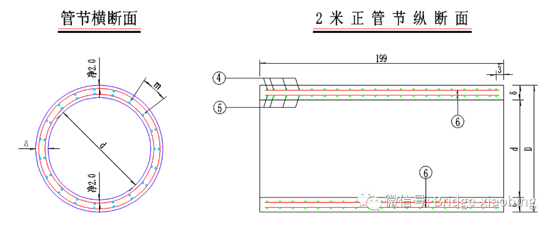

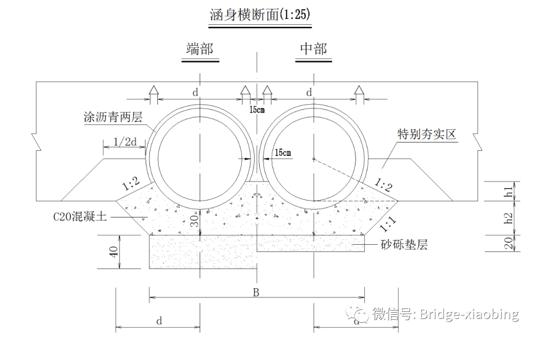

1、圆管涵管身采用钢筋混凝土,应配双层钢筋;
2、基础形式:应视地基条件而定,基础顶面应进行八字斜面包角,其支撑角不应小于120°,接口宜为平接,分刚性、半刚性和柔性接口;

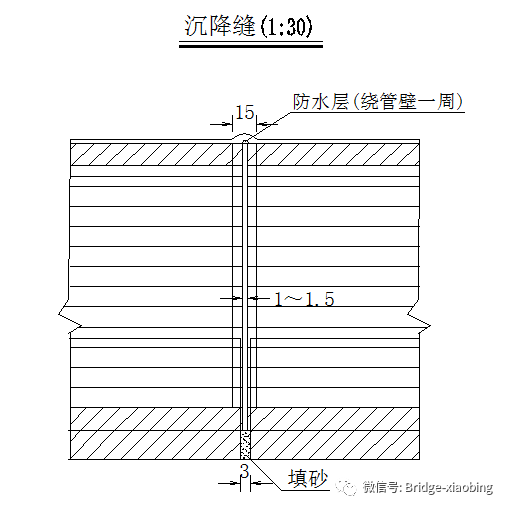

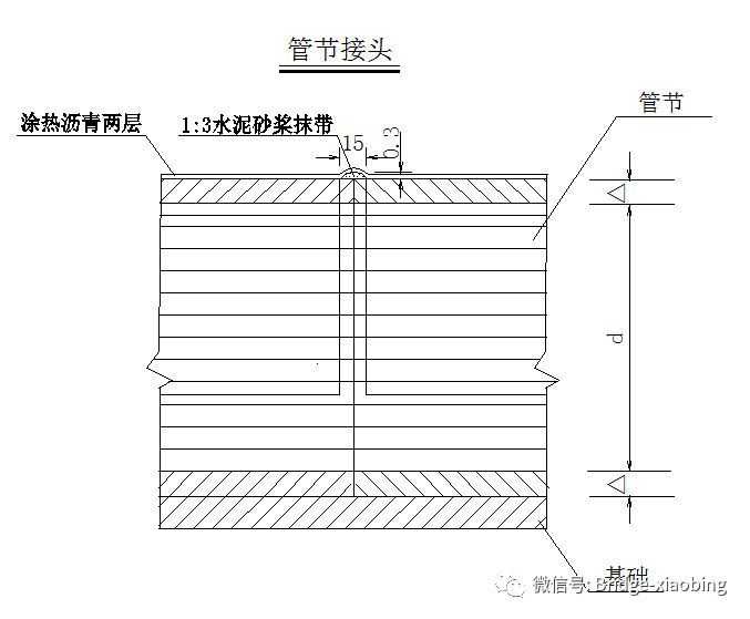

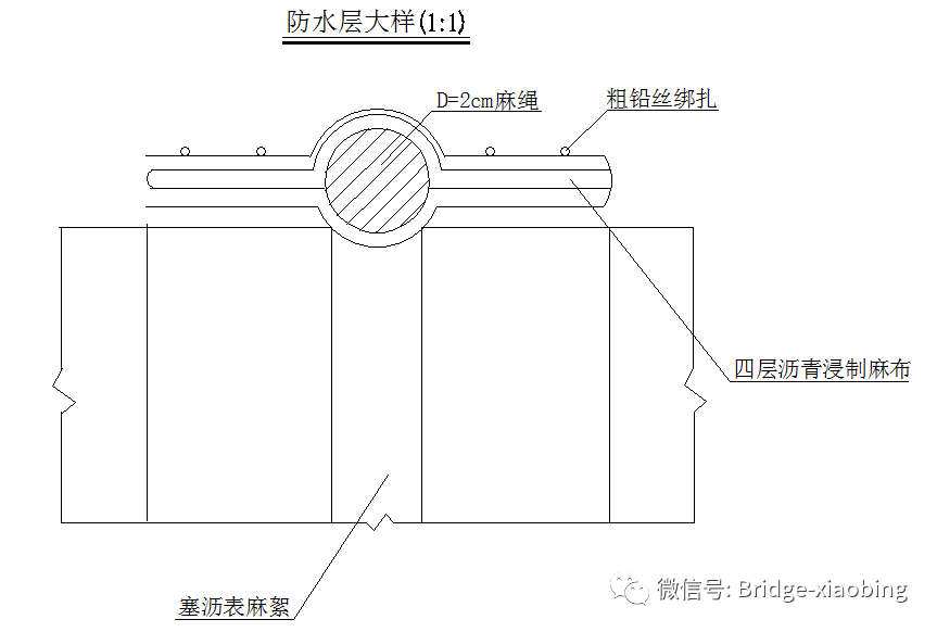

3、防水层:管身周围应设防水层(上图中涵身横断面所示沥青防水层),以防渗水侵蚀,可采用沥青或厚20cm的塑性黏土;(下图为沉降缝管节接头处防水层)
4、管涵沉降缝:间距取4~6m,沉降缝应贯穿整个洞身断面,方向与洞身轴线垂直。
5、管涵孔数:一般采用单孔,多孔时不宜超过3孔。多孔时管节之间的距离一般取15~30cm。

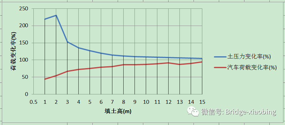

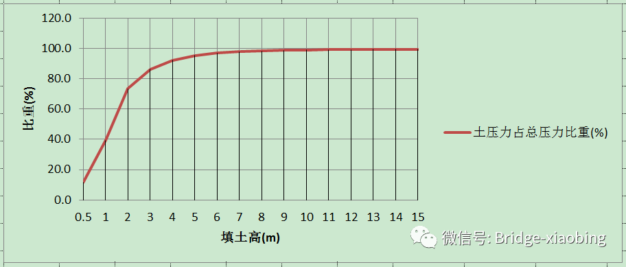

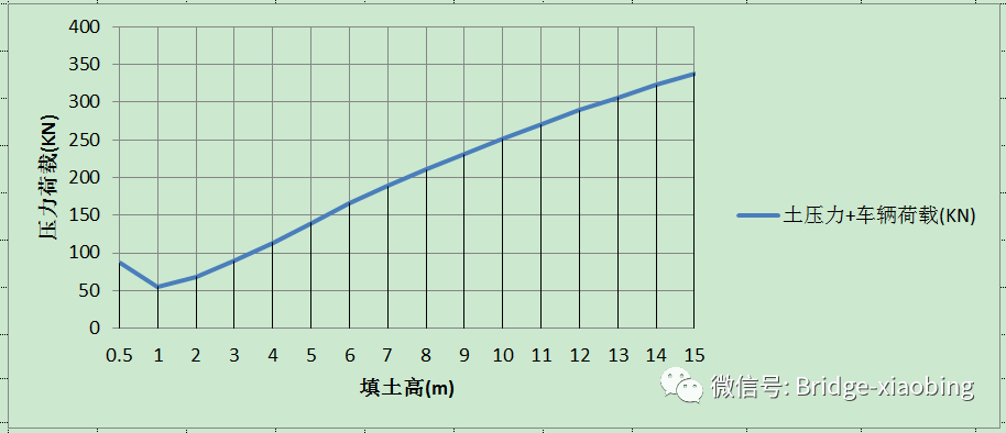

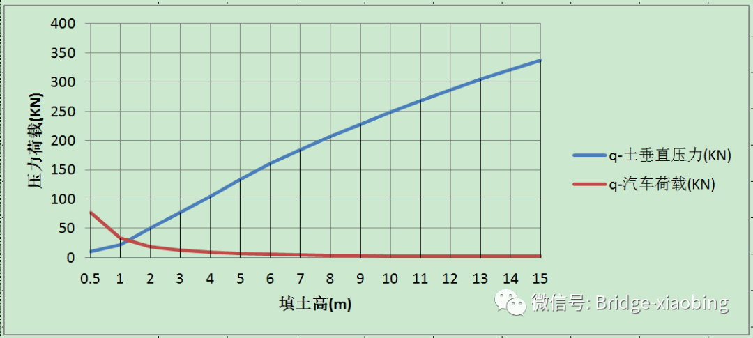

4、管涵在填土和车辆荷载作用下,压力荷载值与涵洞填土高度的关系:(以φ1.5m圆管涵为例)
综上,管涵所受土压力、管节自重及车辆荷载中,管节自重不变,土压力随填土高度的增大而增大,车辆荷载随着填土高度的增大而减少,当填土高大于10m时,车辆荷载在总荷载中占比不到1%。

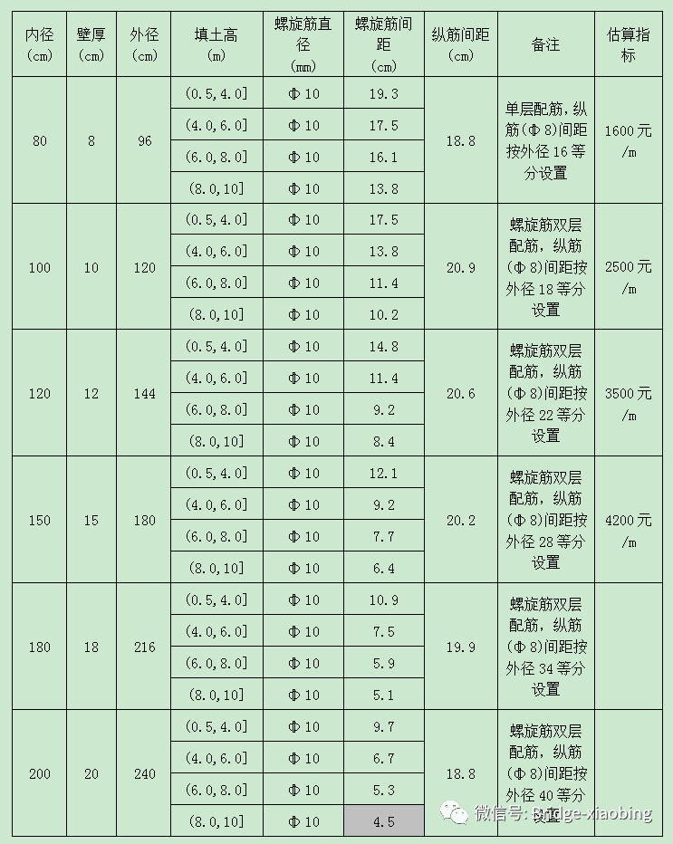

三、圆管涵构造及配筋参数
下表中列出了6种孔径圆管涵构造尺寸及钢筋配置参数,供大家参考,估算指标因洞口形式不同、公路规模等的影响较大,可根据实际情况进行调整:
