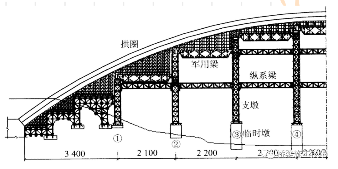

1.拱架施工
1)拱架的形式

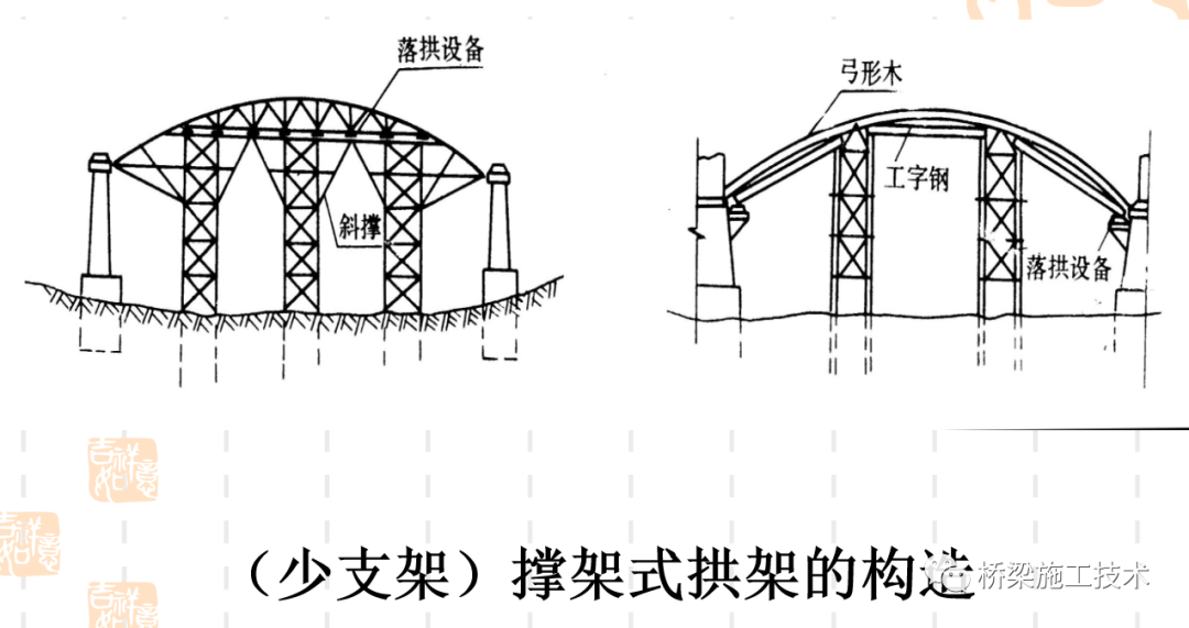

按使用材料分:木拱架、钢拱架、扣件式钢管拱架、斜拉式贝雷平梁拱架、竹拱架、竹木混合拱架、钢木组合拱架以及土牛胎拱架等多种形式;
按照构造分:满堂式拱架、少支架拱架以及混合拱架等类型

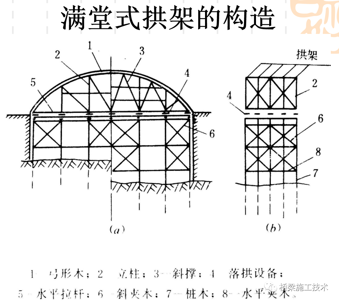

(1)满堂式拱架
采用木材或者钢管脚手架搭设,通常由拱盔、卸落设备和拱架下部组成。
适用于跨度不大、高度较小和基础较好的拱桥。基础不满足条件时,均应进行基础处理。

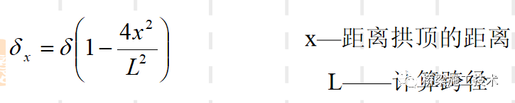

(3)预拱度的设置
为保证桥梁的成桥立面线形符合设计要求,使上部构造在卸架后能获得满意的外形,需要在施工时对结构预设一定的,以克服支架的下沉、梁体自身的挠度等变形。该反向拱度即预拱度。
拱圈施工时和卸架后会产生下列弹性挠度及下沉变形:
1.拱架和支架承受施工荷载引起的弹性变形;
2.超静定结构由温度变化、混凝土的收缩徐变所产生的挠度;
3.承受推力的墩台,由于墩台水平位移产生的拱圈挠度;
4.由于结构重力产生的拱圈的弹性挠度以及1/2汽车荷载引起的拱圈挠度;
5.受荷后由于杆件接头的挤压和卸拱设备的非弹性压缩所产生的非弹性下沉;
6.拱架基础在受载后的非弹性变形(沉陷);
拱架在拱顶的总预拱度除按上列方法进行计算外,对一般砖石混凝土拱桥并可按经验取值进行校核或估算。
对于大跨径拱桥,总预拱度值宜根据施工工序进行整体结构分析后得出。
设置预拱度时,应按在拱顶处为全部变形值,在拱脚处为零设置;其余各点可按拱轴纵坐标高度比例或按二次抛物线分配。
