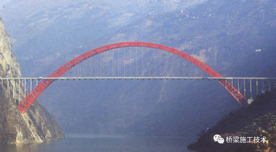

中承式钢管混凝土拱桥,主跨460m。目前世界第一大跨度的钢管混凝土拱桥。

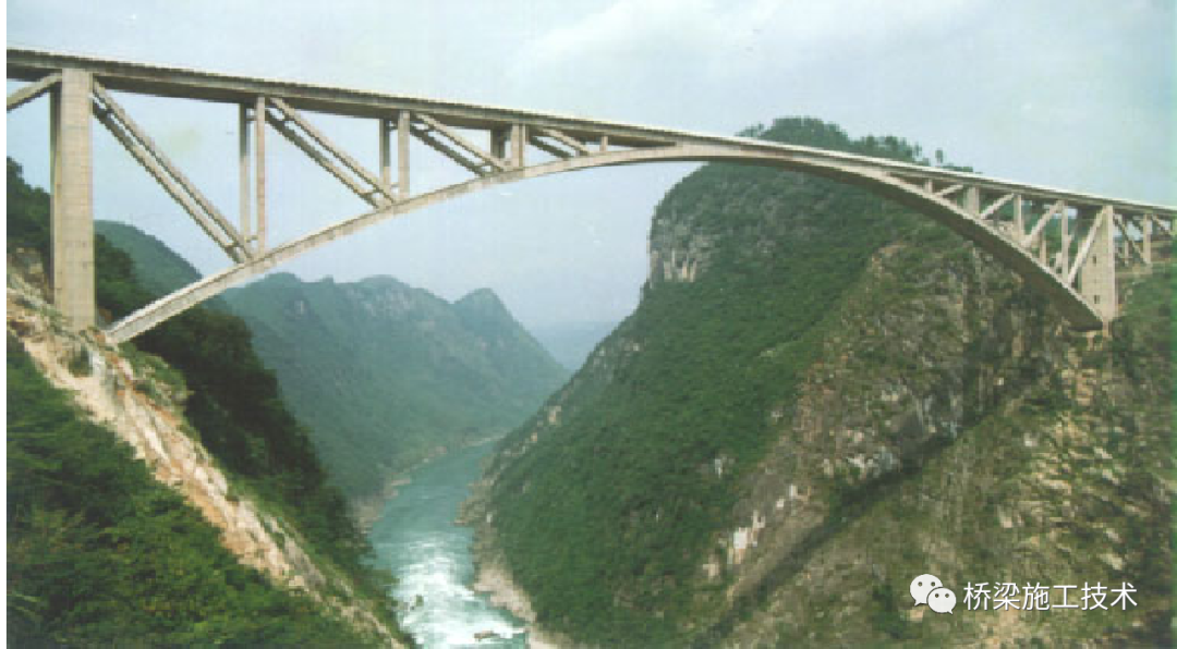

跨度330米,最大的桁架式混凝土拱桥

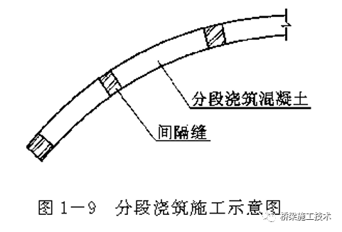

分段浇筑:跨径在16m以上的混凝土拱圈或拱肋,为避免先浇筑的混凝土因拱架下沉而开裂,并为减小混凝土的收缩力,可沿拱跨方向分段浇筑,各段之间留有间隔槽。
