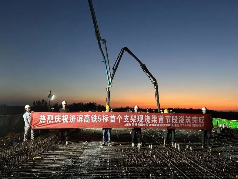

9月22日凌晨5点,随着最后一方混凝土的成功浇筑,铁路工程公司济滨高铁项目首个支架现浇连续梁首节段顺利浇筑完成,标志着项目上部结构施工进入关键阶段。
惠民车站是全线唯一桥上站,本次浇筑完成的施工段位于孙顶村北侧649号墩至651号墩,连续箱梁设计为支架现浇连续梁,分两个施工段浇筑,此次浇筑的为第一施工段,是惠民站的主线重要一段。首个支架现浇连续梁高3.11米、顶宽12.6米、底宽5.5米,顶板厚度36cm~67cm,底板厚度30cm~70cm,腹板厚45cm~105cm,按折线变化,本次浇筑方量为850立方米,浇筑过程中,项目管理人员轮班值守,严格把好每道工序的安全质量关。
此次现浇连续梁的成功浇筑,为项目全面掀起大干热潮奠定了坚实基础。下一步,项目部将持续推进生产进度,强化施工细节管控,抓质量、保安全、促进度,确保优质高效完成各项节点目标。
