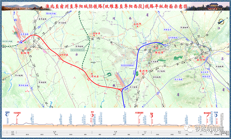

第二个是阜淮高铁站房工程。全长142.5公里,设计速度350公里/小时,经阜阳、亳州、宿州、淮北四市的阜淮高铁站前工程已经在建,当前还在推进征地拆迁和路基桥梁主体工程建设。目前初步设计通过审查的是蒙城站、利辛站、阜阳西站3座客站站房、雨棚及相关工程。
阜淮高铁线路起自阜阳西站,止于在建的淮北至宿州至蚌埠铁路双堆集站,正线全长142.5公里,阜阳至蚌埠联络线左线长4.67公里、右线长4.09公里,全线设车站5座,其中新建蒙城、利辛2座车站,预留阜阳颍泉站,计划2026年与淮宿蚌城际铁路同步建成。
根据规划设计,蒙城站站台规模为2台6线、利辛站站台规模为2台4线,阜淮高铁建成后,将结束蒙城、利辛两县不通高铁的历史。

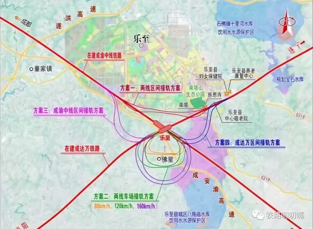

第三个是成渝中线、成达万高铁新增联络线工程。该工程变更设计也已通过国铁集团审查,接下来将细化联络线方案,完成项目审批。
其实根据原可研批复方案,成达万高铁与成渝中线高铁采取十字交叉、共用站房的设置方式,成渝中线下穿成达万高铁,在乐至站并没有规划两条高铁的联络线,而是计划借助成自高铁引入成都枢纽,同时在遂宁设联络线衔接遂成铁路,接入成都站、成都东站。
现在为了实现两条高铁的互联互通,才研究了乐至的联络线方案。从线路比选来看,共有4个方案,分别是方案一的两线区间接轨方案、方案二的两线车场接轨方案、方案三的成渝中线区间接轨方案、方案四的成达万区间接轨方案,其中方案二为推荐方案。
与利用成自高铁引入成都枢纽相比,在乐至站新增联络线工程到中心城区(成都站)运输距离可缩短约28公里,运行时间节约约15分钟。

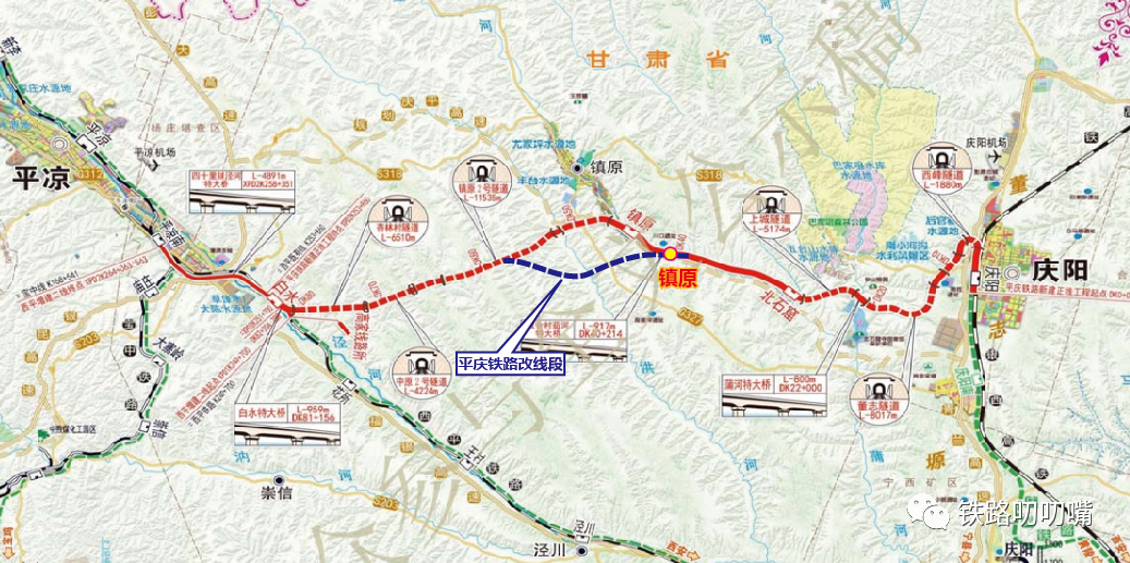

第四个是平庆铁路工程。根据平庆铁路批复的可研报告,线路自平凉南站引出,沿西平铁路增建二线至新设白水站后,新建双线经镇原至庆阳地区引入庆阳站,新建线路全长92.6公里,按照国铁Ⅰ级、双线、160公里/小时标准建设。
在该批复的可研报告中,镇原站位于镇原县东南侧的城关镇祁川村,距离县城约8公里。不过后来在勘探过程中发现该选址压占县级文物后河遗址核心区域,工程建设单位对镇原站选址及沿线铁路选线进行了调整。
从该高铁完成的初步设计鉴修审查可知,目前已确定为桑树坪站位方案,改线调整后车站距离县城约13公里。其实,镇原站除了这两个选址外,还曾对接争取了马沟站方案,不过最终因该选址存在滑坡安全隐患也被否决。
目前平庆铁路镇原站的选址也已确定,初步设计鉴修也已完成审查,初步设计预计也很快将批复,这样项目离正式开工又近了一步。
