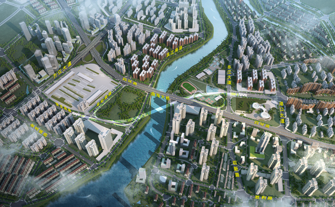

近日,鸿福西路-银龙路跨江通道工程项目正式开工建设。该工程是东莞市首条沉管隧道工程,也是连接万江和南城之间的城市主干路隧道,项目北起万江大道,沿银龙路向南穿越东莞水道和曲海大桥,向南接鸿福西路,南至港口大道,工程建设周期约37个月。
▲鸿福西路-银龙路跨江通道示意图
鸿福西路-银龙路跨江通道全长约1.9千米,其中隧道全长约1.5千米,设匝道3个,水上沉管段长210米,为双向6车道,由3个管节组成,采用轴线扩大干坞法预制。
▲项目建成后的交通指引

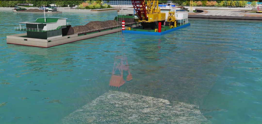

▲基槽开挖示意图

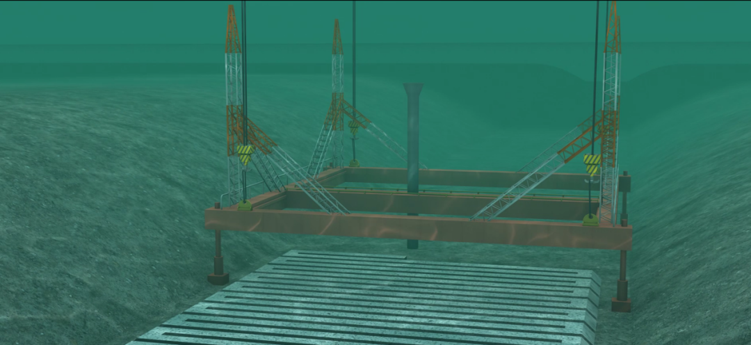

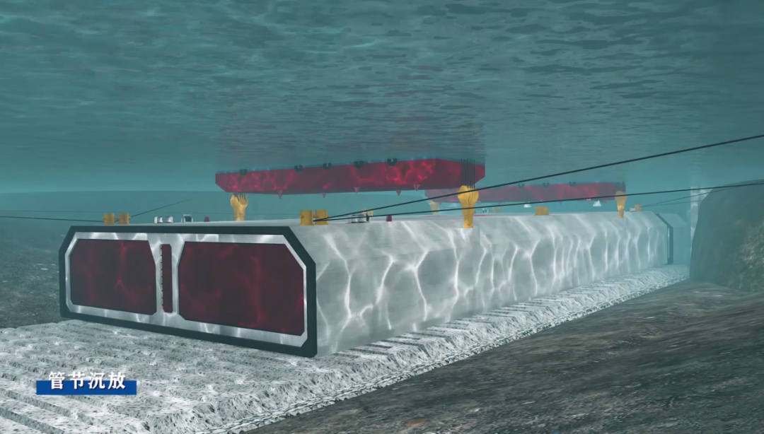

▲沉管安装示意图
