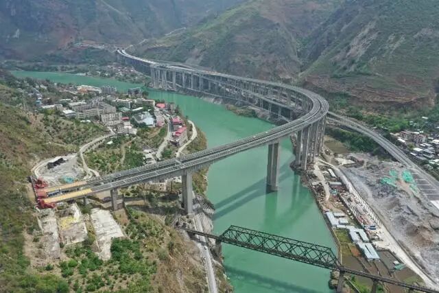

打开四川省交通图,一条“长龙”穿越崇山峻岭,蜿蜒在云岭之间,让高速公路通达小凉山腹地。这便是全长达123公里的峨眉至汉源高速公路。目前世界第一埋深高速公路隧道就镶嵌在这条大动脉之中,即最大埋深达到1944米的峨汉高速公路大峡谷隧道。
近日,历经6年多时间艰苦施工,大峡谷隧道主体工程顺利完工,为峨汉高速公路今年年底全线通车运营打下坚实基础。

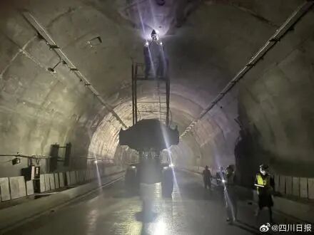

“不仅如此,在隧道左洞右洞之间,每隔700米开设一处30米长的横洞。”叶少波说,这些横洞将长隧“分割”成了多个短隧,一旦洞内发生意外事故,车辆可通过横洞转换变道,便于救援车辆进入,也可避免洞内长时间拥堵。

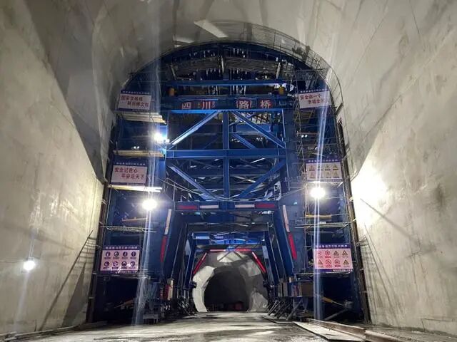

“隧道左洞出口端的地下风机房内有15个交叉口,交叉口之间设置了联络风道。新风从地面的一个斜井进风口灌入,带动洞内污浊空气经过风机房后,再从出风斜井排出。”叶少波介绍,地下风机房是定制台车一次性浇筑而成的,相较于传统风机房更平整光滑,也更美观。隧道建成运营后,将在主风机房位置设置大功率风机,随时抽取废气,并吹送新鲜空气,使隧道内随时保持空气清新,没有污浊感。
