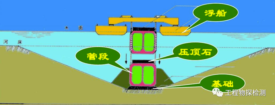

1)隧道施工方法包括明挖、暗挖、沉管,其中暗挖包括盾构、掘进机、矿山法、顶管。
沉管法施工示意图

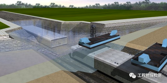

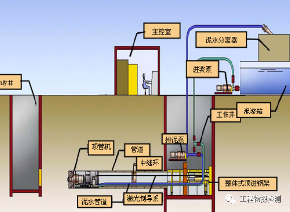

2)按实施手段划分为钻爆法开挖、机械开挖、沉管法(适用于水底隧道)、顶管法(常用于城市隧道)。
顶管法施工示意图

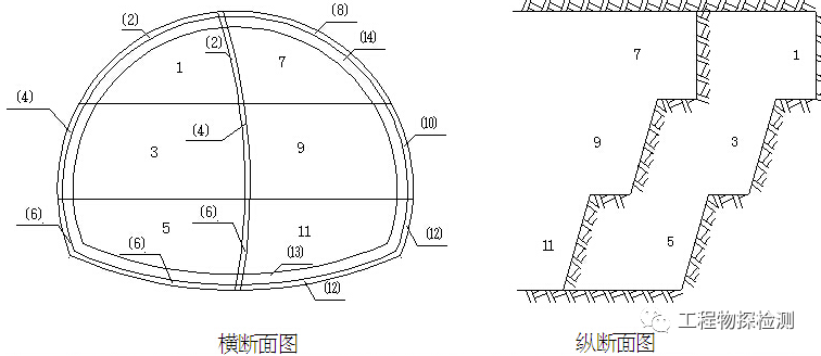

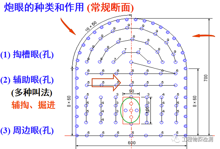

3)按隧道断面分割划分:全断面法、台阶法、中隔壁法(CD)、交叉中隔壁法(CRD)、双侧壁导坑法、中洞法。
中隔壁法施工示意图

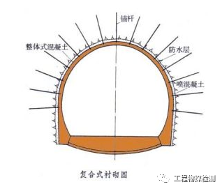

5)隧道设计结构形式:一种是基于松散压力状态下的衬砌结构理论,整体式模筑衬砌,另一种是承受变形压力、强调围岩与支护共同作用的新奥法理论初砌结构形式,通常也称为复合式衬砌、双层衬砌。

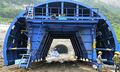

施工方法:无自行系统、液压支撑系统和模板的简易衬砌台架、自行式全液压衬砌台车、带分窗入模和自动分配系统衬砌台车。
衬砌台车

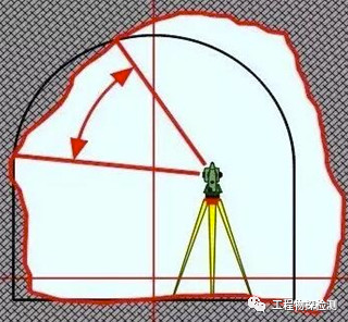

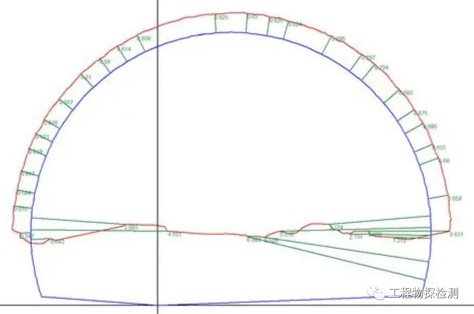

隧道缺陷分析:隧道设计形式与围岩以及多层衬砌如何有效共同发挥作用,需要控制好开挖隧道轮廓(开挖控制:超挖、欠挖),做好初期支护、防水层和二次衬砌,如何做到围岩、初期支护、防水层、二次衬砌紧密结合共同发挥作用是隧道设计施工降低缺陷的关键与前提。
超挖、欠挖隧道断面控制

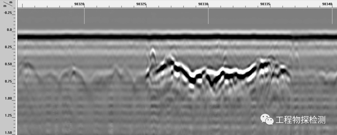

隧道缺陷类型:厚度不足、脱空、混凝土不密实、保护层厚度不够、拱顶掉块、渗水、裂纹。

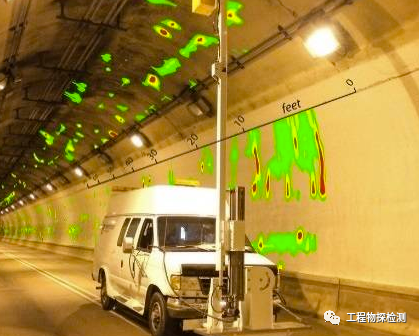

隧道地质雷达检测

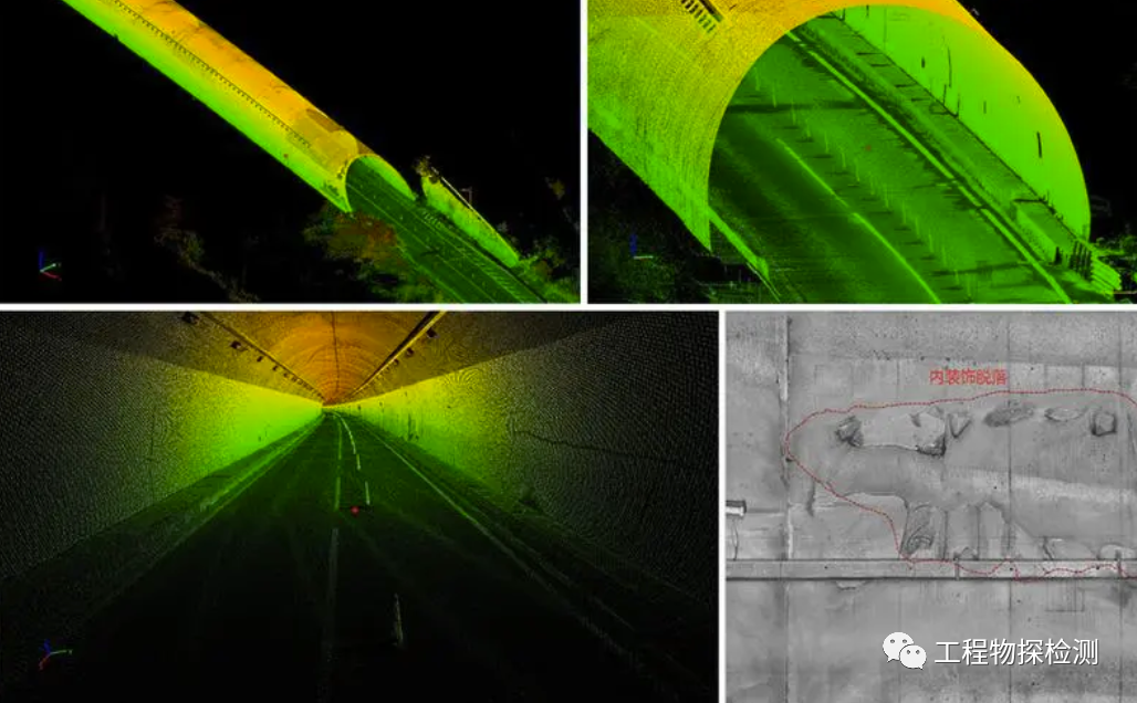

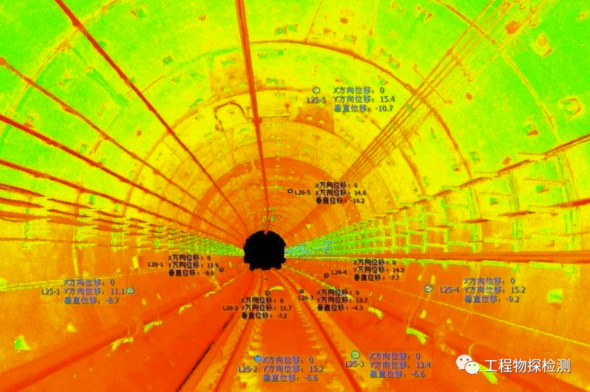

隧道激光雷达检测

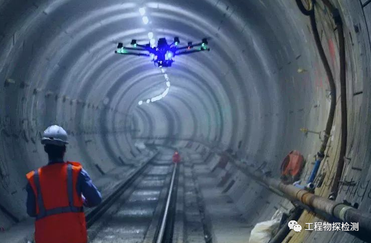

隧道 红外热成像检测

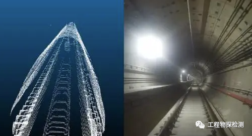

隧道三维激光检测

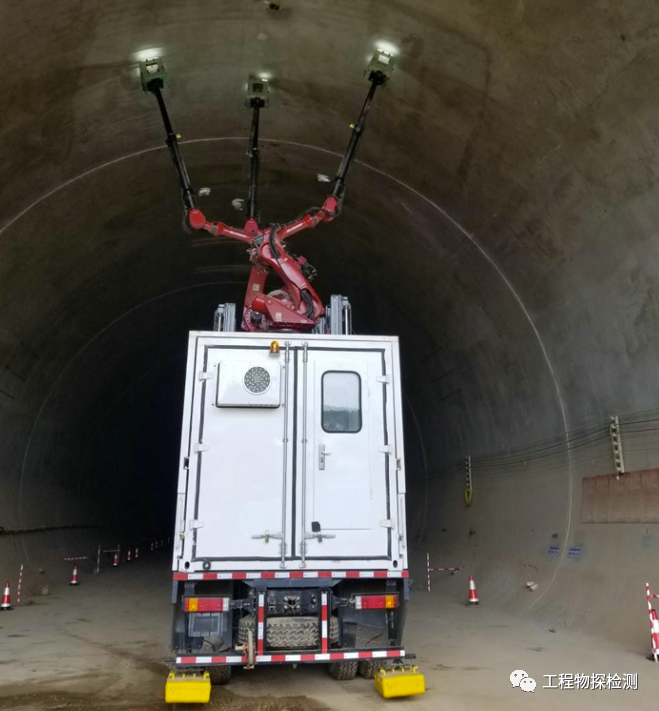

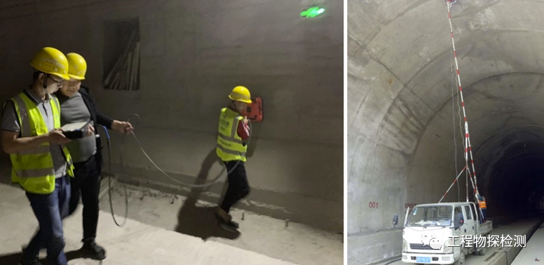

隧道检测车

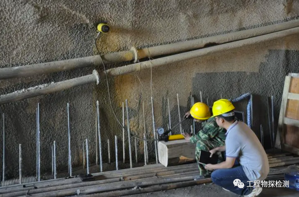

锚杆抗拔检测
