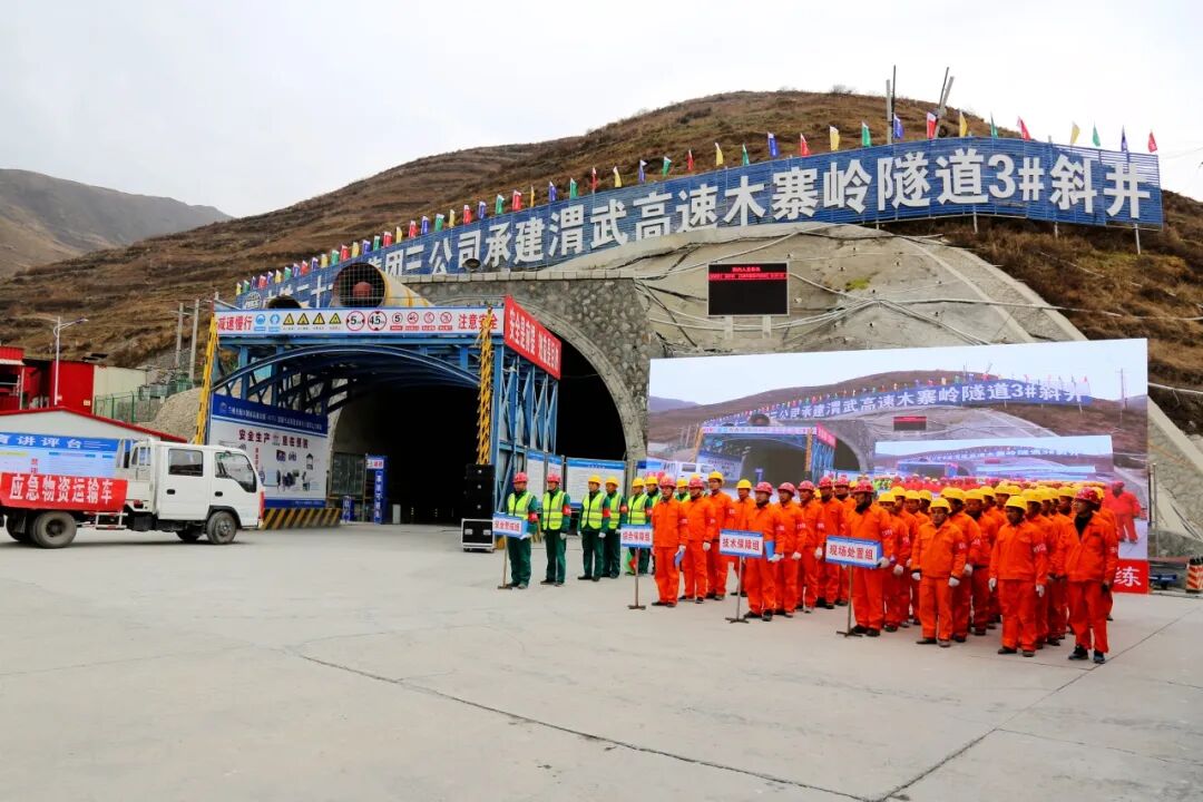

该隧道设计分为进口段、中段、出口段施工,由3家单位承建,最高海拔3252米,最大埋深约629米,均为五级围岩,属极高地应力区。由中铁二十一局三公司承建的出口段双线长11公里,施工前期,勘察设计及工程施工没有可借鉴的成熟经验,很难预测围岩变形的变化规律。木寨岭隧道围岩实测最大水平主应力18.76兆帕,施工中多次出现大变形,单日变形量可达百毫米以上,其中3号斜井累计发生大变形侵限12次,最大变形2000毫米,最大变形速率205毫米/天,拆换拱率达36%,隧道顶部搭设拱架用不了几天,就能变形扭成麻花状。
“相当于在豆腐渣中打隧道。”项目负责人陈文渊介绍,即使小心翼翼掘进和支护紧跟,支护结构也难以支撑周围岩石的形变,初期支护频频开裂、掉块,甚至出现喷射混凝土剥落的情况,变形折断的支撑钢架需频繁拆换,花费数天掘进几米的隧道又被泥浆、碎石填回,施工难度突破了地下工程界所遵从的理论和认知水平,成为全国乃至全世界施工难度最大的公路隧道之一。

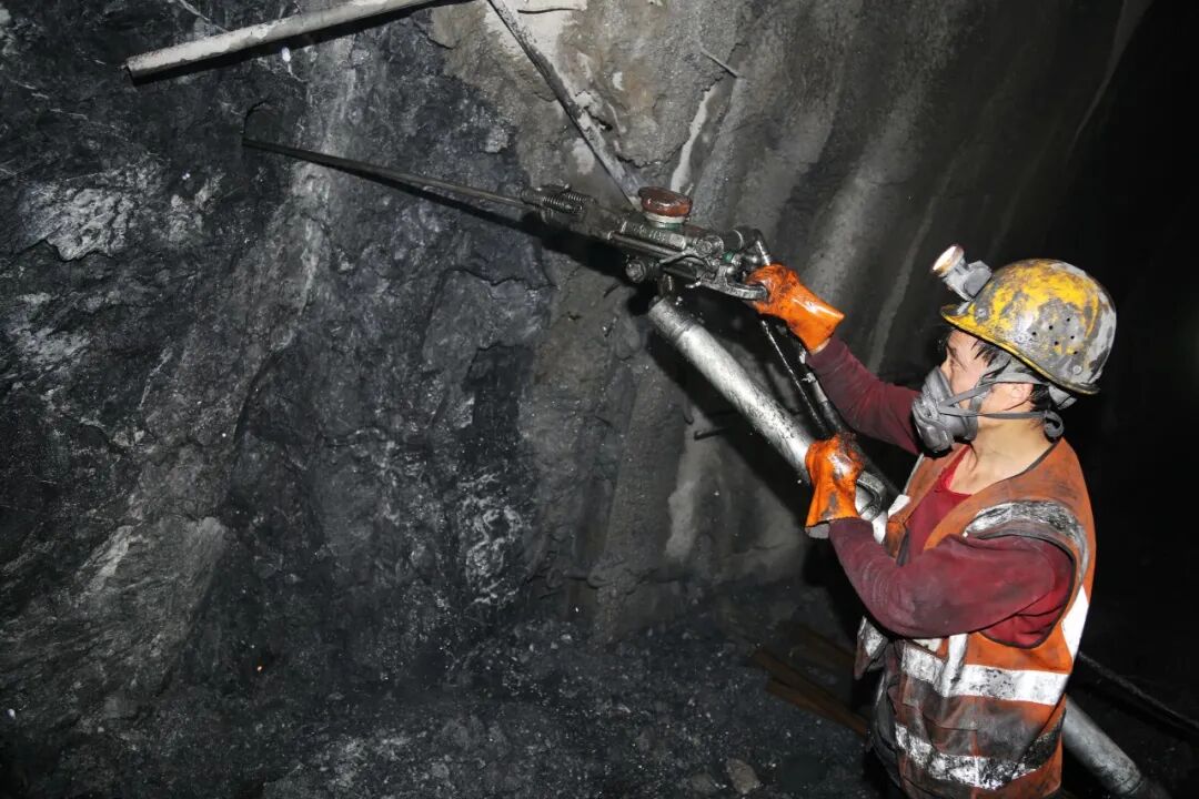

隧道掌子面钻孔作业
面对复杂多变的地质条件,以及海拔高、植被少、氧气稀薄等艰苦的施工作业环境,项目部与建设、设计单位积极沟通,在工地现场建立院士专家工作站,并联合多家研究机构展开一系列科研攻关,打破传统施工方法,引进中国科学院院士团队的NPR锚索施工工艺,在隧道中进行锚索支护试验探索,实现支护由被动变为主动,为隧道成功套上“紧箍咒”,有效抑制了隧道大变形。
